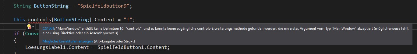

arbeite an meinem ersten Programm in C# und habe folgendes Problem:
ich möchte mit einer Schleife durch eine Reihe von Buttons wechseln. Die Namen der Buttons sind SpielfeldButton1, SpielfeldButton2, SpielfeldButton3 usw.
Ich möchte also auf einen Button zugreifen, indem ich den Namen vorher aus "SpielfeldButton" + Zahl zusammensetze.
Im Netz habe ich eine Lösung gefunden, bei der das über this.Controls[NameAlsString] gehen soll.
Leider wird mir das Wort "Controls" rot unterstrichen, mit der Bemerkung, dass das Fenster "MainWindow" keine Definition für Controls enthält:
Was mache ich falsch?
Danke schon mal und viele Grüße aus Viersen,
Mick
Habe es groß und klein probiert. Macht aber keinen Unterschied.
Bei WPF hat MainWindow eine Property names Content in der wahrscheinlich ein Grid ist und da drin sind dann vielleicht deine Buttons. Das kommt darauf an wo du deine Buttons im Layout platziert hast. Mein Mein Tipp wäre es dem Container-Element in dem deine alle deine Buttons drin sind einen Namen zu geben und von dem aus auf diese zuzugreifen.

Ja, die Button liegen in einem Grid. Habe beide Vorschläge ausprobiert. Beim ersten wird das Wort "First" als Fehler markiert und beim zweiten das "Where".
Der Fehler ist in beiden Fällen: UIElementCollection enthält keine Definition für...
