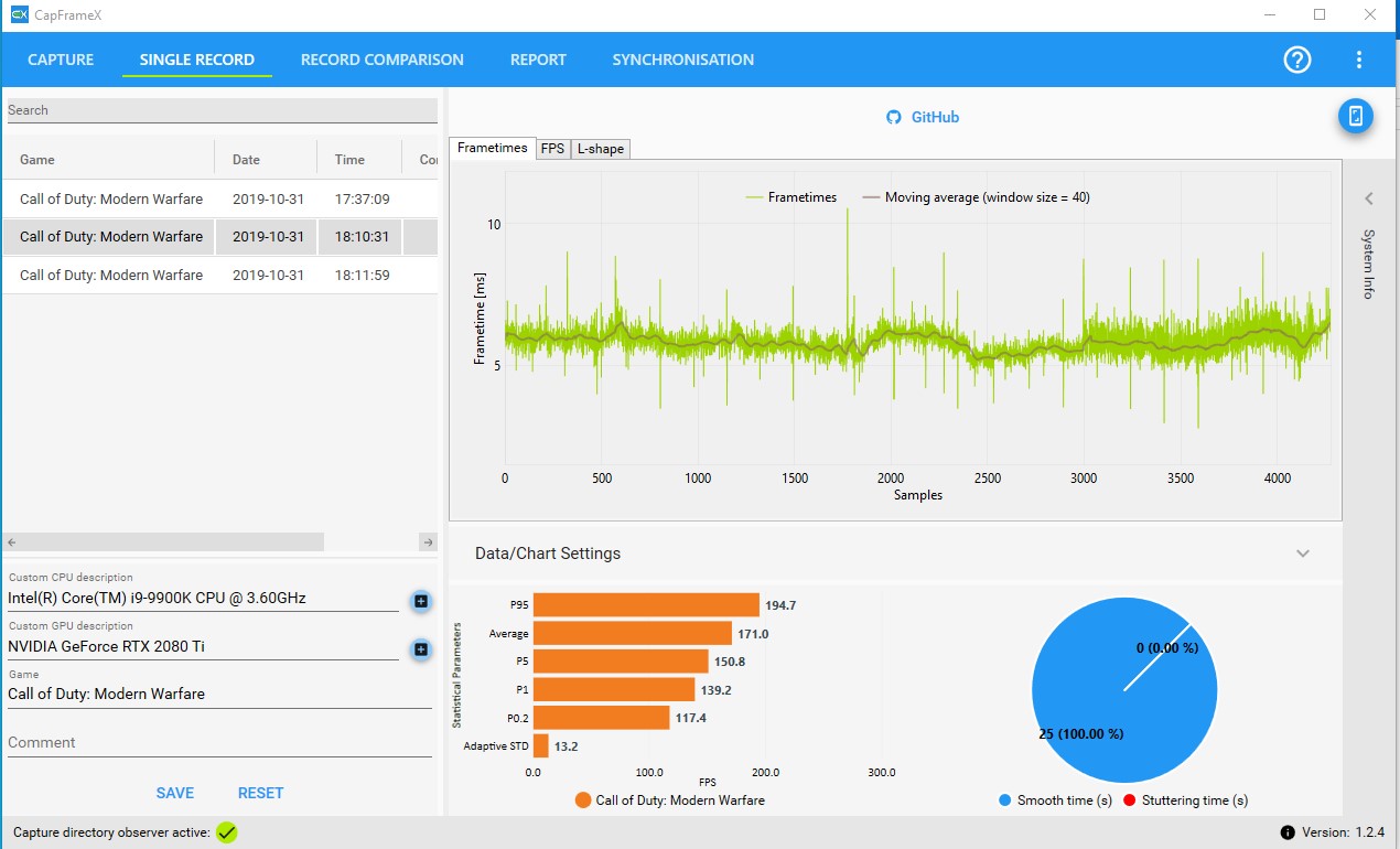

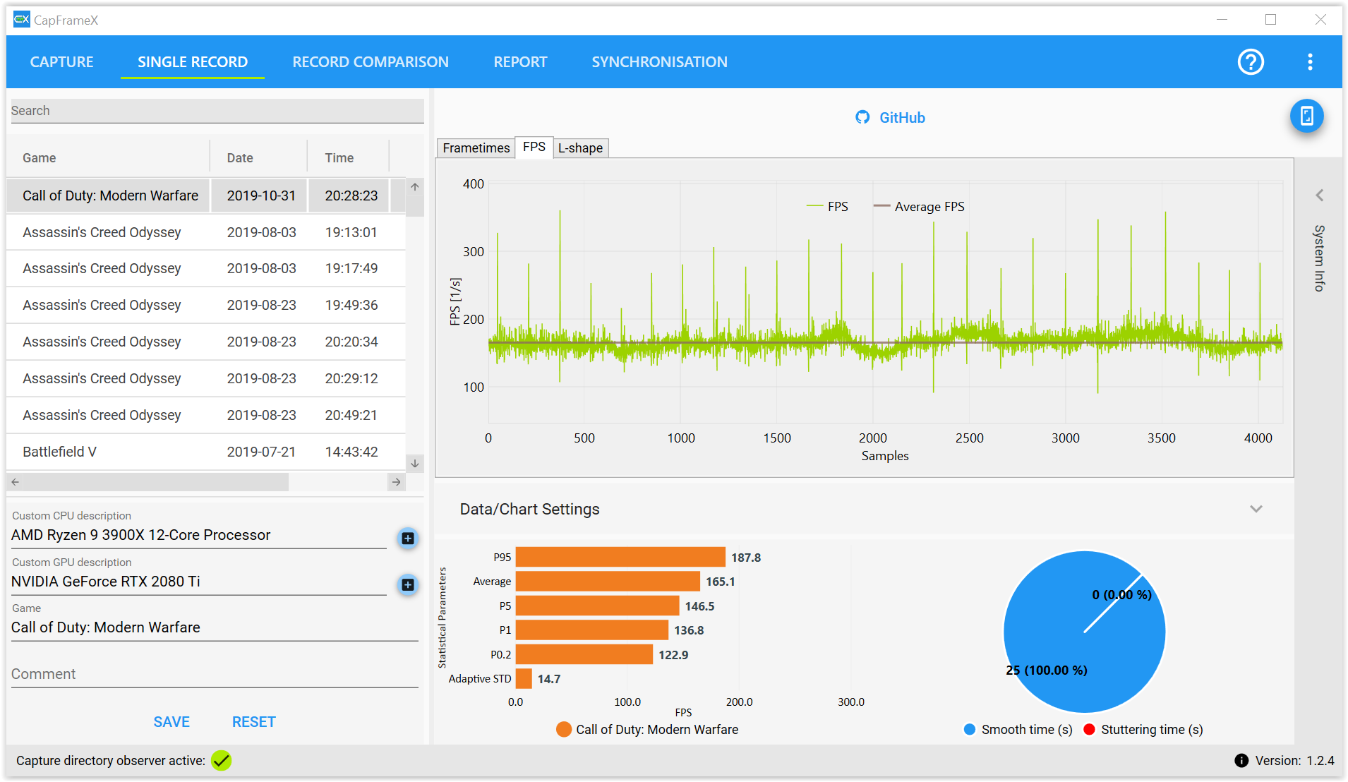

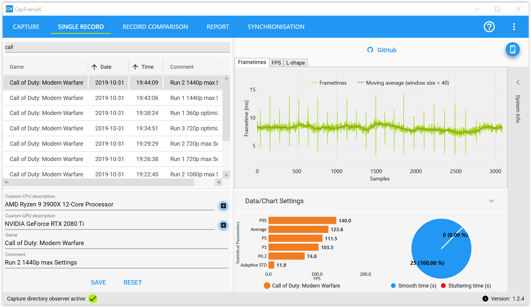

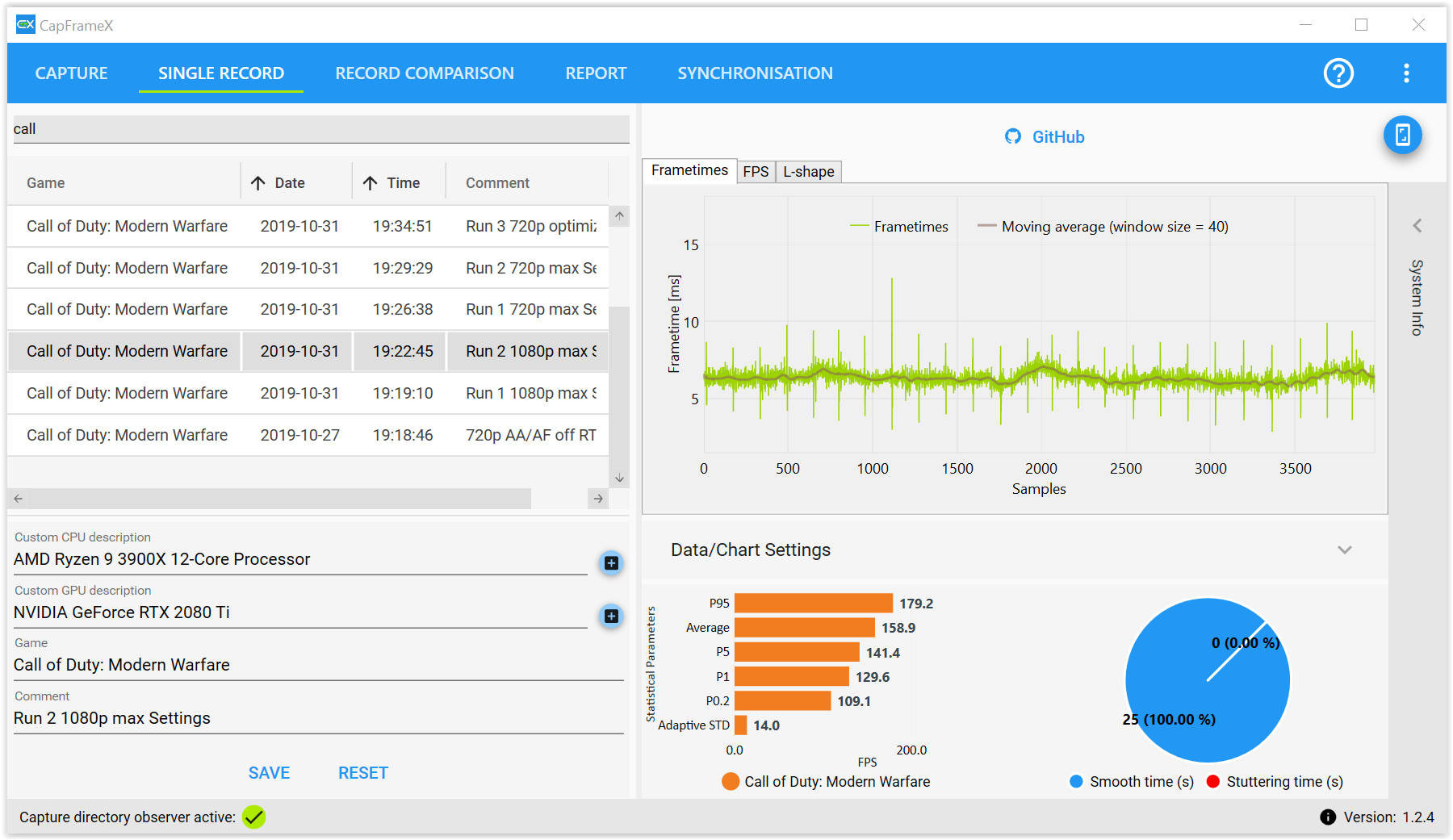

Die Ti lief mit 1980/7700. Ich werde gleich noch CPU-Skalierungsbenchmarks posten. @Taxxor So sauber sehen die Frametimes mit der Nvidia Karte nun auch nicht aus.
Reaktionen: Laphonso

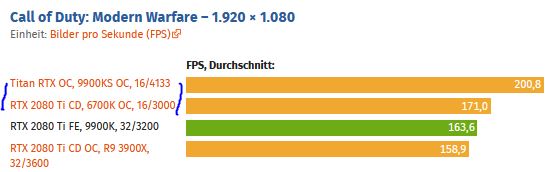

ZeroStrat schrieb:
System: RTX 2080 Ti CD OC, R9 3900X, 32/3600
1920x1080: 158,9
hirschi-junior schrieb:
System: RTX 2080 Ti CD, 6700K OC, 16/3000
1920x1080: 171
Das ist schon ein beachtlicher Unterschied
Jetzt müssten mal die Intel Nutzer ihre Graphen posten, ob es da auch so aussieht.
Reaktionen: Charminbaer
Wenn man bedenkt wie alt der 6700k ist.

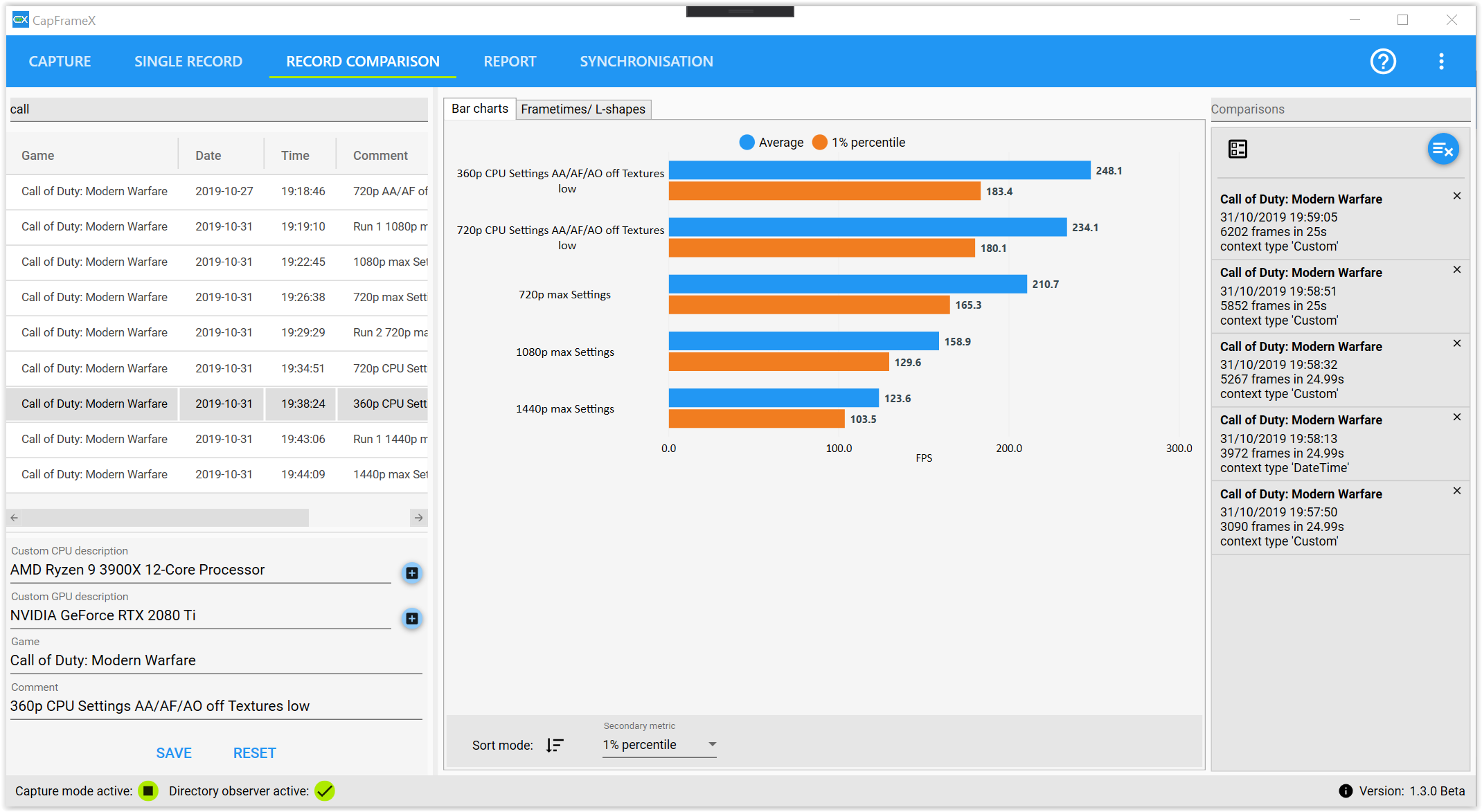

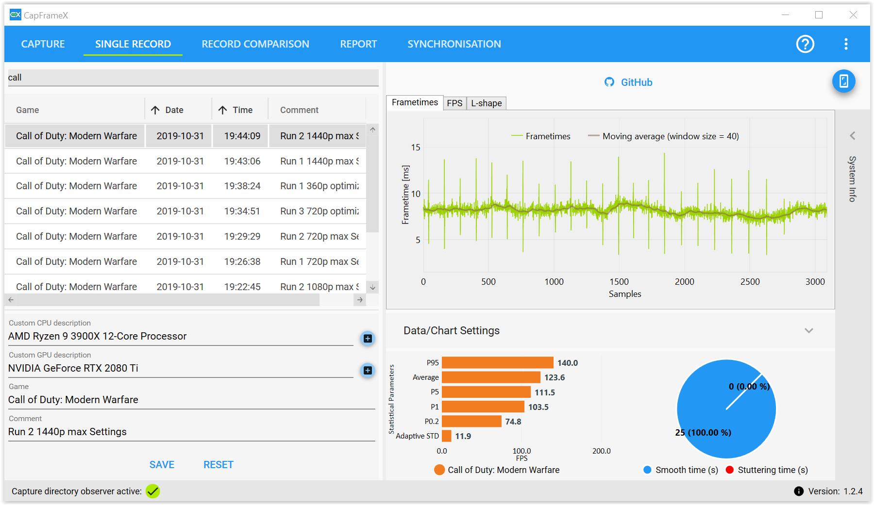

Man darf halt nicht vergessen, wirklich alles auf max zu ballern. Ich glaube, die Umgebungsverdeckung ist nicht auf max default. (Wohl eher die Tesselation)
1080p
1440p
4k
P.S. @ZeroStrat, irgendwie funktioniert bei mir der Screenshot Modus nicht, wenn ich draufklicke, speichert er kein Bild in dem Ordner.
Reaktionen: BacShea, Laphonso und ZeroStrat

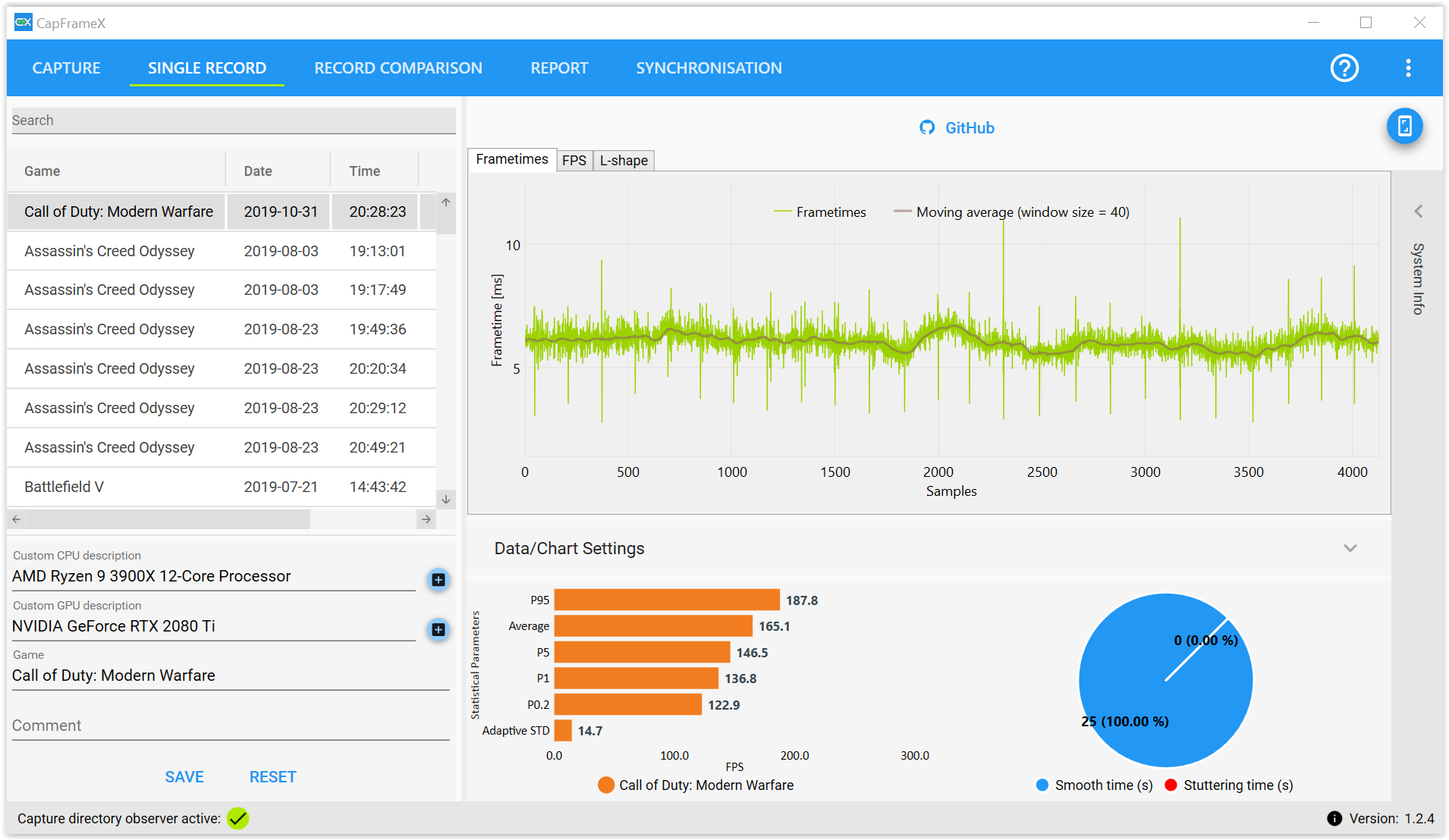

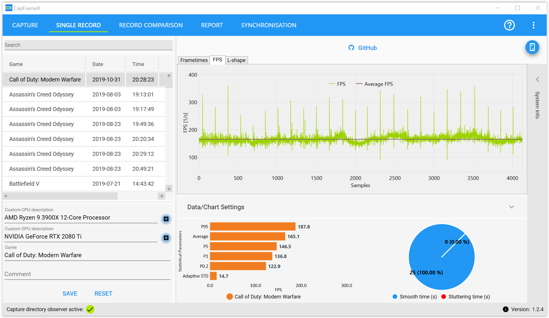

Hab Windows mal neugestartet und alle störenden Anwendungen beendet. Es sieht ein wenig besser aus in 1080p. Man muss sich auch mal vor Augen führen, dass die meisten Zacken nach unten zeigen. Bei Frametimes bedeutet das ja mehr Performance. Ich habe den FPS Graphen noch angehängt, um das zu verdeutlichen.
Reaktionen: DriveByFM

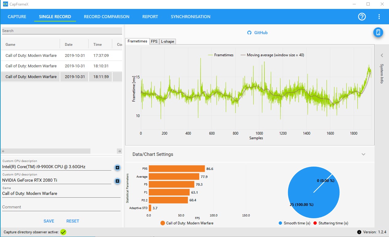

System: RTX 2080 Ti FE OC, 9900K OC, 32/4266
1920x1080: 171,0
2560x1440: 135,1
3840x2160: 77,9
