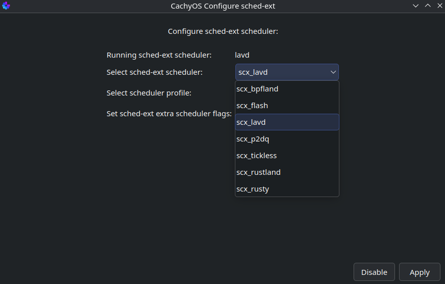

Nein, bisher nicht. Ich hatte mir davon nachdem, was ich gelesen hatte, auch nicht sonderlich viel Erfolg versprochen. Da ich mich bisher nicht in die unterschiedlichen Varianten eingelesen habe, hast du da einen im Auge, der hier vielleicht am geeignetsten wäre? Afaik ist ja "lavd" derjenige, der auch mit der Handheld Variante von CachyOS ausgeliefert wird, was ja einer der Unterschiede zwischen der Desktop und der Handheld Version ist. Vielleicht probiere ich den mal, wobei ich hier eine starke AMD Ausrichtung vermuten würde.Creekground schrieb:Hast du mal alle Schedular durch getestet?

ich habe einen 5800X3D. Ich springe immer zwischen LAVD, Bpfland und flash hin und her. Flash ist glaube ich ganz ok.Grimba schrieb:hast du da einen im Auge
Wenn ich mich nicht irre ist bei LAVD in Hunt Showdown 1896 (CPU lastig) die CPU-Auslastung am geringsten. Kannst du mit Mangohud anschauen.

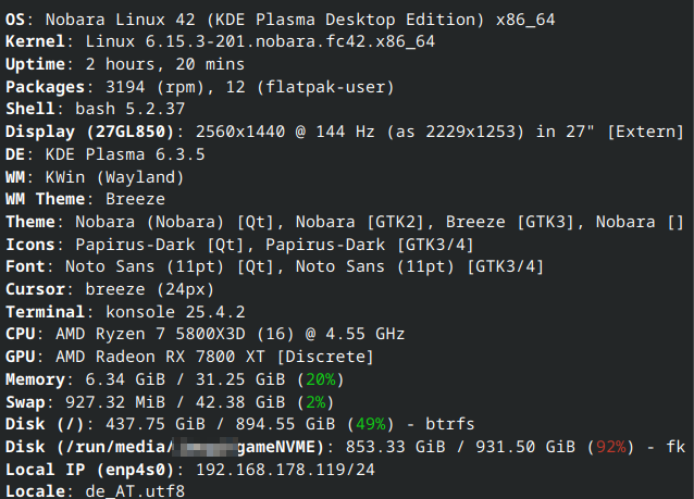

Ich versuche gerade Counter-strike 2 unter Nobara. Ich möchte gern stretched(1920x1440 auf einem 2560x1440 Monitor) spielen, da ich es einfach angenehmer empfinde und ich mich daran gewöhnt habe.
Was ich derzeit gefunden habe ist, dass man es dann mit gamescope starten muss, das funktioniert auch soweit, nur VRR funktioniert dann nicht. Ohne Gamescope funktioniert VRR. Weiß hier vll jemand weiter?
Startbefehl ist
habe es auch ohne -r 144 probiert, auch dann funktioniert es nicht.
Startbefehl ist
Code:
gamescope -W 2560 -H 1440 -w 1920 -h 1440 -S stretch -f --adaptive-sync --force-grab-cursor -r 144 -- %command%
