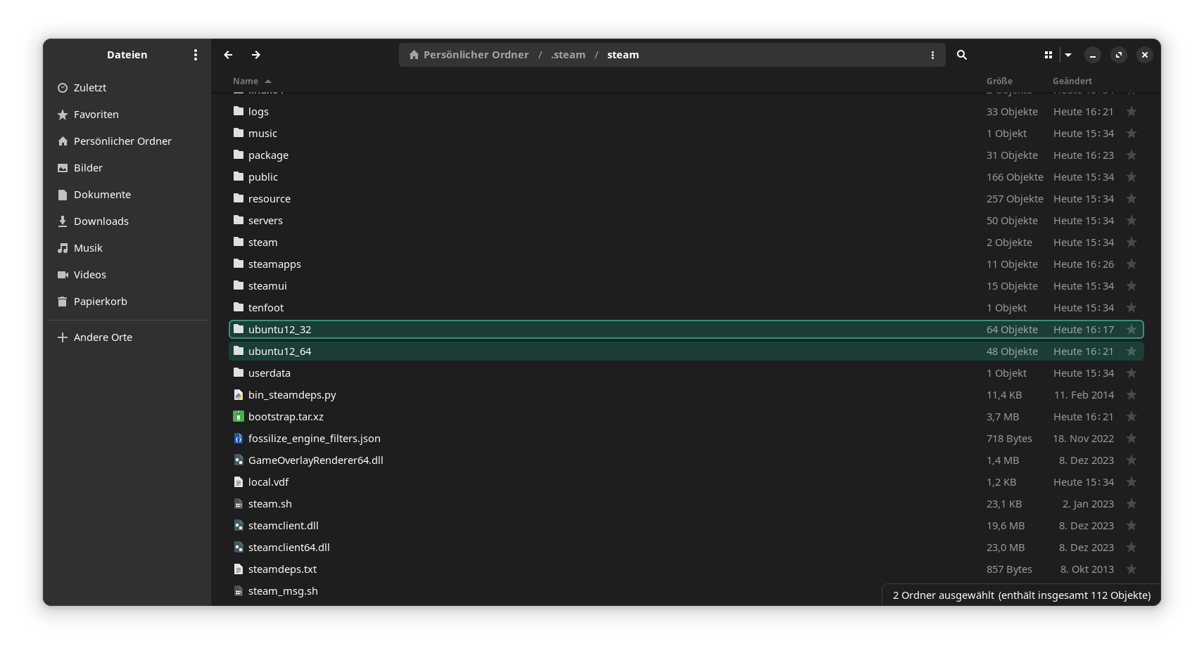

Ja, NTFS macht Probleme. Entweder nicht benutzen für die Steam-Bibliothek unter Linux (einfachste Lösung), oder alternativ das hier lesen, verstehen und entsprechend umkonfigurieren (bei Fehlern ist Datenverlust möglich):
https://github.com/ValveSoftware/Proton/wiki/Using-a-NTFS-disk-with-Linux-and-Windows

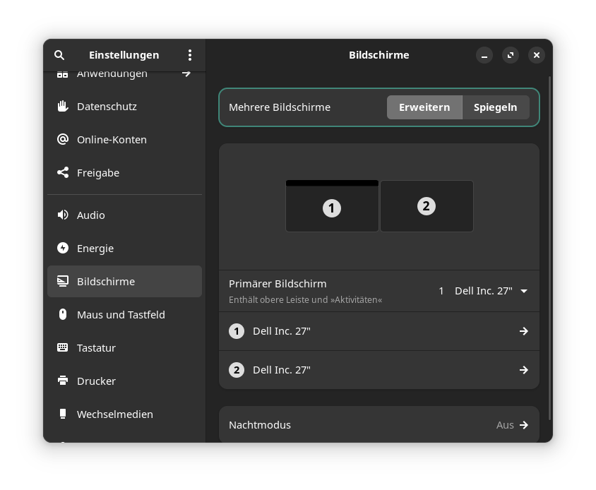

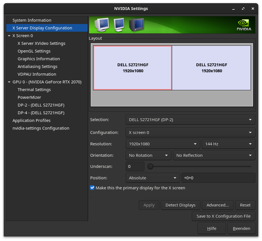

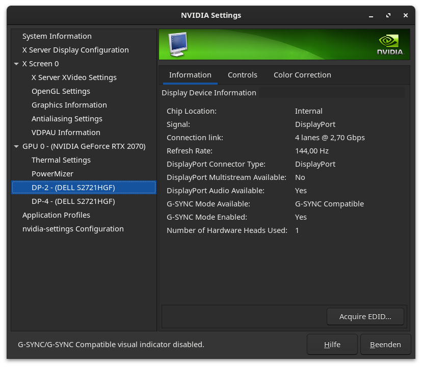

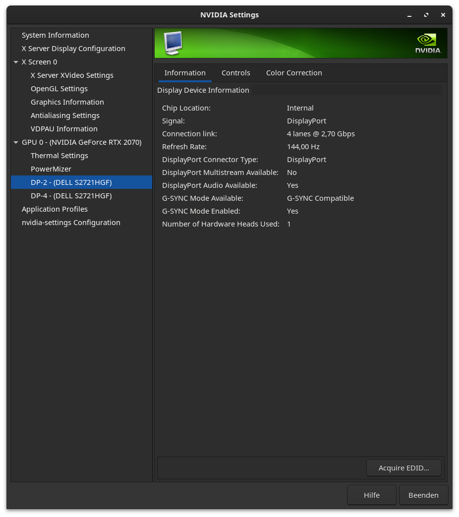

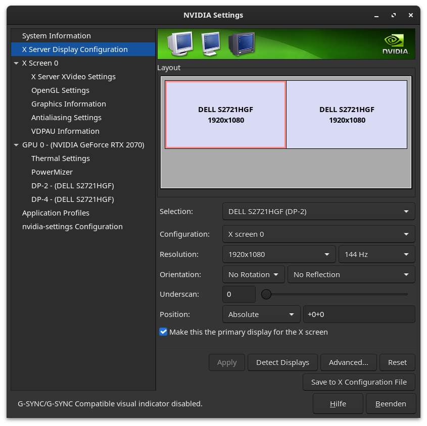

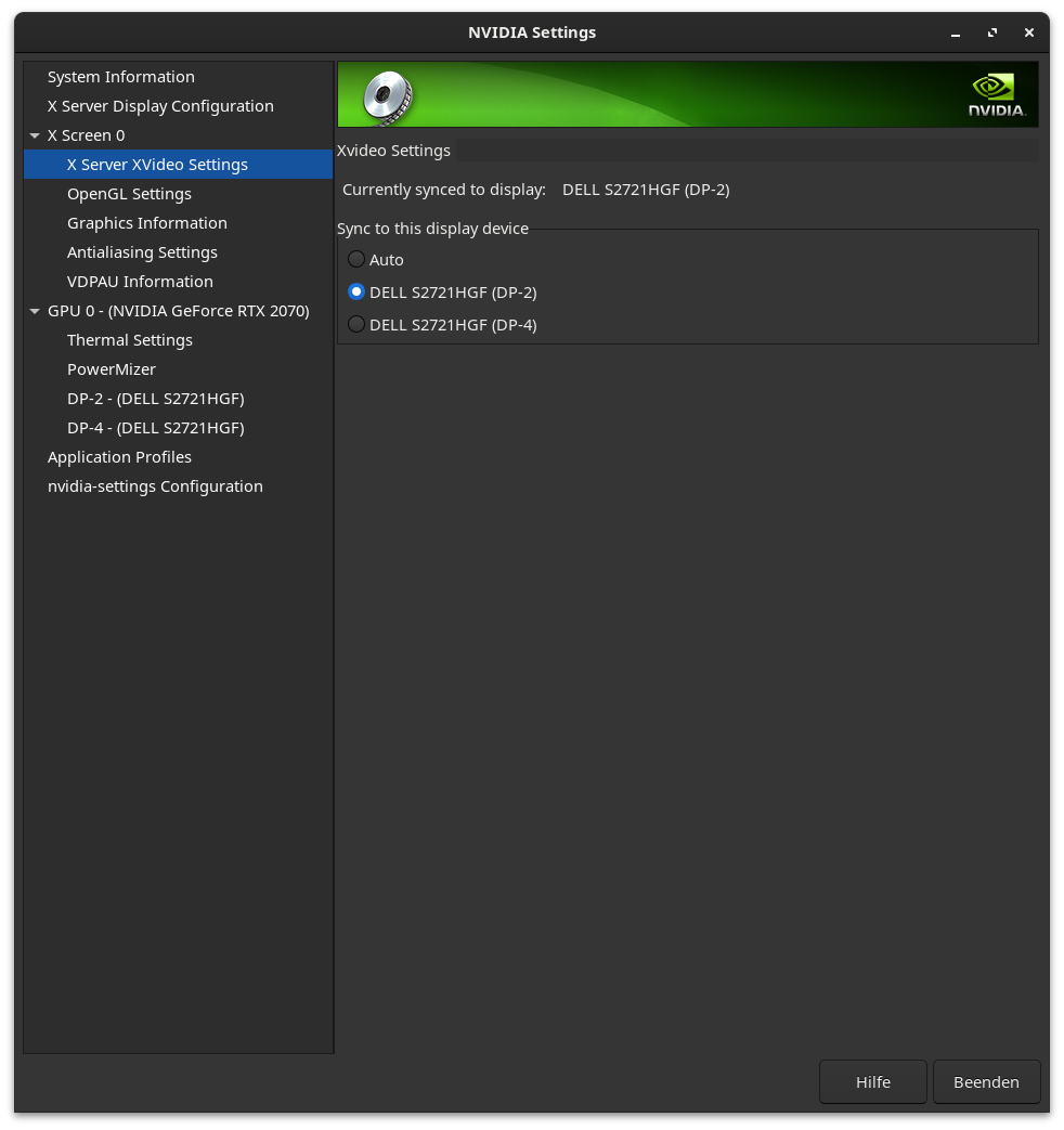

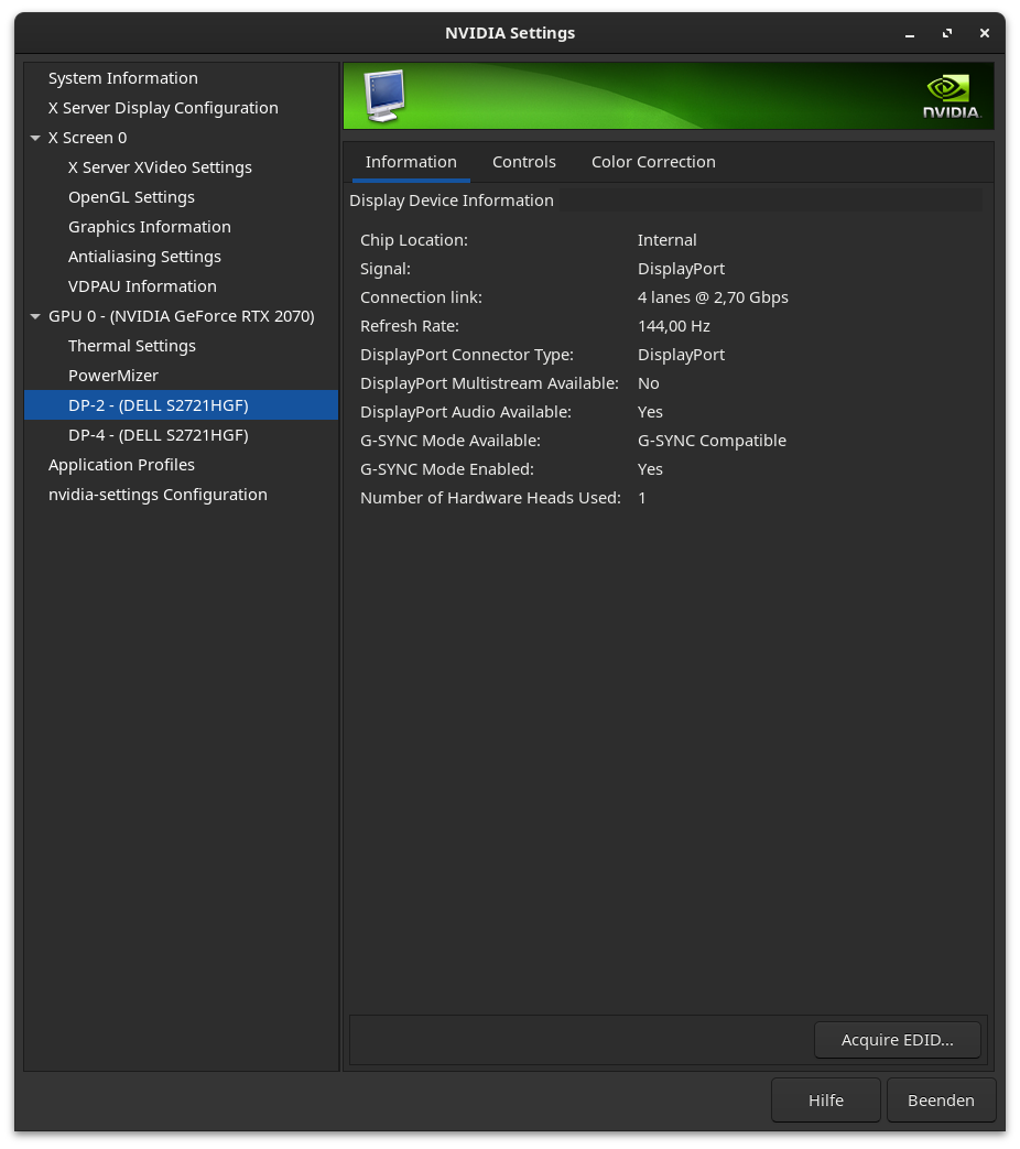

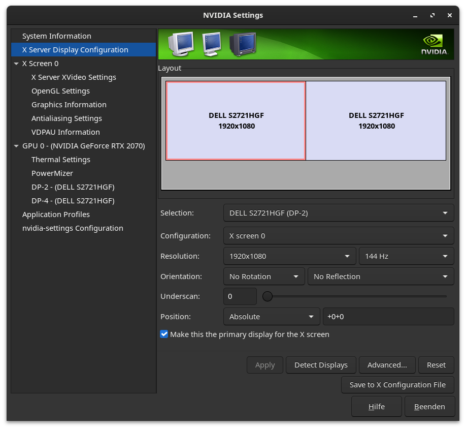

Ok, jetzt läuft es schonmal auch ohne Ruckler, aber auf dem falschen Monitor und ohne Gsync.
Ich möchte mit konstant 144Hz spielen, wie bekomme ich das unter Linux umgesetzt?

Die meisten Spiele werden am Primär festgelegten Monitor gestartet.
Bei manchen games, vor allem Linux native, kann man den Monitor im Spielmenu auswählen.
Zu 144Hz kann ich nix sagen, da mir das nicht wichtig ist. Ev. Vsync einschalten und Monitor unter Linux auf 144Hz vorher festlegen?

Was ist denn das da für ein rumgezucke mit CS2 bei dir
kann das sein, das Gnome da einfach Probleme macht?

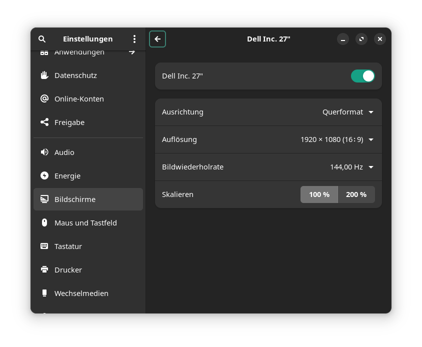

Vollbilder lassen sich mit Win+Shift+[Links/Rechts] Tastenkombil zwischen den Monitoren herumschieben.
Mit Gnome kenn ich mich zu wenig aus, aber unter KDE geht das unter System-settings, siehe Screenshot. Da brauch ich die nvidia-settings nicht.zelect0r schrieb:Zu viel gefriemel für ein Spiel, wenn es danach wenigstens genauso laufen würde wie unter Windows, aber so, NEIN!

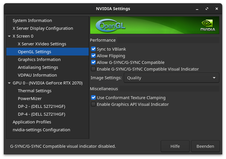

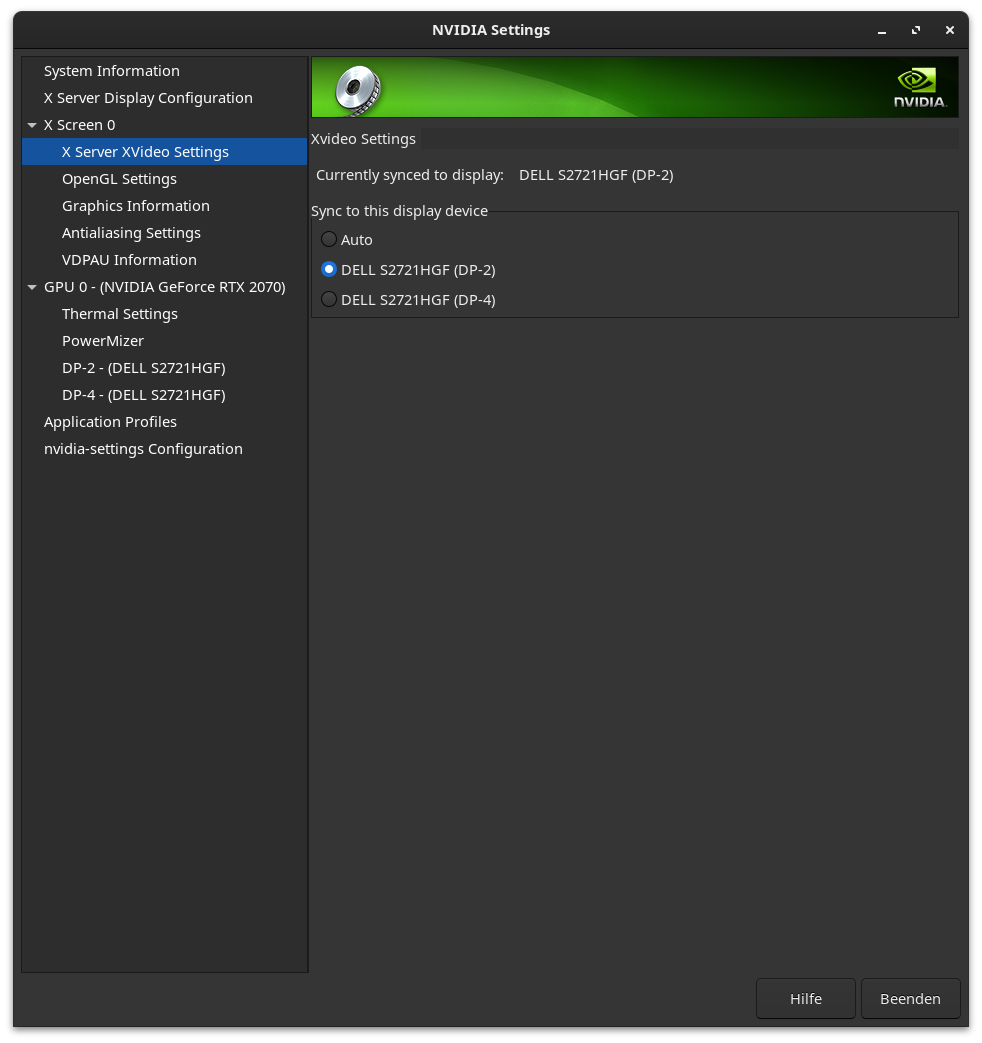

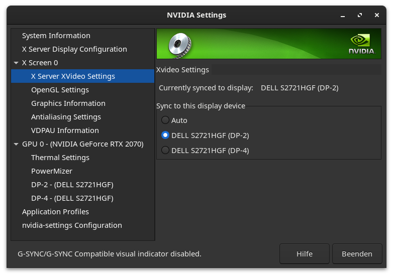

Das Einzige, was mich bisher stört, ist, dass ich in 3D-Spielen, trotz immer aktivierter VSync, das Tearing nur dann loswerde, wenn nur der primäre Monitor aktiv ist. Ich habe 3 Monitore auf dem Tisch und brauche die beiden äußeren prinzipiell nur für den Job, weshalb dies kein wirkliches Problem ist. Anders lösen ließ sich das aber nicht.
Seit dem Windows rausgeflogen ist (und auch schon vorher
In den nächsten Tagen werde ich mich mal damit beschäftigen, ob ich downscaling mit gamescope zum Laufen bekomme. Das fand ich mit DSR unter Windows für ETS2 und ATS seht nett, auch wenn es kein zwingend notwendiges Feature ist. Würde aber auch gern mal sehen, ob und wie X4 damit läuft.

edit: So habe jetzt Manjaro KDE installiert, das fühlt sich direkt schon besser an, GNOME ist absoluter Rotz.
Man hat das Gefühl vor nem Touch Desktop zu sitzen den man nicht touchen kann.
edit2: Direkt nach der Installation, steam-native installiert und cs2 gestartet und alles so wie es sein soll.
Es startet auf dem richtigen Monitor und läuft auch geschmeidiger als unter GNOME.

Die Problematik, dass beim Spielen nur der primäre Monitor aktiv sein darf (sonst tearing), ist auch für mich auch nur störend, als ein Problem, da ich ohnehin beim Spielen nur den einen Monitor brauche. Schon beim Spielen unter Windows hatte ich die beiden anderen Monitore immer ausgeschaltet, da ich sie nicht brauchte.

Und wie kann ich jetzt gsync vernünftig zum laufen bekommen?!

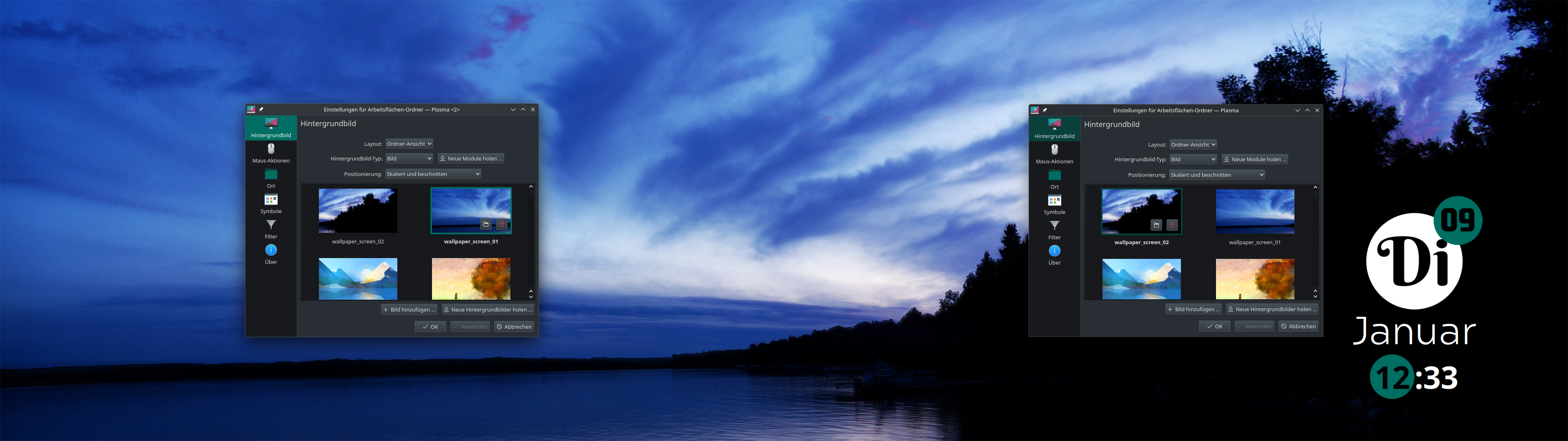

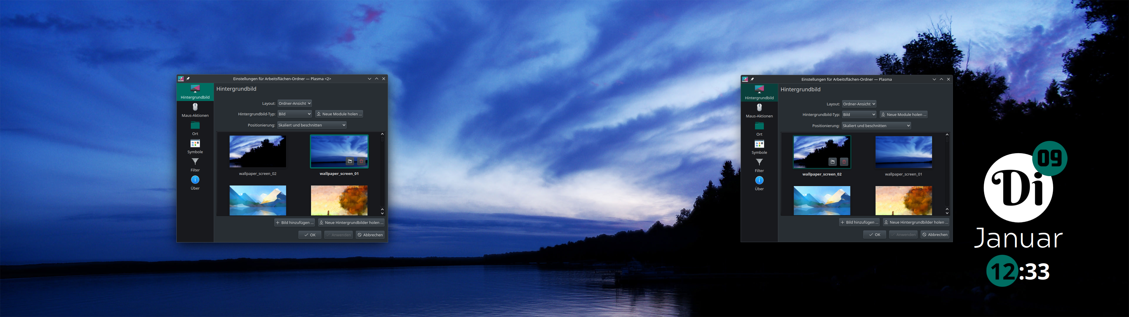

Und mit KDE gibt es keine Wallpaper "Spanned" Funktion?
Ich muß Dual Wallpaper beschneiden?
