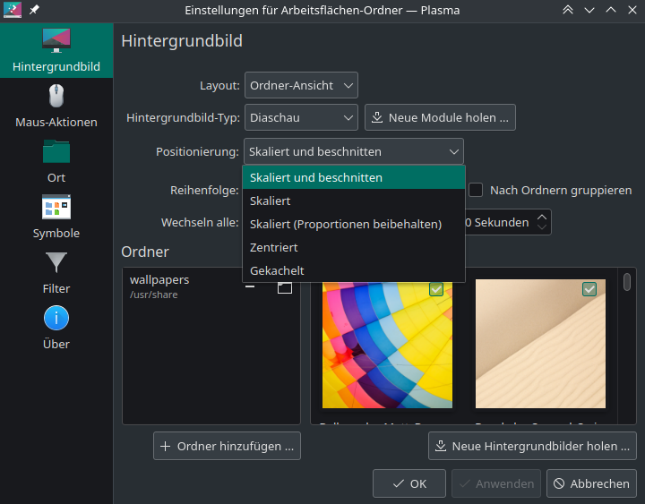

Versteh ich nicht ganz was dir fehlt.
Ach meinst du über mehrere Monitore?

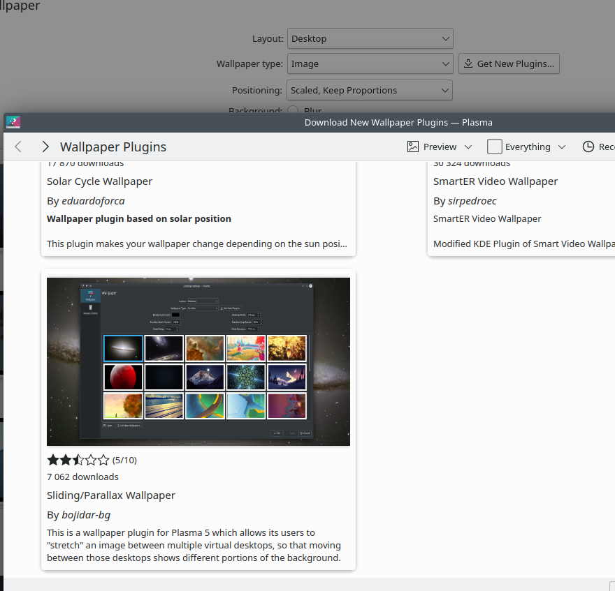

Ich habe es jetzt zugeschnitten für beide Monitore einzeln, passt, ich wechsle das eh nicht mehr.mike78sbg schrieb:Bzgl. Wallpaper "Get New Plugins..." und dem plugin im screenshot. Ich hab noch nie versucht ein Wallpaper über mehrere Monitore zu skalieren.
