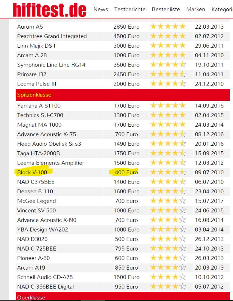

Also ich hab nichts besonderes, Testsieger im Low-Budget Bereich.

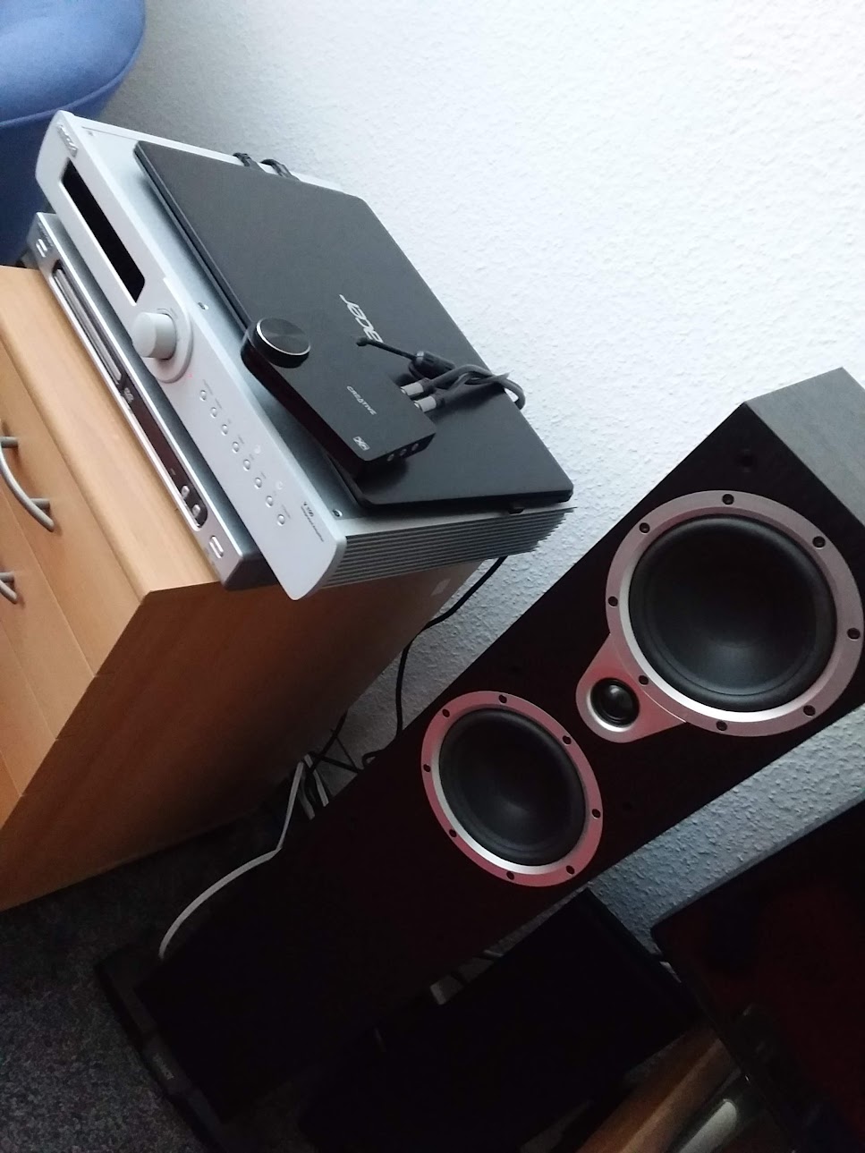

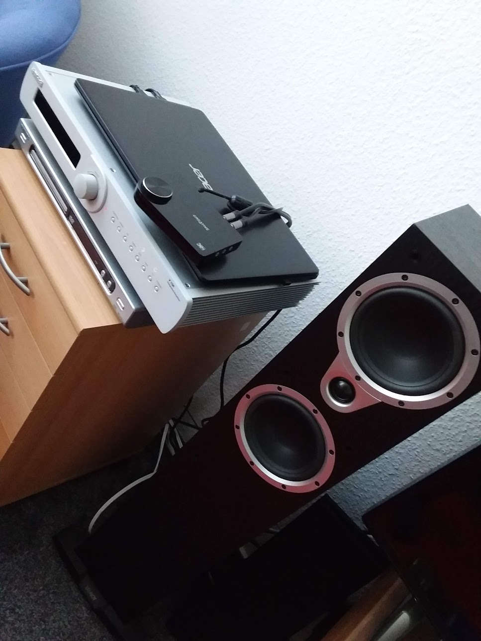

Block V-100 Verstärker und Tannoy Eclipse Three Boxen und am Notebook ein Soundblaster X-Fi Modul
https://www.hifitest.de/test/lautsprecher-stereo/tannoy-eclipse-three-12696
Der Verstärker ist absolut minimalistisch und hat nur analoge Cinch Eingänge.

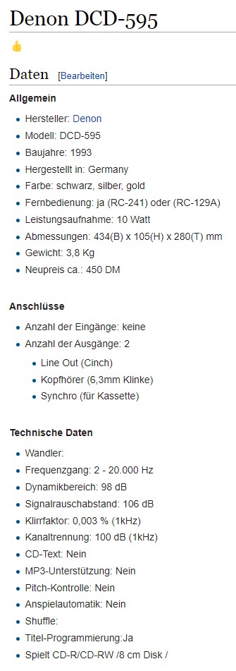

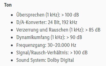

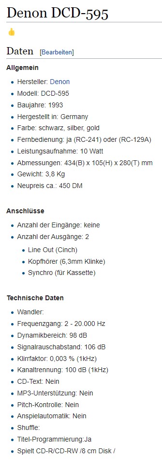

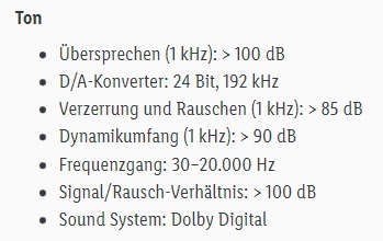

Worauf man achten könnte wären wohl die technischen Daten, hier sind mal welche von einem 30€-DVD Player (ton.jpeg) aus einem Discounter-Angebot. Mein altes Gerät ist ein Denon DCD-595. Er hatte eine sehr gute Fehlerkorrektur. Er wirkt auch soweit heil, nur dreht er die CD nicht. Hab schon mal aufgemacht und Fehler gesucht, kann aber nichts entdecken. Meine Vermutung war ja, dass die Antriebsriemen vermodert sind, sieht aber nicht danach aus.
Ich hab jetzt paarmal gehört dass die DA-Wandler der DVD Player schlecht wären, aber vermutlich kann ich das auch nicht raushören.
