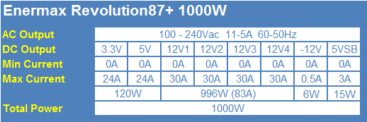

Da ich mir nicht ganz sicher bin was du meinst lade ich einfach ein Bild hoch mit den Spezifikationen die auf dem NT angegeben sind.

Ja. Als nächstes solltest Du Dir nochmals die Verkabelung der beiden Karten mit dem Netzteil ansehen bzgl. den Rails. Und dann wäre noch die Frage, wieviel Ampere pro Rail laufen darf. Die Sache bei der R9 390 ist halt, dass entgegen der TDP auch immer (noch höhere) Leistungsspitzen auftreten können, bei denen dann Dein Netzteil abschaltet. Wie bin kein Netzteil-Fachmann, aber da gibt es eine Kennzahl (irgendwas mit maximum overcurrent time oder hold-up-time so ähnlich), die vielleicht auch bei Deinem Netzteil besonders kurz ist, zu kurz in diesem Fall.
Wenn ich das richtig sehe, verfügt das Netzteil über zwei modulare PCIe-Stränge und einen festen. Ich würde versuchen, so viele unterschiedliche Kabel wie möglich an den Karten anzuschließen, da alle Stränge an unterschiedlichen 12V-Schienen hängen, also idealerweise sollten drei separate Kabel verbaut werden.
