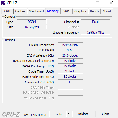

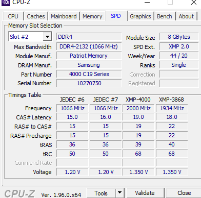

Das mit den 4000 Mhz im Bios einstellen hat auch alles super geklappt, wie man anhand der beigefügten Snaps erschließen sollte, falls nicht korrigiert mich bzw. klärt mich auf. Meine eigentliche Frage lautet aber wieso unter dem Reiter Memory ( was ich denke, die angewandten Timings sind) CL 20 statt CL 19 steht. Ich habe im Bios schon alles ausprobiert, z.B versucht die Timings manuell einzugeben , es bleibt aber permanent auf CL 20 stehen. Im Reiter SPD hingegen steht im Timing Table in der 3. Spalte das was ich sehen will. Auf was ich mich jetzt verlassen kann, habe ich keine Ahnung. Vieleicht liegt es auch an meiner restlichen Hardware, welche ich euch hier mal kurz verrate ( denke CPU und Mainboard sollten reichen)

Memory zeigt an wie der RAM aktuell läuft. SPD zeigt (ein paar) hinterlegte profile und ein paar weitere informationen über den RAM an.
dürfte am aktivierten GearDown-Mode liegen.

das SPD kann auch falsch ausgelesen sein oder fehlerhafte informationen enthalten^^
amd cpus können mit dem ungraden CL irgendwie nicht wirklich, er korrigiert einen cl 19 immer auf die nächst höhere, grade zahl, in dem fall 20. auch das abschalten des gear down mode, ist keine garantie dafür, das dann cl19 funktioniert. das liegt aber am ramcontroller in der cpu.
mein ram ist cl15-15-15-36, aber es geht entweder nur cl14-15-15-36 mit 3600mhz oder dann eben cl16 mit 3800mhz, cl 14 ginge mit erhöhter spannung .meiner cpu ist es wurscht ob gear down mode an oder aus ist, cl15 geht nicht^^
Reaktionen: Axenxam
Das liegt am „Gear Down Mode“, der pauschal nur gerade CL-Timings zulässt. Ryzen hat wohl gerne mal Probleme mit ungeraden CL-Timings, und der Gear down Mode soll da Abhilfe schaffen. Du kannst mal probieren, diesen zu deaktivieren, oder übertaktest auf CL18.

Also, kleiner Nachtrag für die dies interessiert. Habe auf CL 18 umgestellt und alles funktioniert einwandfrei. Am gear down mode, was auch immer das sein soll habe ich nichts geändert. Lag wohl doch an den ungeraden Timings.
Liegt wie gesagt am Gear Down. Der zwingt den Speicher in gerade Timings, sodass CL15, 17, 19 etc. halt nicht geht. Gear Down Mode trägt aber viel zu Stabilität des Speichers bei. Und wenn das RAM mit CL18 + GDM on sauber läuft ist das sicher besser als CL19 + GDM off.

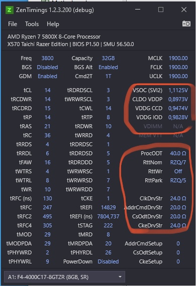

Vorallem die markierten Einstellungen sind sehr wichtig. (Meine Timings sind für den Anfang deutlich zu straff)
Ob es bei dir auch so läuft ist nicht garantiert, für 3800MT/s ist das aber relativ gängig.
Vdimm 1.4v klingt gut, für vollbestückung muss man häufig etwas höher gehen als die aus dem XMP

Axenxam schrieb:
Lad mir gleich mal Zen Timings und den Calculator runter.
Nein, der Calc ist keine gute Hilfe.
Ich orientiere mich an anderen Ergebnissen, teste selbst und auch der Thread AMD Ryzen - RAM OC Community ist eine gute Hilfe.
Nebenbei: Es gibt auch einen RAM-OC-Server auf Discord. Ist im OC-Thread verlinkt :)
Vorallem die RTT's sind das A und O zum Booten. Die CAD's und ProcODT kommen gleich hinterher
Reaktionen: Axenxam
