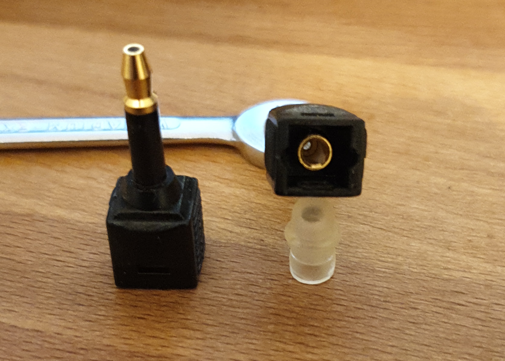

Hier der zu den Klinke-LWL-Kombo-Buchsen zugehörige Adapter:
Und der Analogwandlerschlüssel im Hintergrund!
EDIT: Ich finde ja das der 13er ganz ausgewogen klingt! Oder welchen bevorzugst du?
Eine 5,5/5 Kombi. Der zweite Adapter fiel immer wieder um...
