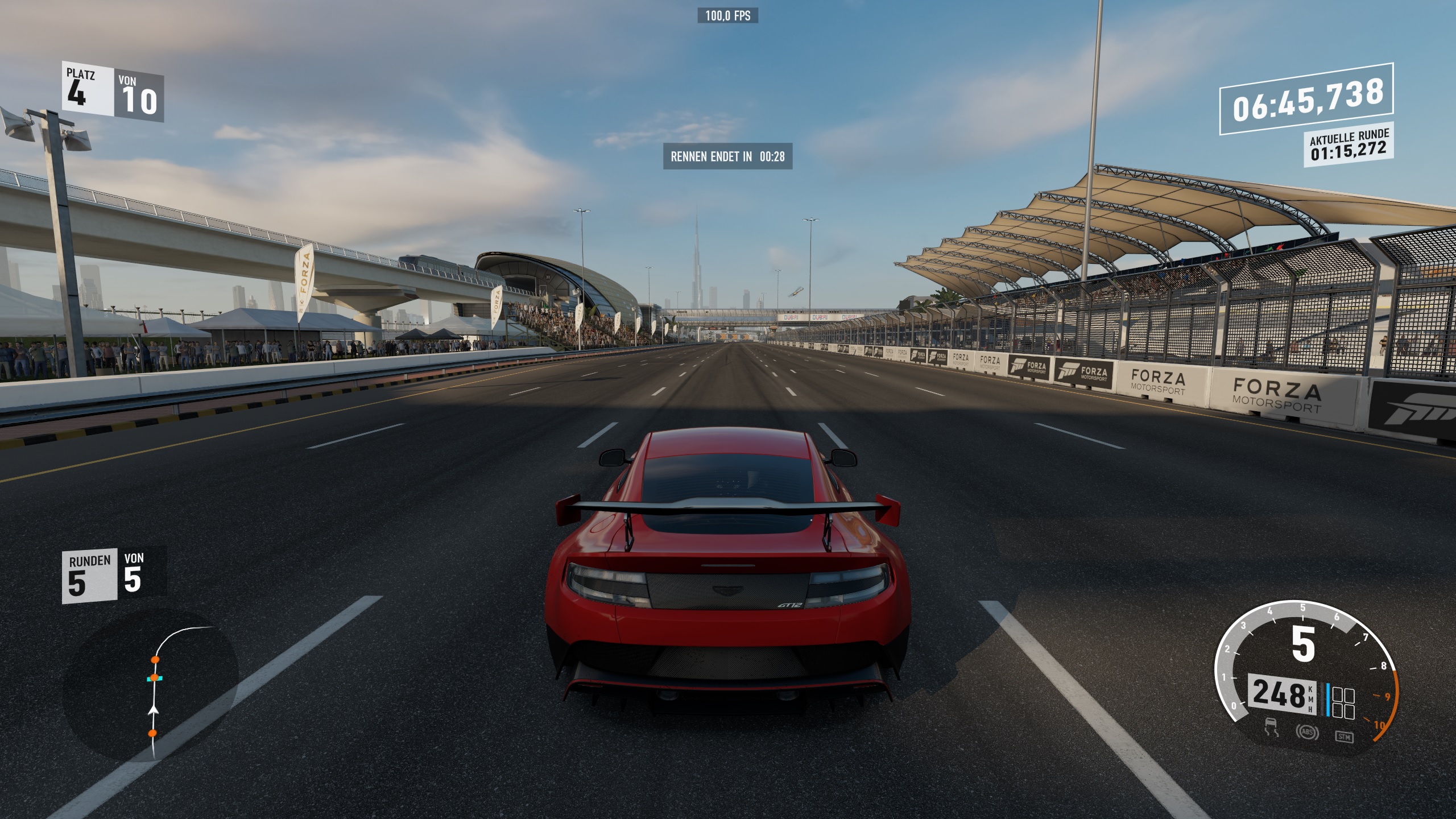

hab eben mal spaßeshalber die monitorfreuenz von 120 auf 100hz runtergeschaltet und im onlinerace kam dubai:
ohne g-sync und mit ingame unbegrenzt(v-sync) konstante 100 fps ohne miese ruckler...freu :)
Dann hast du jetzt quasi eine Notlösung gefunden, das ist immerhin besser als nix, und du kannst zocken :).
