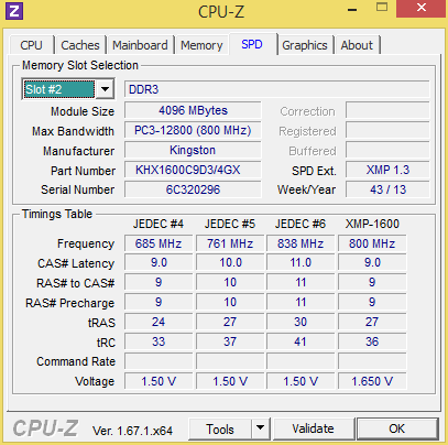

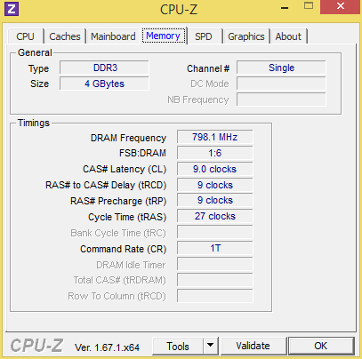

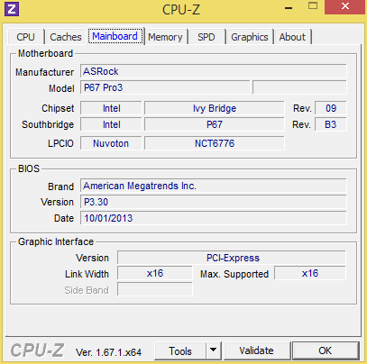

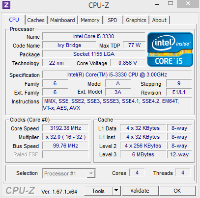

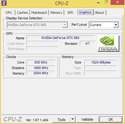

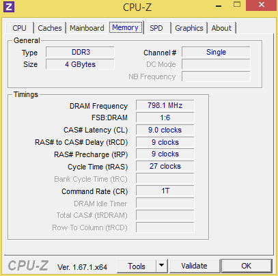

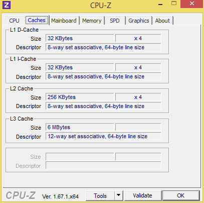

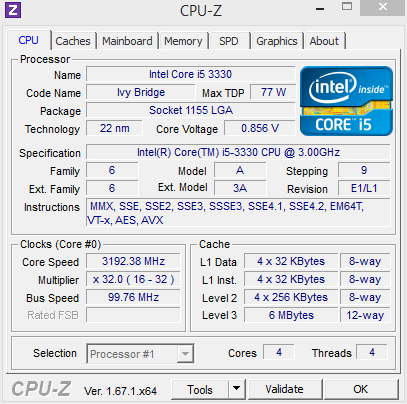

Hey zusammen,
bin so langsam am verzweifeln, da mein Pc ständig einfriert. Also nicht nur das Bild, sondern alles.
Habe schon CPU und RAM getauscht, anderes Netzteil mit mehr Watt hatte ich auch testweise da, hatte aber nichts gebracht.
Kann mir wer weiterhelfen? Ist evtl. das Mainboard kaputt?
- i5 3330
- nVidia GTX 560
- 4 GB RAM DDR3 1600 mHz
- Asrock P67 PRO 3
- Be quiet! Netzteil 650W
ss (2013-12-05 at 09.00.55).pngss (2013-12-05 at 09.01.37).pngss (2013-12-05 at 09.01.43).pngss (2013-12-05 at 09.01.48).pngss (2013-12-05 at 09.01.55).pngss (2013-12-05 at 09.02.03).png
kann nur empfehlen im BIOS ein XMP Speicherprofil für DDR3-1600 MHz einzustellen und mal zu testen. Am besten gleich den Memtest , ob der nicht sofort wieder abschmiert oder doch durchläuft.
emeraldmine schrieb:
Habe den Memtest mit dem XMP Speicherprofil zweimal durchlaufen lassen: Keine Fehler. Ich werde morgen den Pc noch mal belasten und mal schauen, ob er wieder einfriert.
