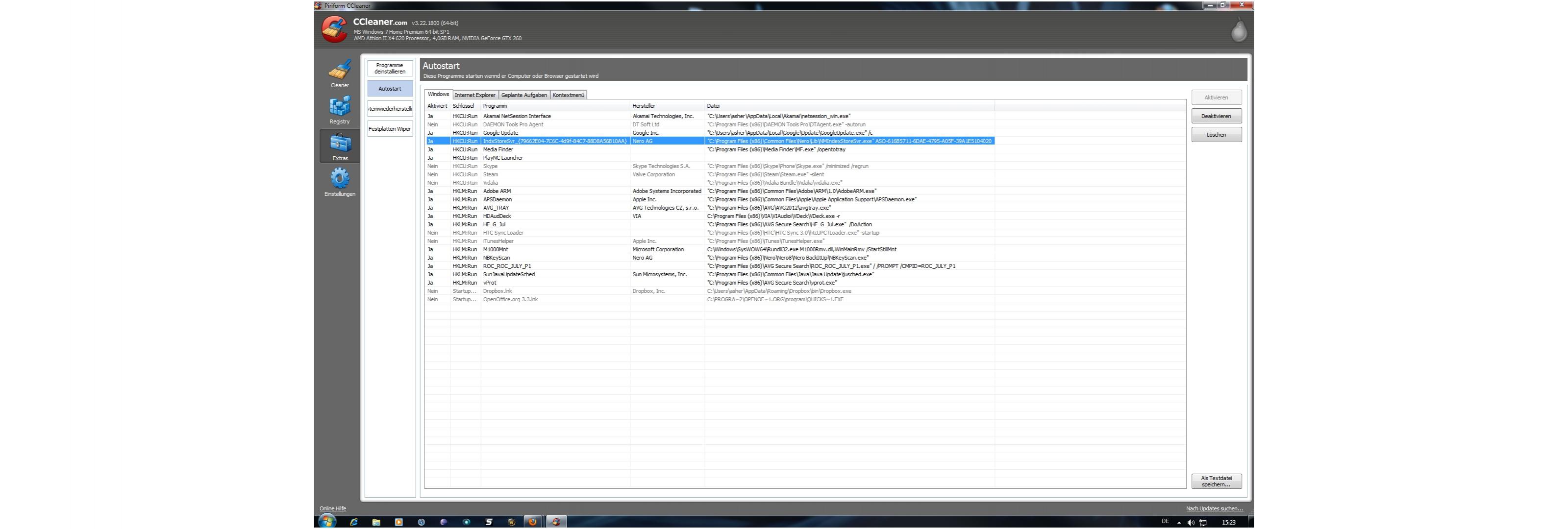

ccleaner drauf, öffnen, links extras wählen, autostart wählen, und alles ausser avg und grafikkartentreiber, zur not noch soundtreiber deaktivieren, schon haste bischen aufgeräumt, wenn dir hinterher was fehlt kannst es dort immer noch wieder aktivieren

ccleaner-jpg.298341
Also avg ist aber mit einigen autoritäres vertreten
Der Rest kann alles deaktiviert werden
Aber google dir mal die rescue disc von bitdefender Boote von cd und lass laufen
Eine Rundll32 im autostart liest sich schon arg nach bösem Besuch

Ich sag's nochmal....rundll32.exe hat im autostart nix zu suchen
sowas trägt sich immer wieder ein, einzig ne rettungscd für nen scan noch vor windows wird dir da ergebnisse bringen

Hast du die Tipps von "punkrockfan" beherzigt, u. den Autostart-Eintrag "M1000NT" geprüft?
Könnte ein WebCam-Treiber (Google) sein, muss aber nicht! Hast du eine?
