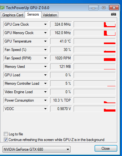

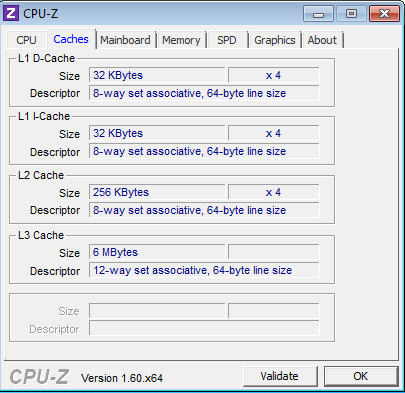

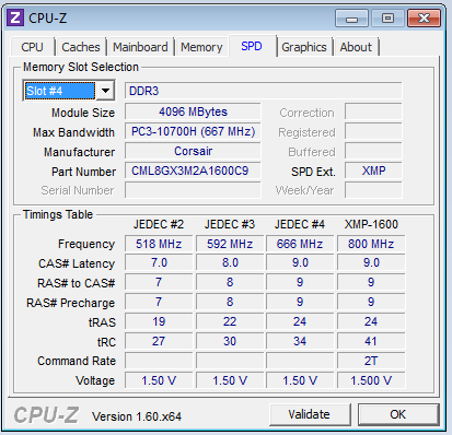

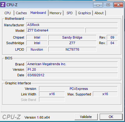

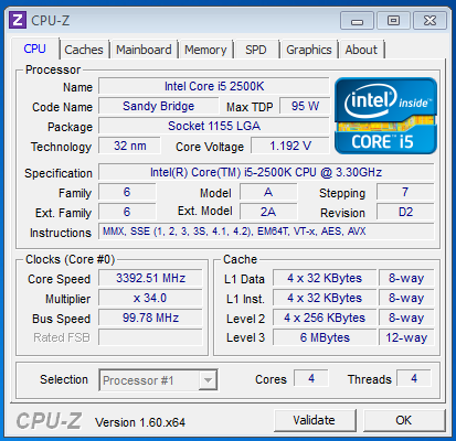

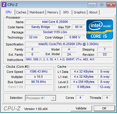

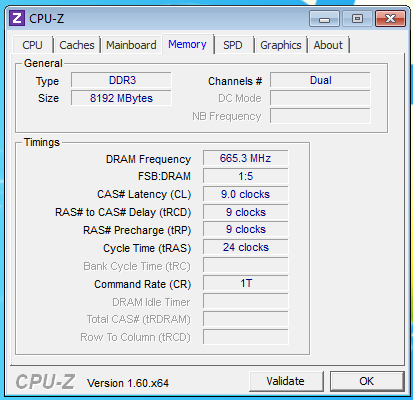

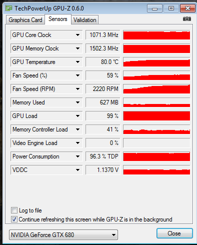

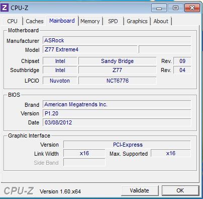

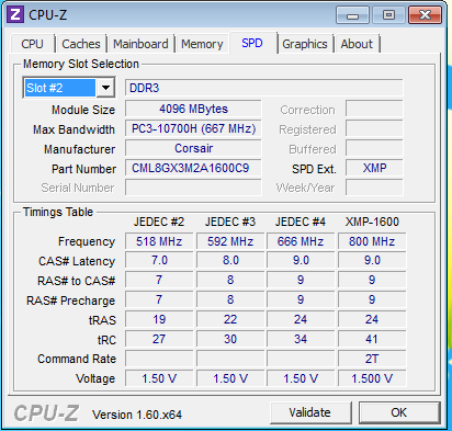

Hier die versprochenen Screenshots von CPU-Z und GPU-Z. CPU und GPU unter Last & Idle
Inwiefern führt die Einstellung zu Problemen bzw. zu den Abstürzen in solch regelmässigen Abständen?
Warum stellt UEFI automatisch die instabilere Einstellung ein? (Soweit ich verstehe ist 1N instabiler als 2N).
Ich werds mal testen und mich inner halben Stunde - Stunde melden :D
iwie ist das jetzt bei den neuesten Mainboards so immer eingestellt, dass nur 1T Rams direkt richtig eingestellt sind, die werden sich gedacht haben-> machen wir das selbst bauen schwerer , dann ham wir mehr Umsatz ;)
Hat nicht funktioniert. Nach 30 Min wieder Crash. Hätte mich ehrlich gesagt ein bisschen gewundert, wenn falsche RAM Timings zu einem Shutdown exakt alle 30 Minuten führen würde. Aber ich hab ehrlich gesagt auch nicht allzu viel Ahnung von Hardware ;)
