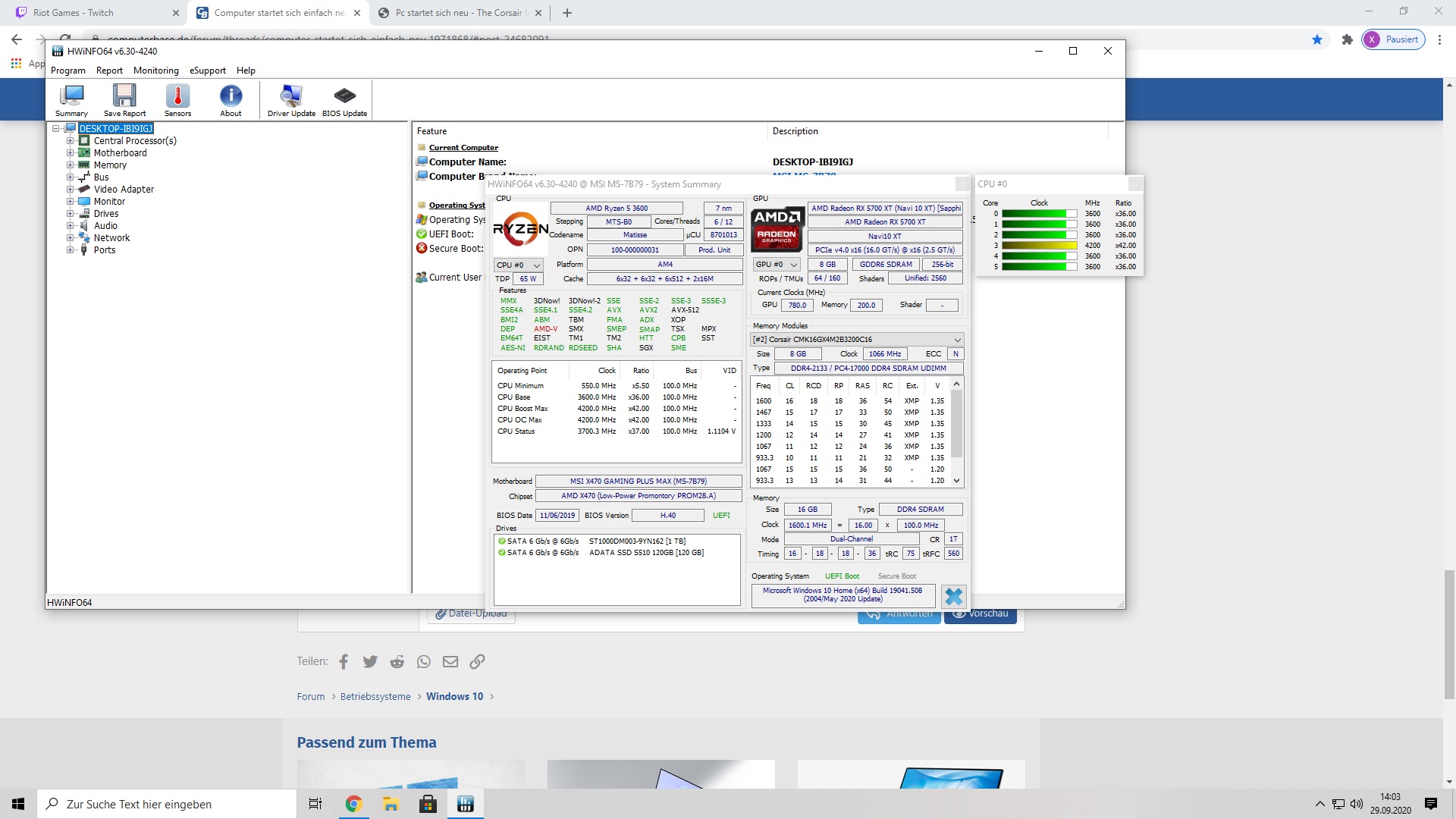

Bin leider kein Experte, deshalb hab ich mal ein Screenshot gemacht. Im Bios läuft der Game Booster nicht. RAM Module, muss ich mal suchen ob ich das in BIOS finde. Vielleicht kannst du mir ja kurz einen hinweis oder so geben wo ich das finde. :)
Die BIOS Version steht auch in dem Bild, welches du gepostet hast (H40 bedeutet 7B79vH4). Da gibt es aber zwei spätere BIOS Versionen.
Ich würde sagen, aktualisiere zuerst dein BIOS auf die aktuellste Version 7B79vH6 und schau dann mal, ob sich der Zustand gebessert hat ...
Lade dir das BIOS von der oben verlinkten Seite herunter, Entpacke die Datei und kopiere beide Dateien auf einen USB Stick. Lass den USB Stick stecken und starte den PC direkt ins BIOS. Im BIOS gehst du ins FLASH Menü ...
Die Einstellungen im BIOS müssen nach dem Flashen neu überprüft und eingestellt werden wie z.B. evtl. UEFI Einstellungen ...

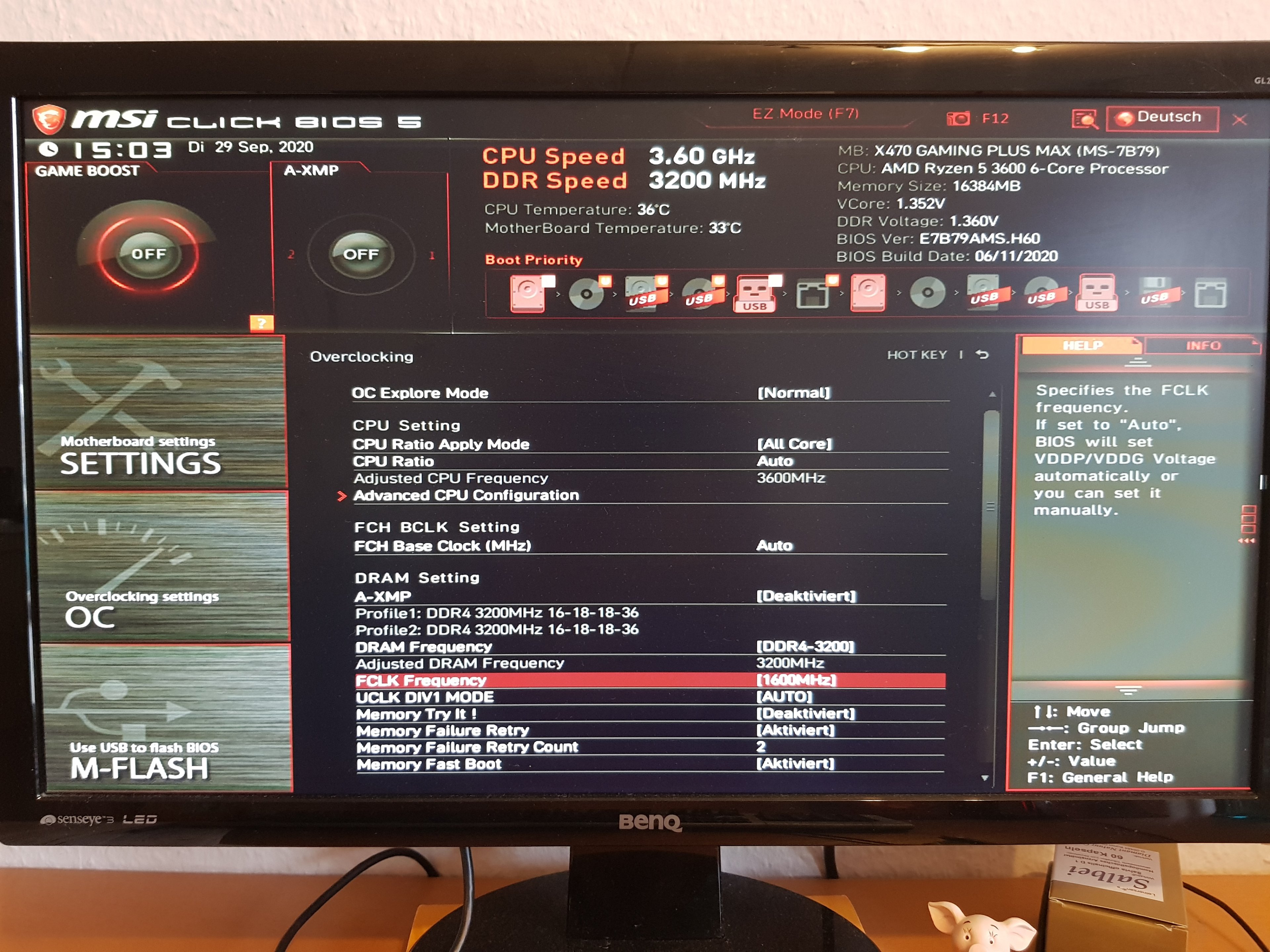

also hab das mal gemacht. Hatte gesehen ich hatte doch dieses xmp an. Das hab ich jetzt ausgestellt. Blöderweise hab ich vergessen mir alle Werte zu notieren. Kannst du mir vielleicht helfen, dass hier richtig einzustellen?:)
Ram steckt in den passenden Slots.
Wenn du selbst den RAM auf DDR4-3200 einstellst, musst du auch alle anderen Timings manuell einstellen.
Lade das XMP Profil, das sollte das dann selbst übernehmen. Alles andere dann auf AUTO belassen!
Auch DRAM und FCLK Frequenzy. Alles weitere darunter kannst du so stehen lassen ...

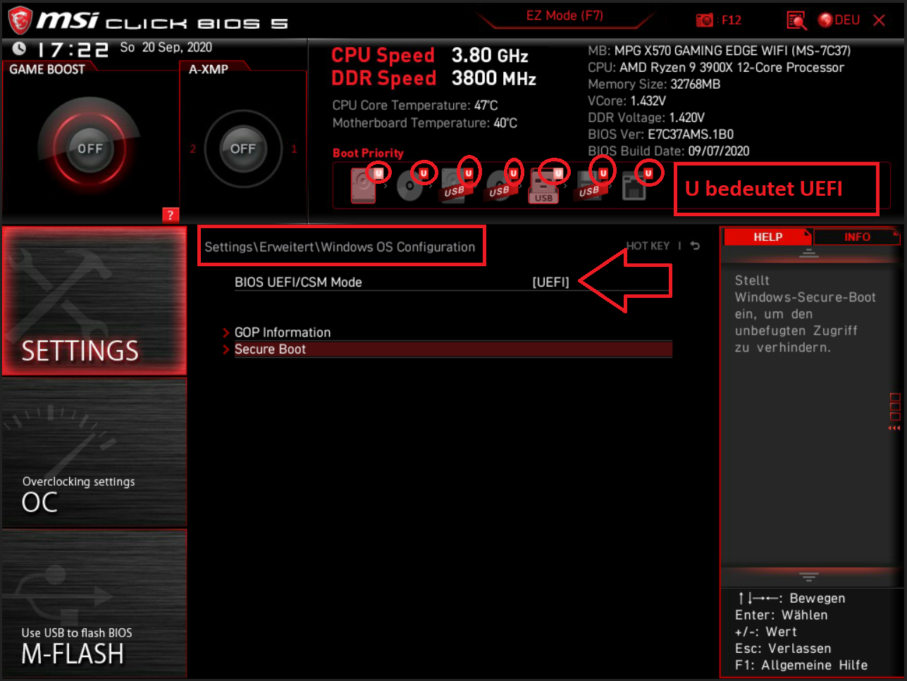

Das "aktuelle" BIOS hast du ja jetzt drauf. Allerdings steht nichts auf UEFI! Es scheint, als wäre die CSM bei dir aktiv. Hattest du auch auf UEFI installiert? Dann auch wieder auf UEFI einstellen ...
Wenn du Windows 10 nicht im UEFI Mode installiert hast, dann natürlich brauchst du nichts umstellen. Im UEFI muss dann allerdings neu installiert werden.
BIOS STANDARD Einstellungen = die CSM aktiv! Auch nach jedem BIOS Flash!
Viele Grüße

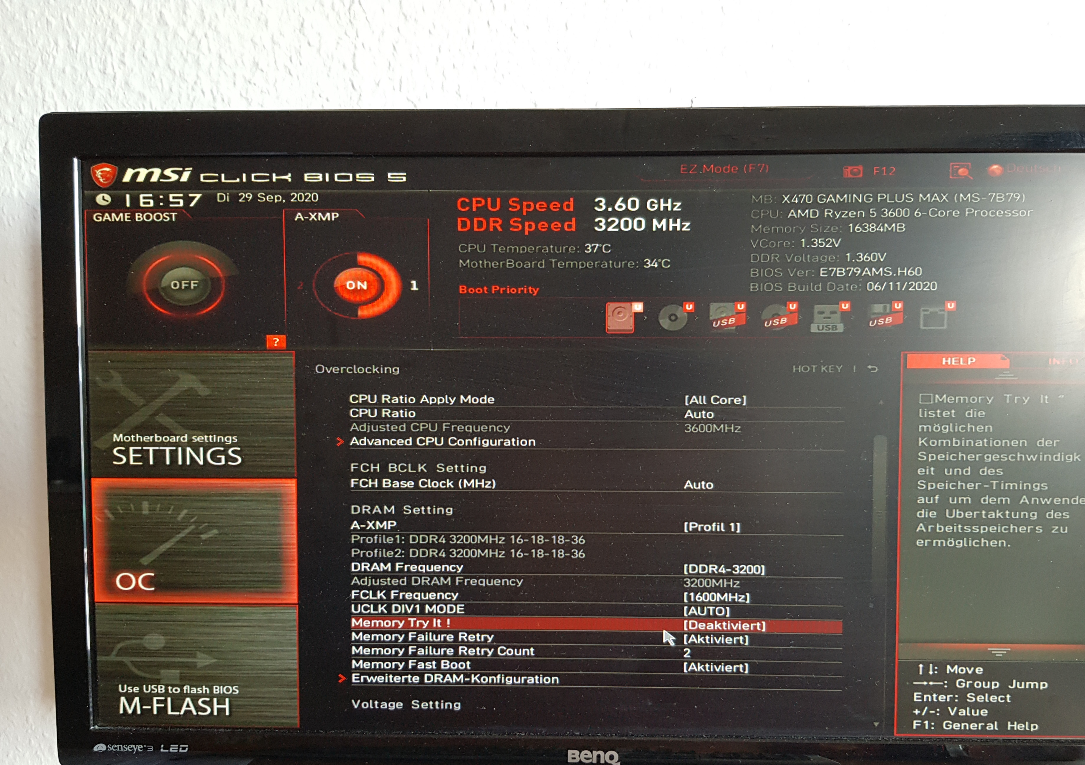

Ok hab ich umgestellt und profil 1 geladen. Komisch das es mir die 16 18 18 36 mit 3200 nicht mehr anzeigt. Hoffe es geht trotzdem so?
Werden wir sehen, manchmal dauert es 1 Woche bis es passiert manchmal nur paar stunden.
