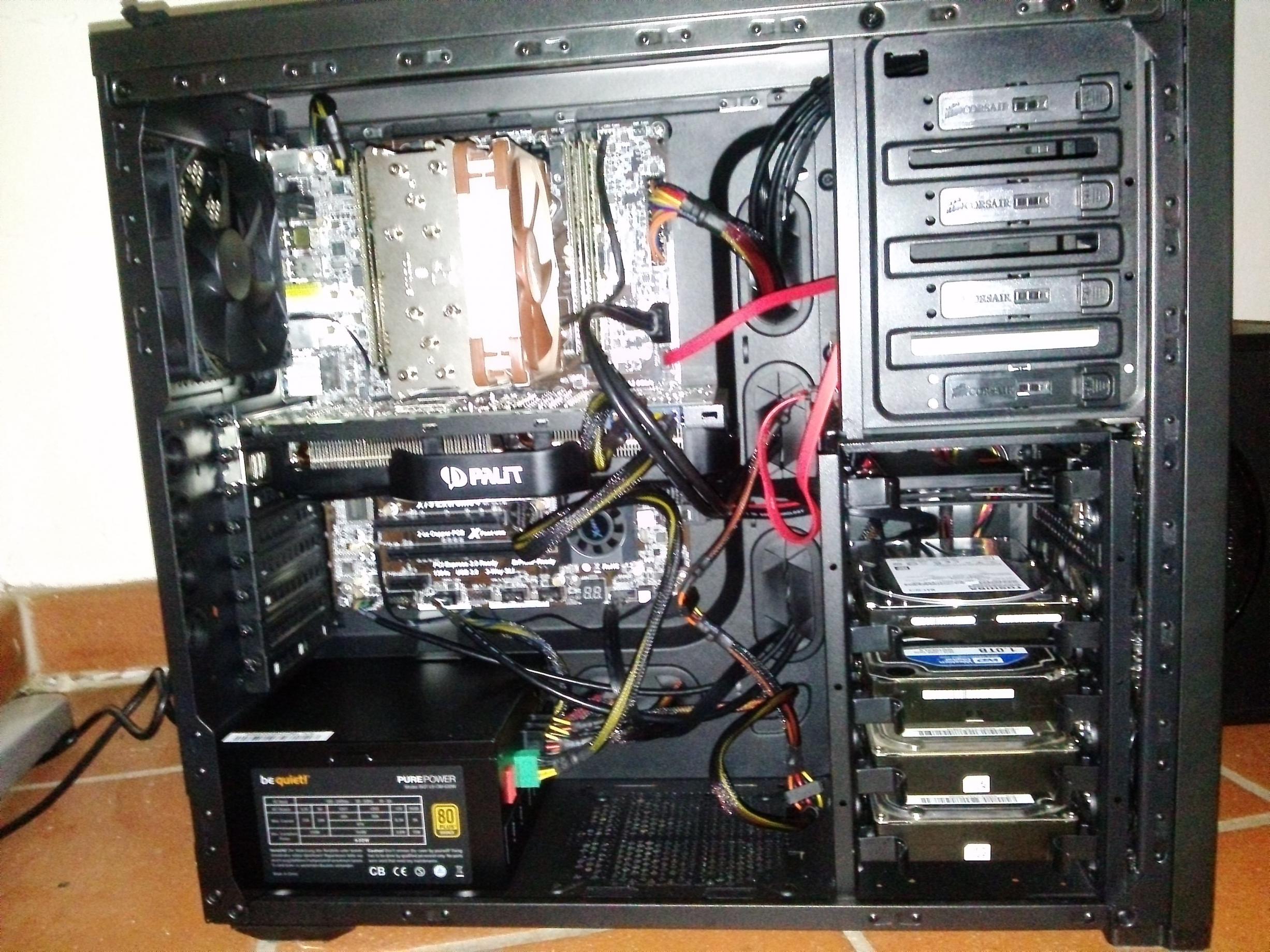

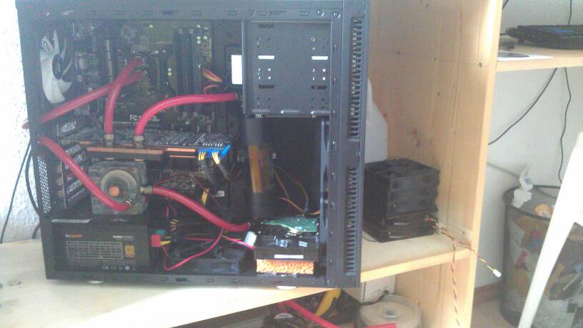

@Ogie0 Sieht gut ausSoo hat ne WaKü auszusehen ot: vorallem vorne und hinten solltest du wenn nicht vorhanden Lüfter einbauen(lassen).

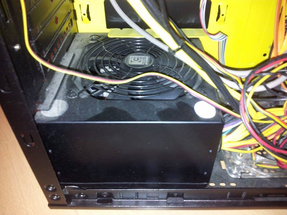

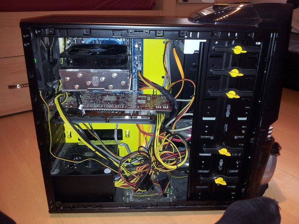

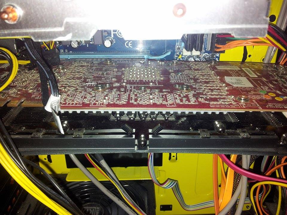

Der ATX Anschluss verbiegt die Grafikkarte !!! Der kühler ist falsch moniert -> Hitzestau ... das Netzteil ist ein LC Power von der Super Silent Serie das heißt jetzt musst du nur noch wissen welches LC6350, LC6450, LC6550 oder LC6600 wobei die letzten drei Ziffern für die Watt stehen. das währe jetzt noch eine nützliche Information.

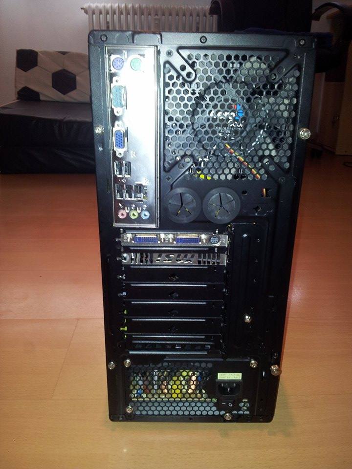

Als am Netzteil sleber stehen keine weiteren Infos aber hinten am Mainboard unten wo das Stromkabel reinkommt steht 230V -5A -50hz ich hoffe dass hilft weiter. Zum Thema "Kühler falsch montiert" wie sollte es denn richtig sein?

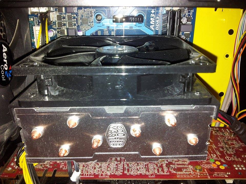

Der CPU Kühler muss so rum montiert werden, sodass die warme Luft durch die Kühlrippen hinten raus an den Gehäuselüfter geblasen wird, welcher dann die Luft hinaus bläst. Also so:
Bei dir bläst er die warme Luft direkt auf die Grafikkarte. Wundert mich nicht, warum es überhitzt.
Auch scheint mir das Netzteil falsch rum montiert zu sein. Auch hier sollte der Lüfter eigentlich unten sein.

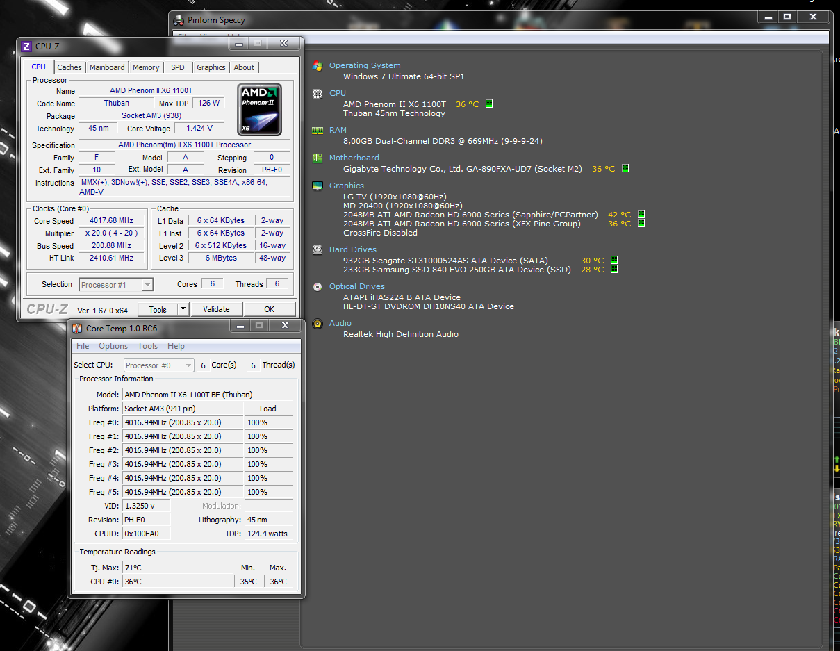

Ich habe mir mir jetzt die empfohlenen Sachen zum messen der Grafikkarte heruntergaleden.
hier die Infos zu Grafikkarte (Temperatur, Auslastung...)(Beim Stresstest)
Temp. Grafikkarte: 70 Grad
Auslastung Grafikkarte: 96 Prozent
CPU Auslastung: höchstens 40 Prozent
Eine Frage habe ich jetzt dann noch wenn es dann doch mit der Temperatur zu tun hat.. kann ich dann jetzt ausschließen dass es das Netzteil ist oder muss ich mich darum auch noch sorgen?

Wenn du das erst einmal so umbaust schadet es nichts. Muss sowieso gemacht werden. In Schulnoten ausgedrückt ist das eine glatte 6. Dann testest du erneut und schaust, ob sich etwas verbessert hat.

Aber bevor du den CPU kühler umdreht brauchst du Wlp wie die arktik mx 2 du müsst Dan die alte komplett entfernen und die neue in einer sehrdünnen Schicht auftragen (am besten mit einer Kreditkarte oder einem papstück verteilen) die Schrift auf der cpu sollte noch minimal lesbar sein.

mach den pc aus stell eine Ventilator vor (und Kühlakkus (NICH IN DEN PC)) oder kühl ihn irgendwie anders herunter. dann spiel noch mal und ich sag dir, es ist die Temperatur die dein System instabile macht. habe grade selber den versuch gemacht, habe die Lüftung ausgeschalten und hab den Prozessor über die Werksspezifikation laufen das Bild hängt und alle paar stunden kommt ein Bluescreen dann habe ich (ACHTUNG
) Phenom II 1100T auf 4,3 GHZ getacktet und das bei nicht mehr als 1,42 Volt und das System läuft stabil mit 40° unter last.
Das muss die Temperatur sein und das kann man mit sehr wenig Handgriffen lösen. ZB einer Guten Luftkühlung oder einen Wasserkühlung (Komplettset

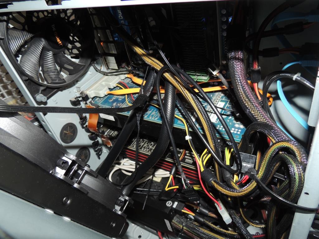

aber ne.kompakt WaKü ist nicht zu empfehlen mit etwas Pech ist das teure ding lauter als ne luftkühlung und maximal genauso kompetent @UnitiBunti das ist ja ne Unordnung in deinem pc! Hat dir Mami keine Ordnung beigebracht?
ne aber ehrlich willst das nicht mal aufräumen ist ja grausig und was haste in dem slot über der Grafikkarte sitzen ?

Zwischen den Grafikkarten ist eine USB 3.0 Erweiterung mit einem 3.0 Header und der wird dann in einen 2.0 umgewandelt, damit ich die Wasserkühlung steuern kann und alle anderen Lüfter die an der angeschlossen sind. Über den Grafikarten ist ein eSATA Anschluss. du hast ja keine Ahnung wie praktisch der ist ... der Kabel Salat ist mir egal solange die Temps so schön aussehen ...

Was sollte ich gegen dieses Kabeldurcheinander tun?

Ausserdem wollte ich noch sagen dass sich die Gragikkarte nicht wieder normal biegen lässt ist wohl durch dass zu lange gebäugt sein so geblieben, ist jedenfalls nicht mehr möglich sie gerade zu biegen..
