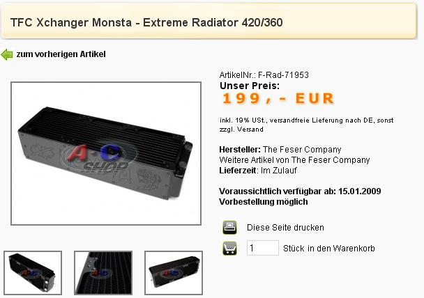

Der Radi ist zur Zeit nicht lieferbar! :( Habe aber diesen entdeckt. Das ist ein riesen Vieh oder? Würde der denn passen? Oder ist der überdimensioniert?

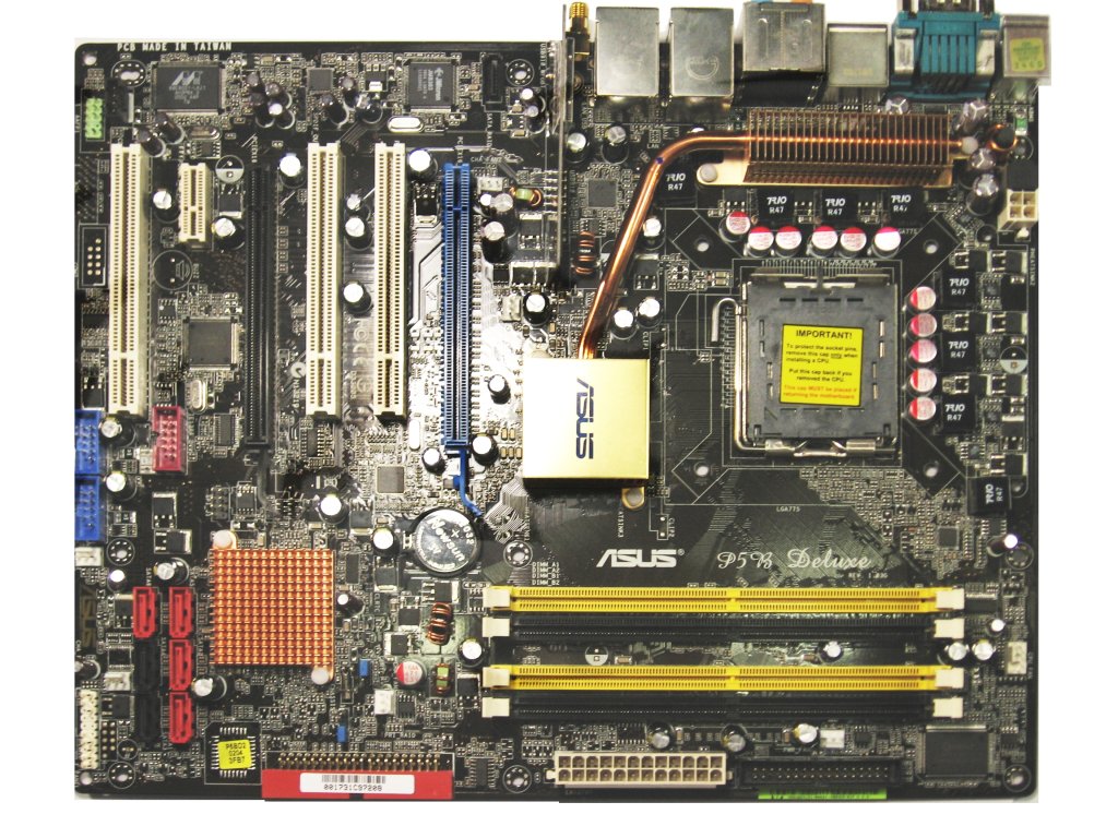

Sollte, hmm???Ist es denn besser die Backplate und den Kühler starr zu verschrauben oder sind die Schrauben mit den Federn auch in Ordnung?Oh, die sind ja überraschend günstig! Habe ich gar nicht gesehen, muss ich mir erstaml durchlesen.....

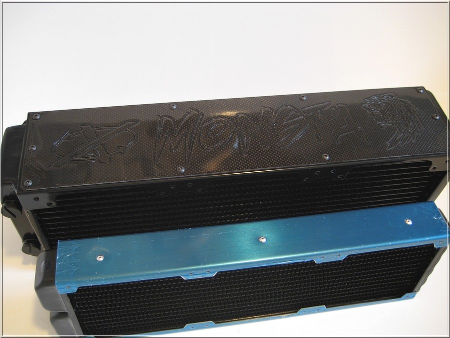

Der Monsta ist riesig und der Leistungsfähigste Radi zugleich.

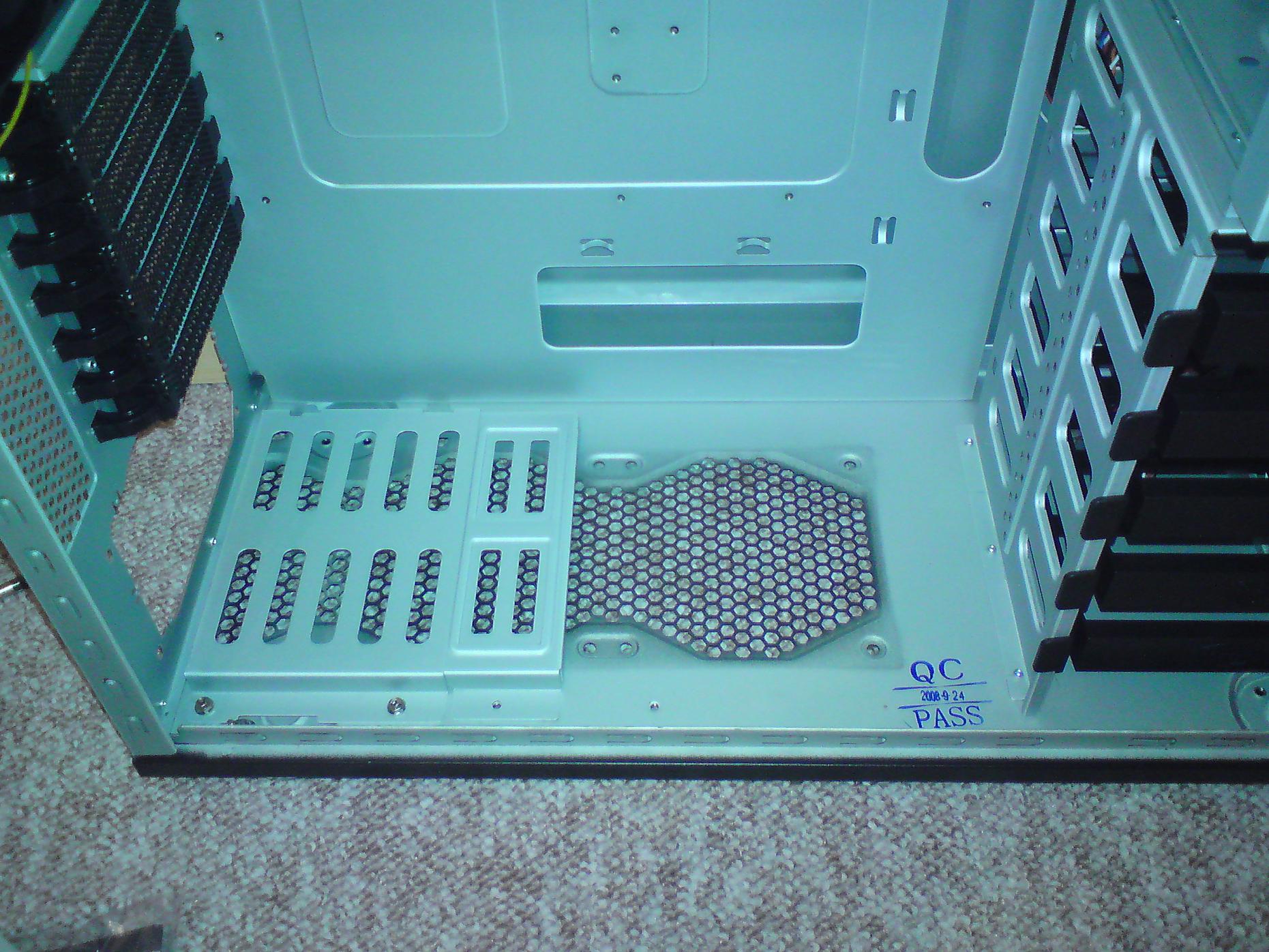

Bilder

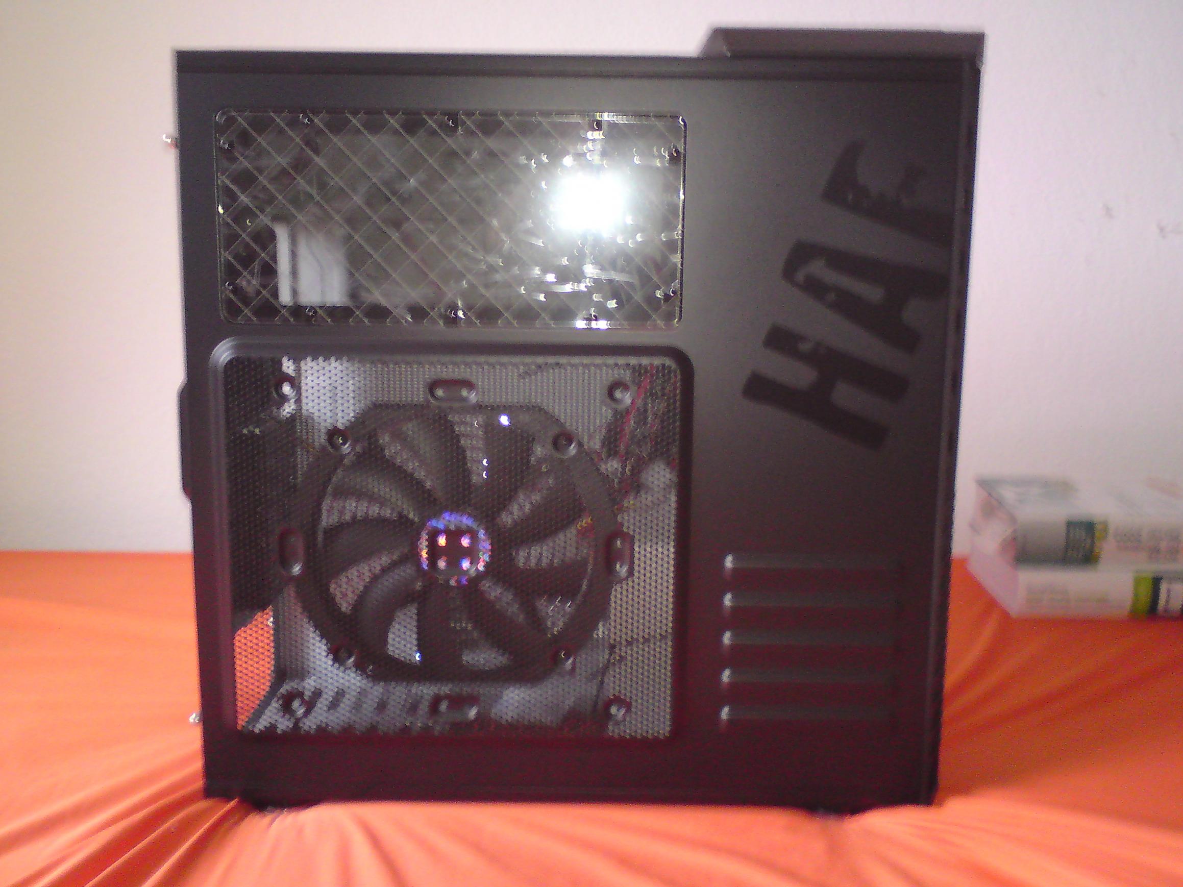

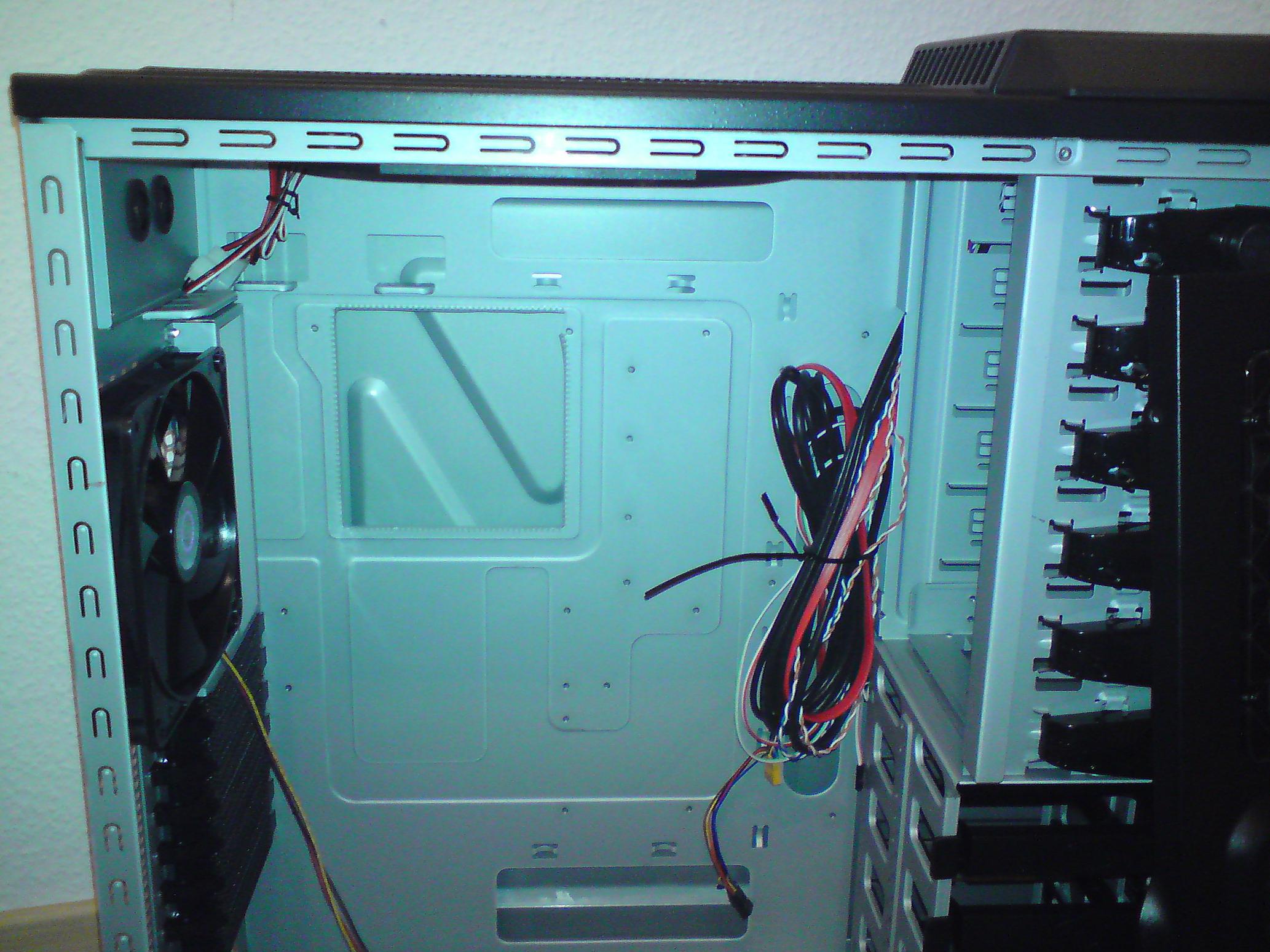

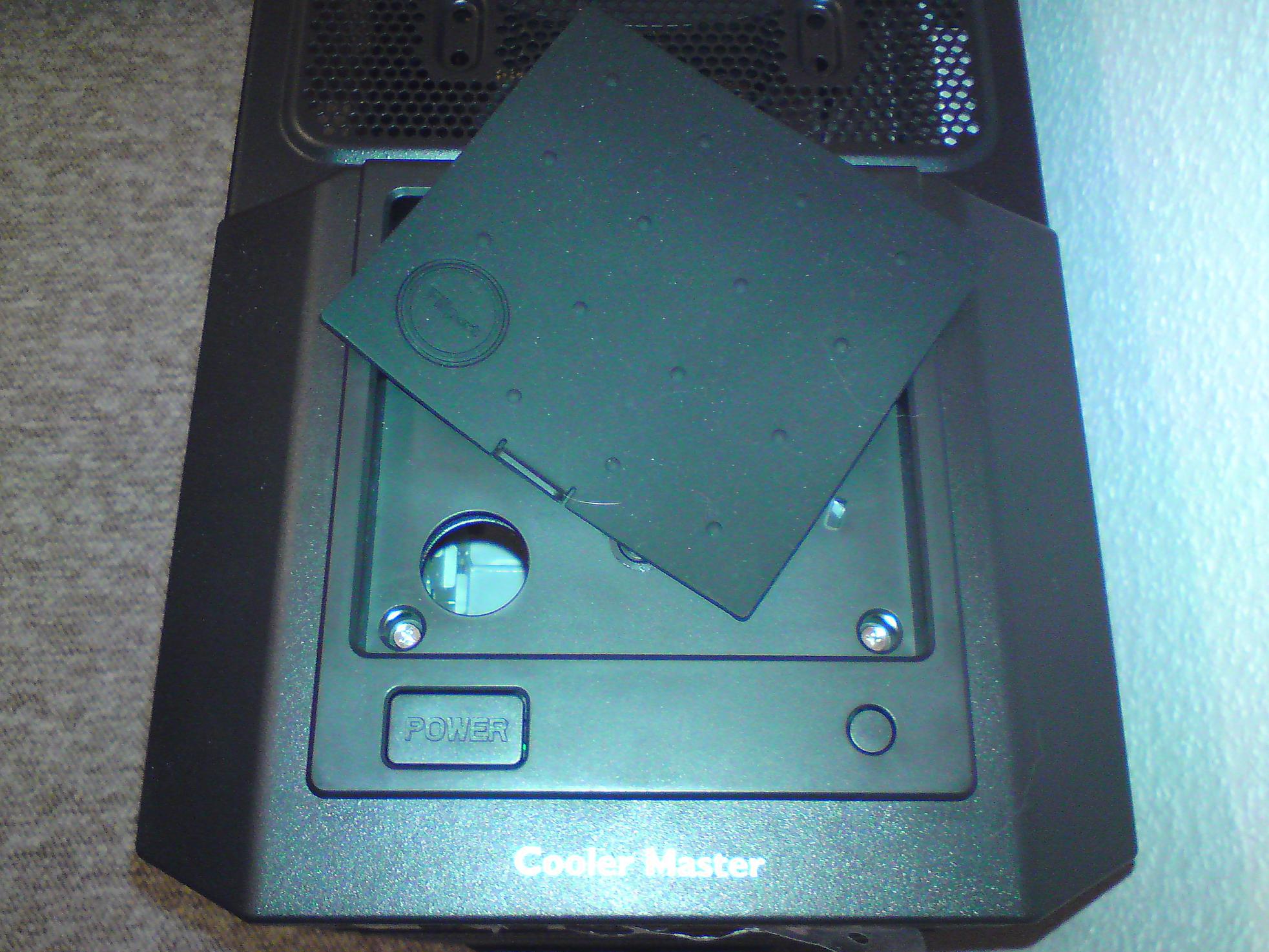

Ob hier der Monsta passt!? mit Lüfter!?

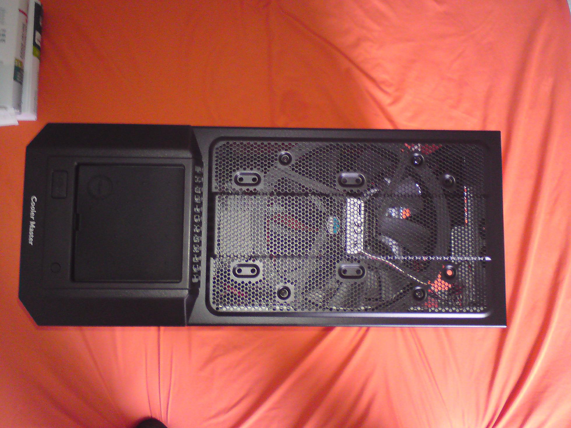

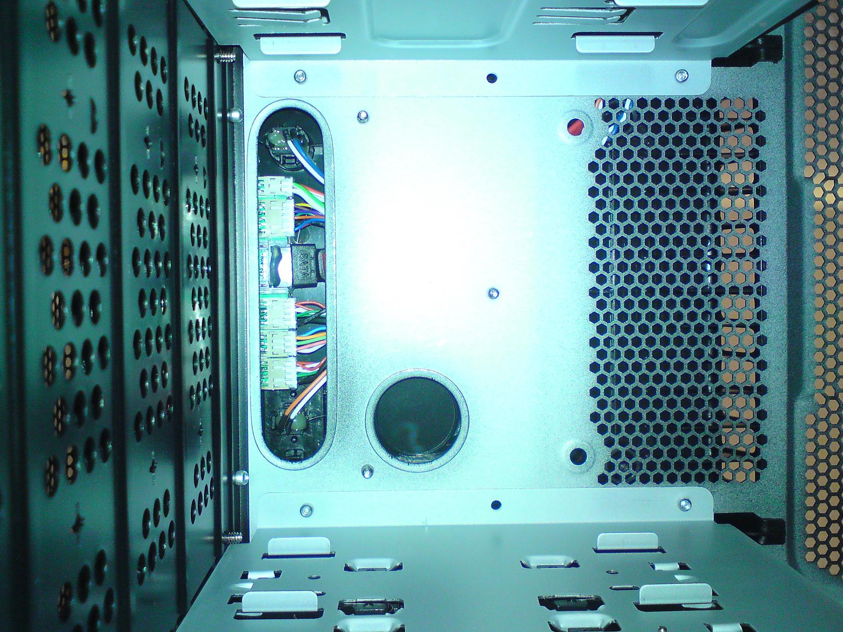

Eine Netzteilhöhe + x ist Platz. So wie ich das sehe.
@burnout150: vom Deckel zum Mainboard sind es ca. 13-14 cm (ragt aber dann schon drüber. Müsste bei einen Wakü CPU - Kühler ja eigentlich kein Ding sein...denke ich
@ all: Der Radi hat eine Höhe von 104.2 mm, ein Lüfter die Breite von 25 mm , das macht ca. 13 cm. Rechnen wir mal auf 14 cm hoch(brauner Strich rechts im Bild am Case). Das wird ganz schön knapp....
Das nächste Problem ist, dass ich drei 140mm Lüfter verwenden will und nicht drei 120er., das passt dann von den Bohrungen her nicht. Müsste ich mir was mit Unterlegscheiben einfallen lassen.
Der Monsta reizt mich schon extrem :D

P.S.: Maße des Monsta`s :
476mm - 148,6mm - 104,2mm (Länge - Breite - Höhe)

Du darfs aber auch nicht nochmal die Anschlüße (vermutlich Winkel denke ich mal) vergessen mit einzubeziehen. Mein Watercool HTF Tripple ist schon 6cm dick, mit Anschlussstutzen sind es nochmal 7,5cm und komplett ~9,7 cm. Also für den Monsta muss man schon viel Platz einrechnen denke ich.

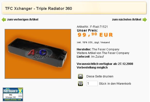

Der Monsta ist 47,6 cm lang und das HAF knappe 50cm. Das wird wohl nichts im Case!? :( ....Es sei denn, ich baue ihn oben drauf!? Wird wohl dann doch eher der Xchanger 360 werden, denke ich. Obwohl es bei dem auch knapp werden könnte bei den Maßen oder?
411mm - 126mm - 60mm (Länge - Breite - Höhe)

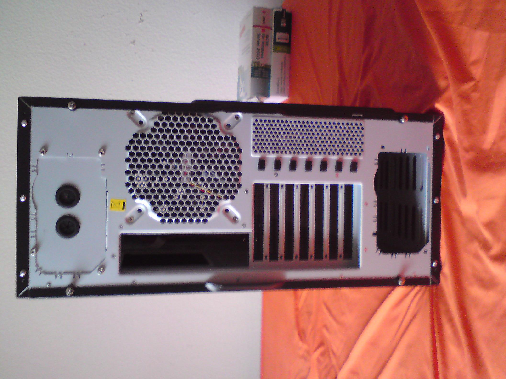

Laut Karton passt ein Triple Radi (120mm x3 radiator can be mounted inside...), was ich nach den Bohrungen bezweifle ( Bild 1 Post #32)....Oder er passt mit den drei 120er Lüftern, aber dann bleibt dem Vordersten nicht mehr viel "Luft zum Atmen"

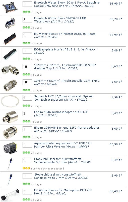

Hatte jetzt vor, diese Zusammenstellung als gut zu befinden: Xchanger Triple + Liste (siehe Anhang)
Lüfter sollten welche von Noiseblocker werden. Kann man die einfach so mit dem Radi verschrauben, da die Entkoppler ja quasi schon integriert sind!?
Die Pumpe wollte ich mit einem Eigenbau davon entkoppeln. Im Anhang ist die Anleitung für das - Shoggy Sandwich - !
Oder hat jemand berechtigte Einwände? Tipps?
Doch nen anderen Radi, fehlt etwas? Halterung für den AGB, nen anderen AGB nehmen, alle nötigen Schrauben vorhanden, Füllport einbauen, Temperatursensoren, Durchlaufanzeiger o.Ä.? Oder ist das Schnick Schnack?
Bleibe ich bei der Pumpe? Ein Freund hat mir letztens die Laing DDC empfohlen...Was meint ihr?
Das zieht sich Alles hin... :p
Würde gerne langsam bestellen und mit dem Basteln anfangen. Bin mir jedoch unschlüssig, ob die Komponenten so gut gewählt sind und ob Alles, wirklich Alles dabei ist!? Nicht, dass ich eine Kleinigkeit vergessen habe und deswegen nicht anfangen kann oder mittendrin nicht weiterkomme.

Brauche ich dann jeweils einen oder zwei Adapter für die Pumpe? Kann man nicht einfach auch direkt mit Schlauch und Schelle an die Pumpe?
War in mehreren Baumärkten, da gab es diese Schraubendreher (Steckschlüssel) nicht..
Pumpe: Hatte ich jetzt auch vor
schraubt man dann durch das Gummi der Entkoppler von den Lüftern oder wie werden diese befestigt?
Danke
