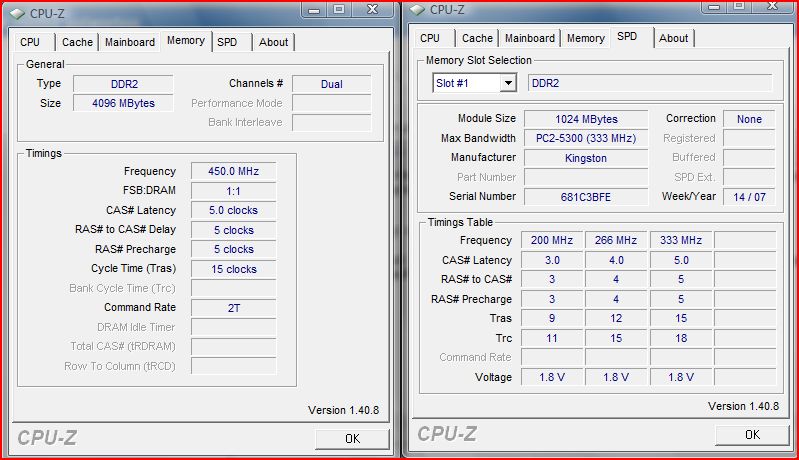

du has den FSB um 267 MHz erhöht, ich um 734 MHz. ist also nicht wirklich viel, keine sorge der läuft deswegen nicht kaputt.
Habe Kingston mit 667 Mhz muss ich da noch etwas verstellen
ja wie laufen sie den jetzt ? kann man auch mit CPU-Z auslesen. sollte in etwa so wie auf den bild aussehen (bis auf die MHz).

Hallo
Hier habe ich ein bild von den Werten.
Muss ich noch etwas verändern oder gibt es etwas was ich noch beachten sollte.
