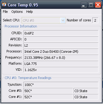

Denn ich habe einen Core2Duo E6400 und coreTemp 0.95 gibt mir eine TJunction von 100°C an, was mich schon immer verwundert hatte, da so gut wie alle User hier immer von 85°C reden.
Wäre schön wenn Ihr mich da aufklären könntet. :)

ich teste gerade einen e6750 und bei dem werden TJunction 85 grad angezeigt.

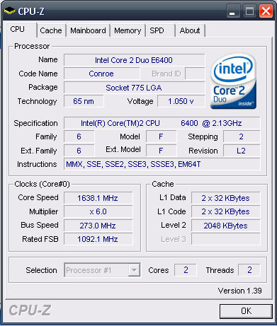

mach mal CPU-Z auf und schau da nach. da wirds normalerweise angezeigt, ob du nen ES hast oder nicht
Also bei CPU-Z kann ich auch nicht erkennen das ich so einen ES-Prozessor hab.
Gibt es denn vielleicht eine andere Erklärung für die höhere TJunction?
Ich hab den Prozessor Anfang April bei Alternate gekauft.
hm...versuchs mal mit coretemp 0.94
Ja,
also bei CoreTemp 0.94 wird eine TJunction von 85°C angezeigt und die Core-Temperatures sind somit auch um 15°C niedriger.
Die Temperaturen sind somit auch gleich dem cT-Tool (also von dem Magazin) "CPUTempWatch" und von "Speedfan".
Gibt es denn eine Erklärung warum denn das neuere (und somit ja vermeintlich bessere) CoreTemp eine falsche TJunction Temperatur angibt?
Auf alle erstmal euch vielen Dank für die Bemühungen :)
coretemp 0.95 scheint z.t. etwas buggy zu sein
die core-temperaturen werden afaik anhand der Tjunction ermittelt, deshalb sind die bei dir auch um 15° höher
