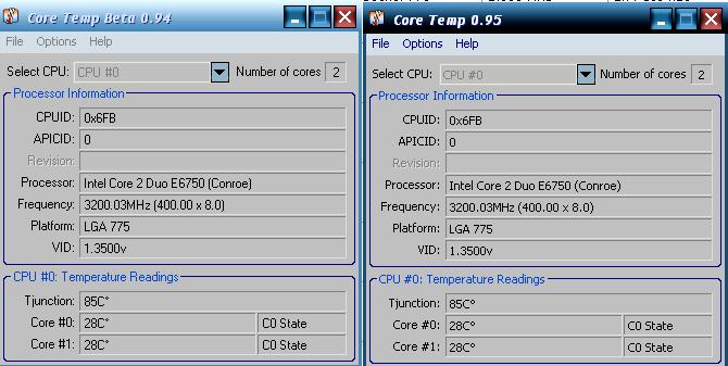

Core 2 duo E6600 Core Temp Tjunktion bei 85 Grad?
Ich habe jetzt auch noch mal Version 0.94 und 0.95 verglichen und keinen Unterschied festgestellt.
bei dir ist auch bei beiden die Tjunction bei 85° ;)
Richtig, jetzt sehe ich es auch, nachdem ich mir den Schlaf aus den Augen gewischt habe.:D
