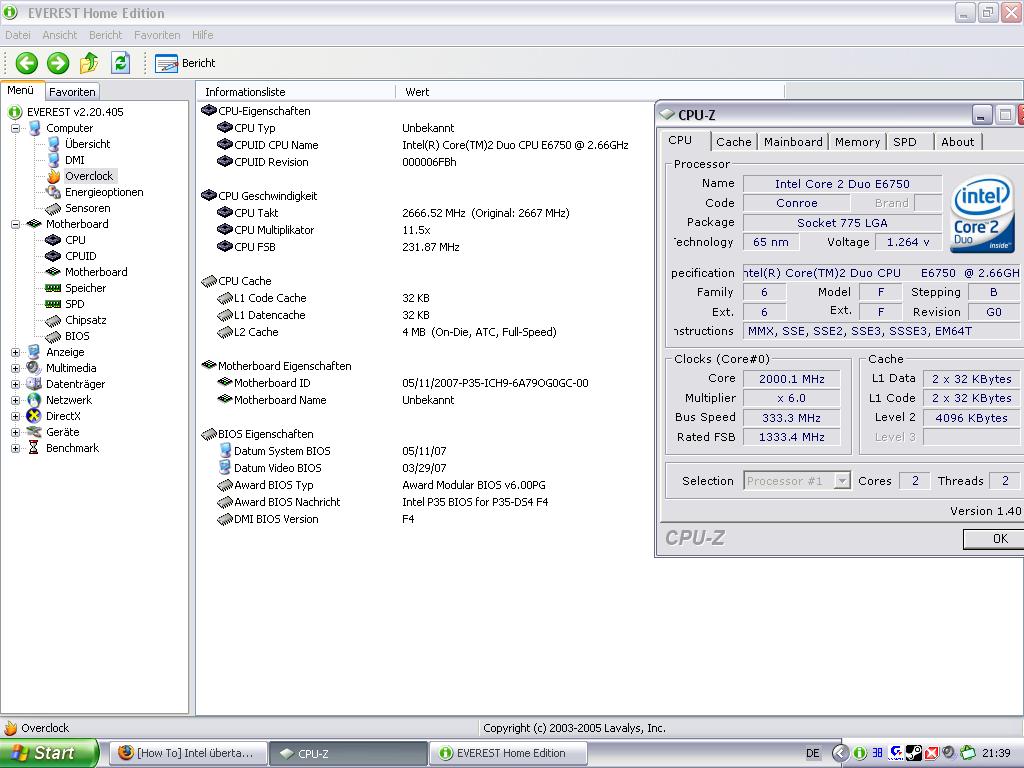

Hallo, habe nun mein neues System am laufen läuft alles wunderbar, wollte mal mit nen paar programmen alles checken und habe folgende ungewöhnliche Anzeigen gefunden (siehe Anhang)
Ist das nur ein Fehler mit der Multi und FSB-Anzeige, ich bin etwas irritiert?!

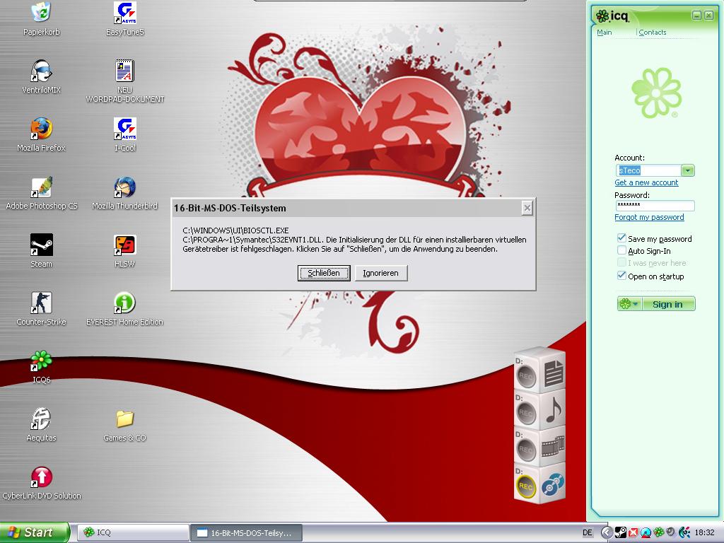

Ich werfe gleich mal meine zweite Frage in den Thread, damit ich keinen neuen installieren muss,
ich habe mir norton internet security von der Gigabyte-Cd installiert, allerdings dann festegestellt, das es nur eine 90 Tage Testversion war, wieder deinstalliert, wenn ich mein PC nun hochfahre kommt folgenden Meldung(siehe Anhang)
Was muss ich machen um diese Meldung allgemein zu "entfernen"

CPU-Z ist richtig, EIST ist aktiviert (also wenn nicht belastet dann wird die CPU mit Multi 6 betrieben).
Und deine Everest Version ist zu alt! Besorg dir ma ne aktuelle und schon is dein Multi / FSB problem
dort behoben.

ich bin zwar nicht der "Profi was sowas angeht, aber Norten mischt sich überall ein, ist fast ein wenig mit den Paranoia Abfragen von Vista zu vergleichen ...
also ich habe damals das OS neu aufgesetzt und dann war Ruhe im Karton (Rechner)
Frage : warum glaubst DU eigentlich du brauchst Norton oder sowas ? ein Hacker knackt jedes System ! und wenn er bei dir landet, aus versehen, dann schmunzelt ER kurz und geht wieder :D
- Norton greift m.E. zu tief in das gesamte System ein und ist schwer wieder los zu werden. Besorg Dir mal jv16PowerTools, such mit dem RegistryFinder nach "Norton" oder "Symantec", selektiere alle gefundenen Einträge und lösche sie auf einen Rutsch. Zusätzlich löscht Du noch die in der Meldung angegeben Dateien/Ordner auf Deiner HD.

Meine Schwester hat das problem auch, hab dann alle Dateien im abgesicherten Modus gelöscht und nachher noch den Regcleaner durchlaufen lassen.
Leider musste das System trotzdem, neu aufgesetzt werden, weil sich noch 3 Trojaner hartnäckig sträubten, das System zu verlassen. Kommt leider davon wenn man sich nicht ausreichend schützt.

Juhu, die Fehlermeldung ist weg, danke :)
