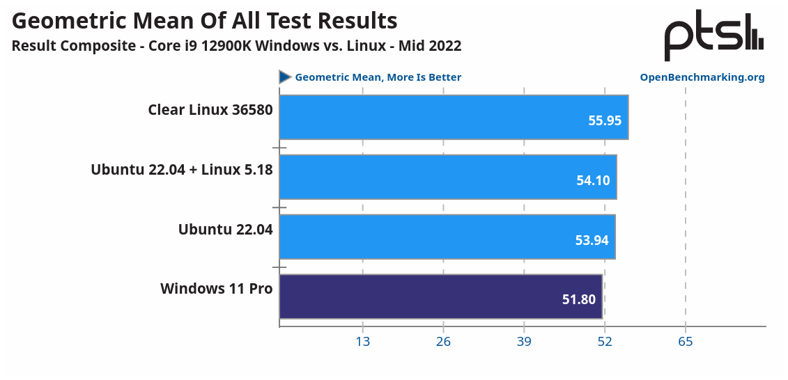

coasterblog schrieb:
Zum Unterschied Win 11 und Linux bzgl. der Handhabung der Hybrid Kerne kann ich nichts wirklich sagen wer da besser ist.
Screenshot 2023-12-26 at 09-48-39 Windows 11 vs. Linux Performance For Intel Core i9 12900K In...png
