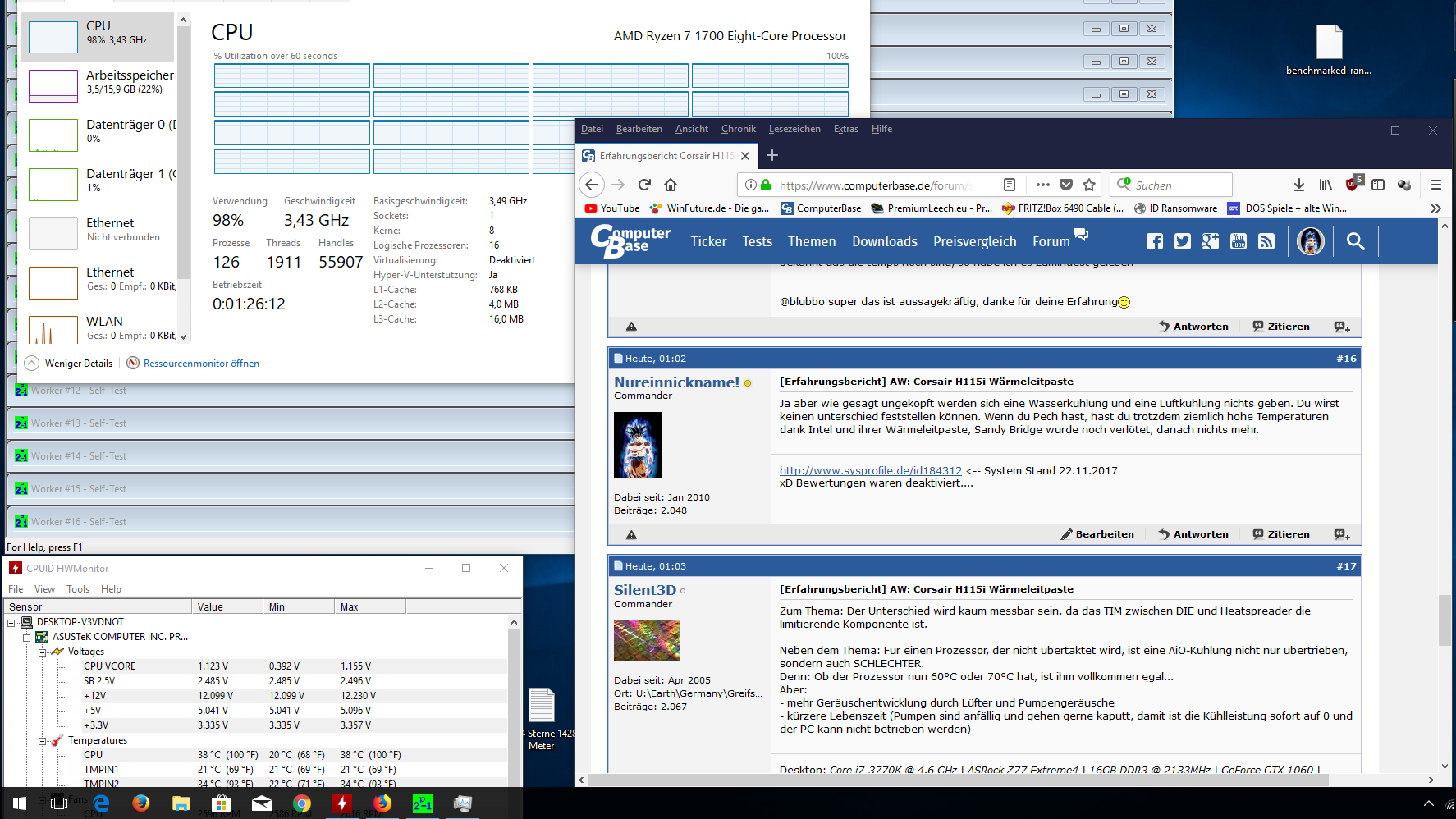

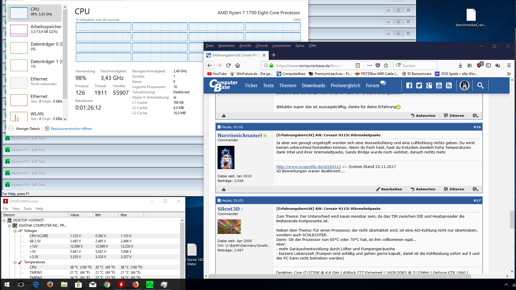

Sicher? Ich dachte Ivy wäre nicht mehr verlötet, wie schaffst du diese Temperaturen? mein Ryzen 7 1700 @3,5GHz wird auch nur 40°C unter Prime95 mit einer 240er Wasserkühlung.

Wärmer wird er auf 3,5 GHz nicht, diese Werte bekommst du aber nur mit Geköpften oder verlöteten CPUs hin
