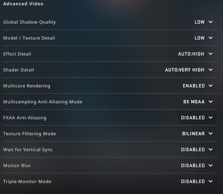

Godyjin schrieb:
Wir wollen ein Test.
Auflösung max 1920x1080 (oder 1280x960 / 1280x1024)
Schatten: Hoch
Multicore: An
Shader: Aus oder (Hoch)
Antilysing: Aus oder (max 4)
DER GANZE ANDERE QUATSCH GEHÖRT: >AUS<
Und dann testet du mal mit welcher Hardware man 200fps / 244fps/ 300+fps hat
Dann noch womit man stabile 144fps und 244fps hat. Sprich bei smokes oder wenn 3 Leute auf dich schießen.
Und dann sagst du uns mit welcher Hardware und welchen CPU man benötigt. (in diesem Game dreht sich als um die CPU als um die Grafikkarte)
Ist das so schwer?

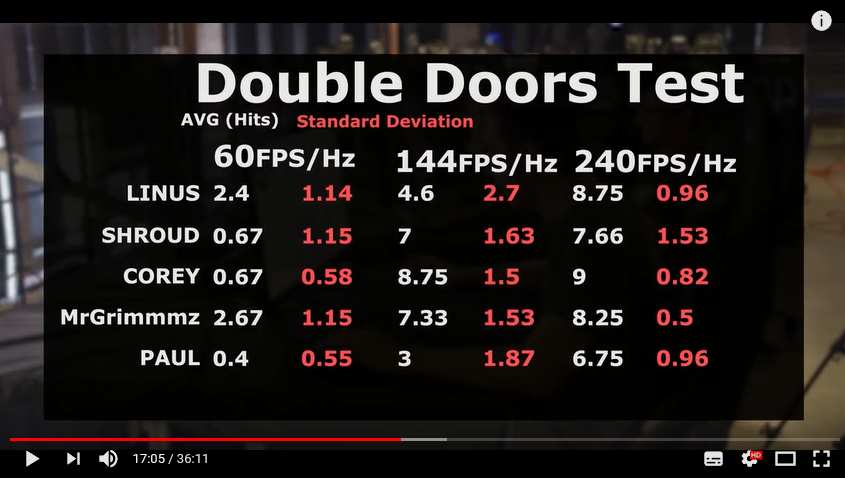

Guter Vergleich, ich hab auch einen:
Und darum sind hohe FPS so wichtig!
Paul der Casual unter den ganzen Pros auf der Liste, hat vorher nicht einen getroffen,
mit 144FPS/Hz aber 3 Mann und mit 240FPS/Hz sogar 6 Mann.
Video:

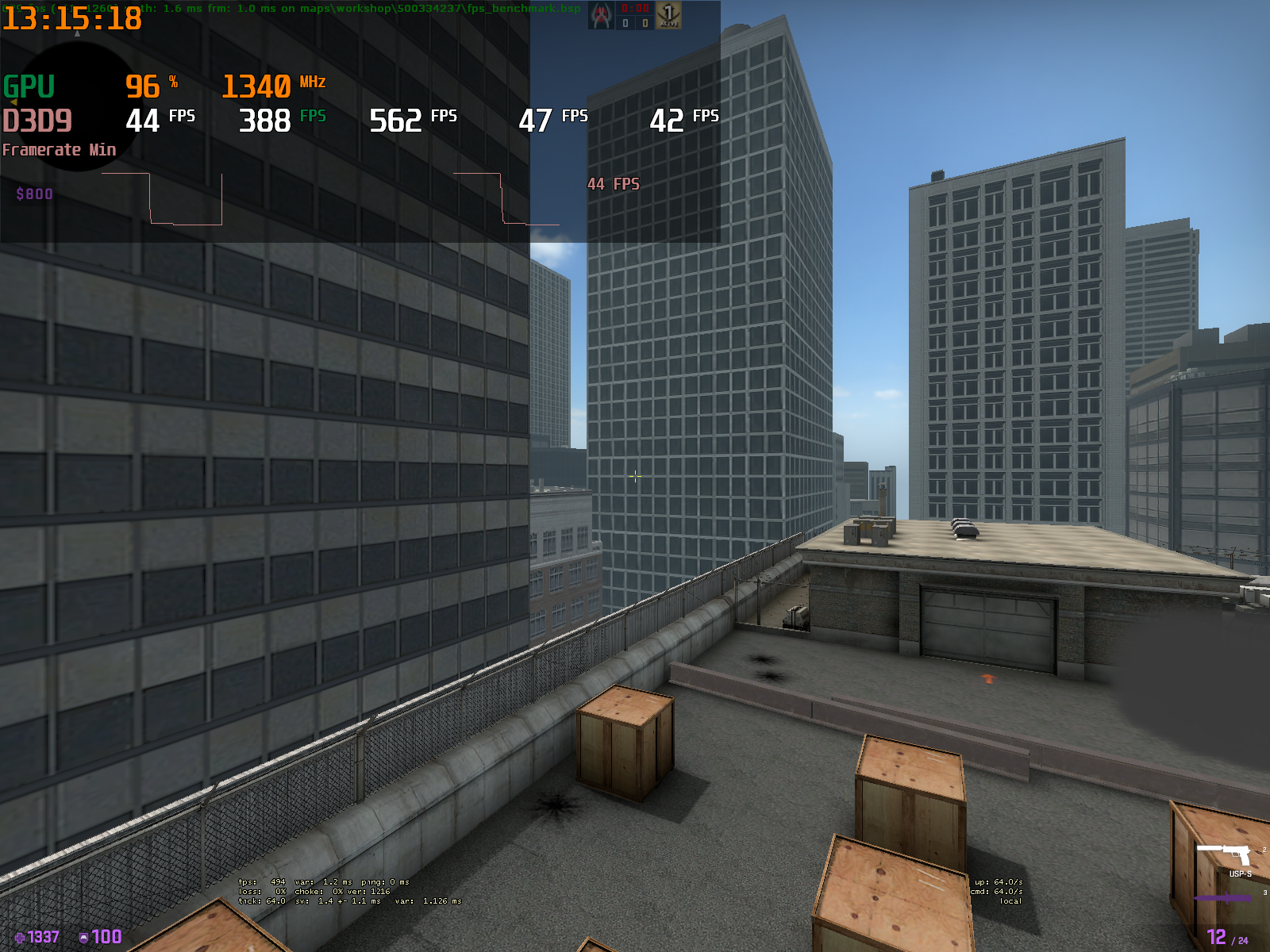

CS:GO Benchmark mit "FPS Benchmark" Benchmarkmap.
LINK:
https://steamcommunity.com/sharedfiles/filedetails/?l=german&id=500334237
21-12-2020, 13:15:15 csgo.exe benchmark completed, 36853 frames rendered in 95.062 s // in Map gestartet.
settings:
  • 1600x1200 streched
  • alle Settings low bzw. auf Performanz eingestellt.
  • Schatten "Medium".
pc setup:
  • AMD Sapphire RX 580 nitro+
  • AMD Ryzen 5 3600
  • RAM XMP2 g.skill aegis 3200
MSI Afterburner ergebnis:
Average framerate : 387.6 FPS
Minimum framerate : 44.1 FPS
Maximum framerate : 561.9 FPS
1% low framerate : 46.6 FPS
0.1% low framerate : 42.0 FPS
Sobald Rauchgranaten auftauchen, gehen die fps massiv runter.
Best
loom
  • csgo_2020_12_21_13_15_18_252 in Map gestartet. benchmarkmap loom settings - AMD Sapphire RX 58...png
LINK:
settings:
pc setup:
  • AMD Ryzen 5 3600
Best
loom
Heute neues setup:
Average framerate : 519.7 FPS
Minimum framerate : 76.4 FPS
Maximum framerate : 717.7 FPS
1% low framerate : 77.3 FPS
0.1% low framerate : 70.4 FPS
Da hat sich also schon einiges getan. Oo
loomiii schrieb:
Wo genau? In der minimalen oder der low%.
Das wird der Rauch sein, oder?
Hab zwar alles auf Max, aber beinahe identische Messergebnisse
Ja, beim Rauch. Allerdings sind 2-3 Smokes bei nem Bombspot Rush oder Retake halt schon üblich. Und dann dreht das Crosshair frei.

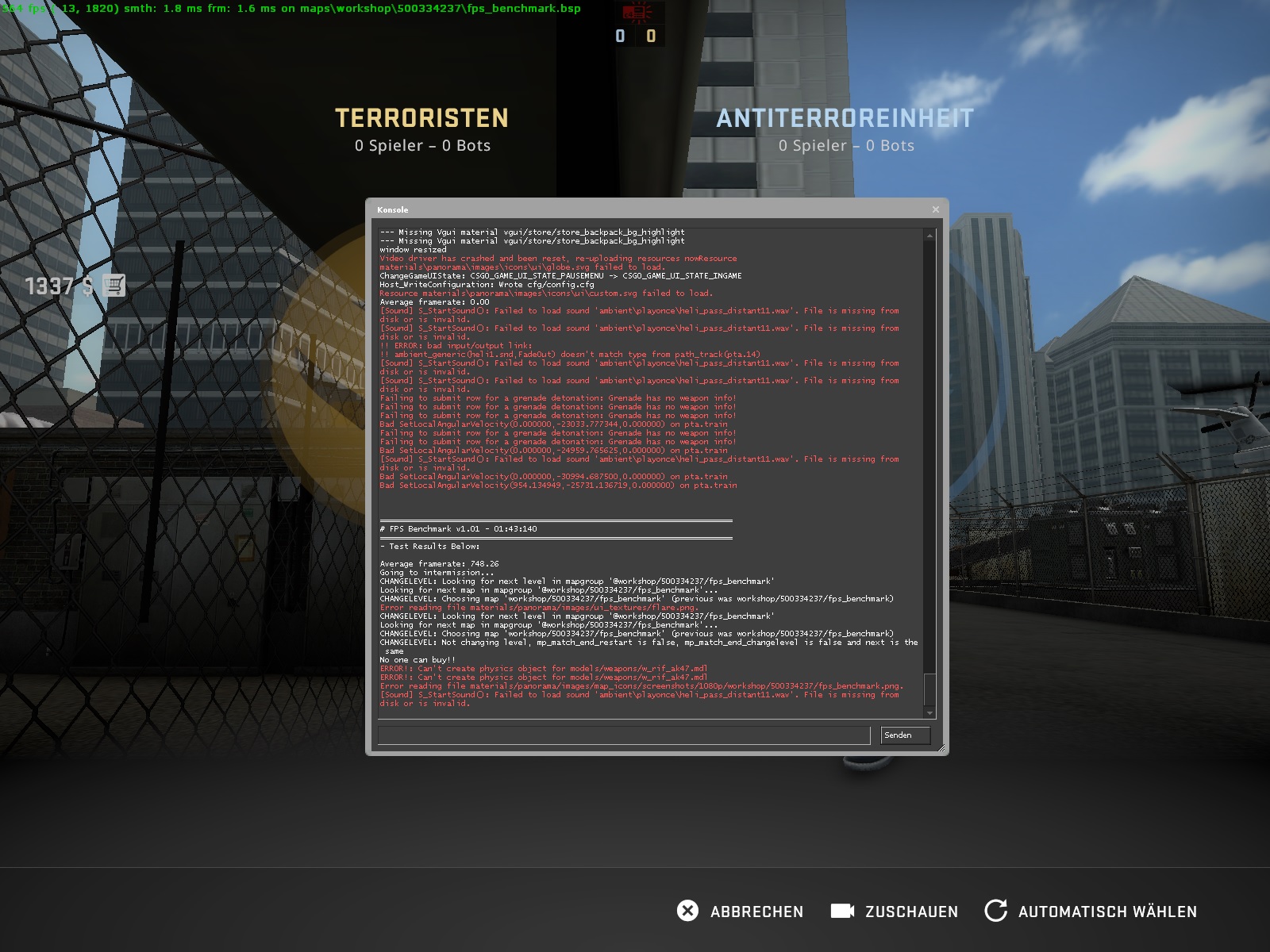

726,80 durchschnitt
im rauchbereich nicht unter 400fps
im 2. durchgang mit schatten auf mittel (anstatt low) und 1600x1200 (anstatt 1280x960) sogar 748.26
Frische neuinstallation, allerdings ist vermutlich trotzdem meine config drin, da er die alten einstellungen übernommen hat.
Reaktionen: loomiii
