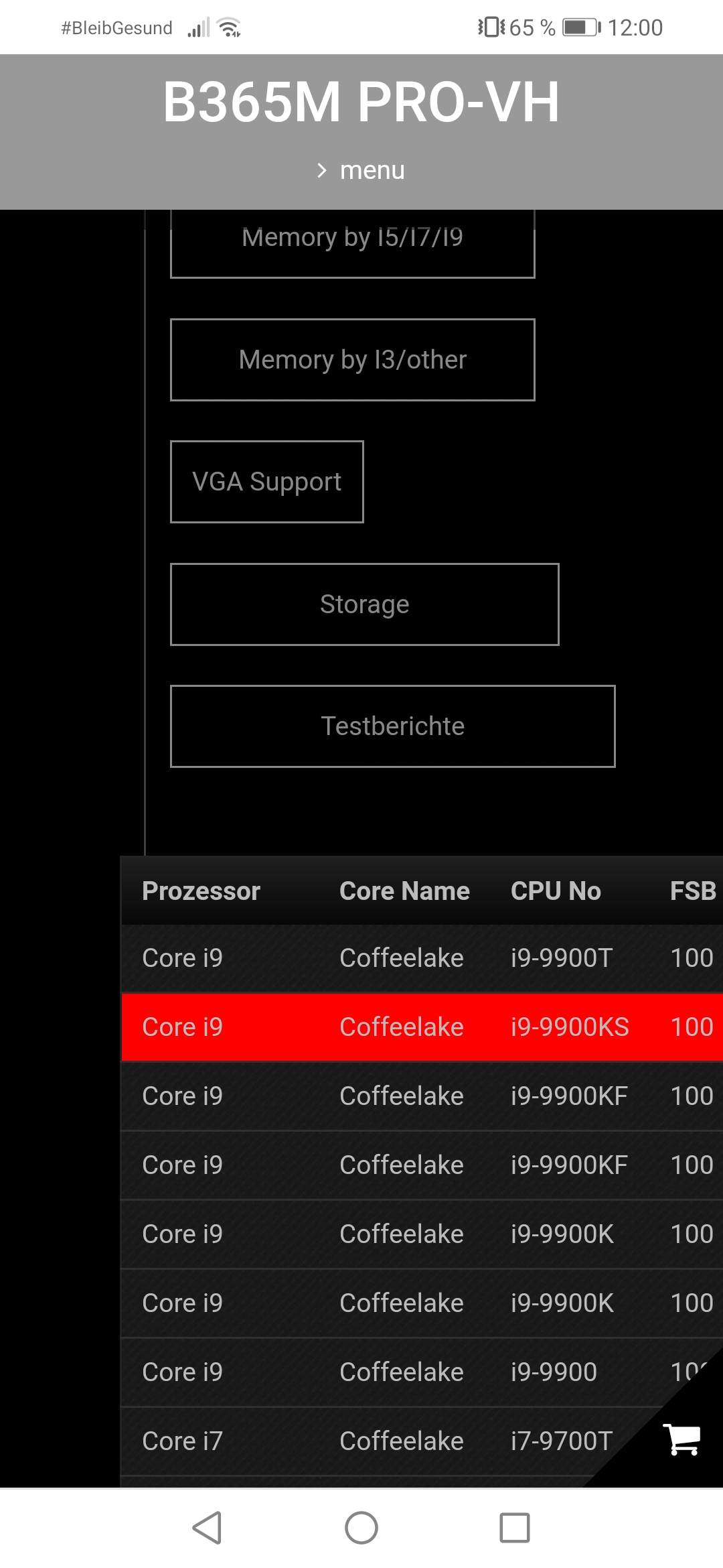

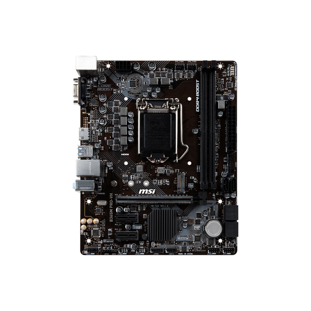

Der i9 9900KS ist auch freigegeben für das MSI B365M Pro-VH
Also ich weiß ja nicht...
Reaktionen: duskstalker
