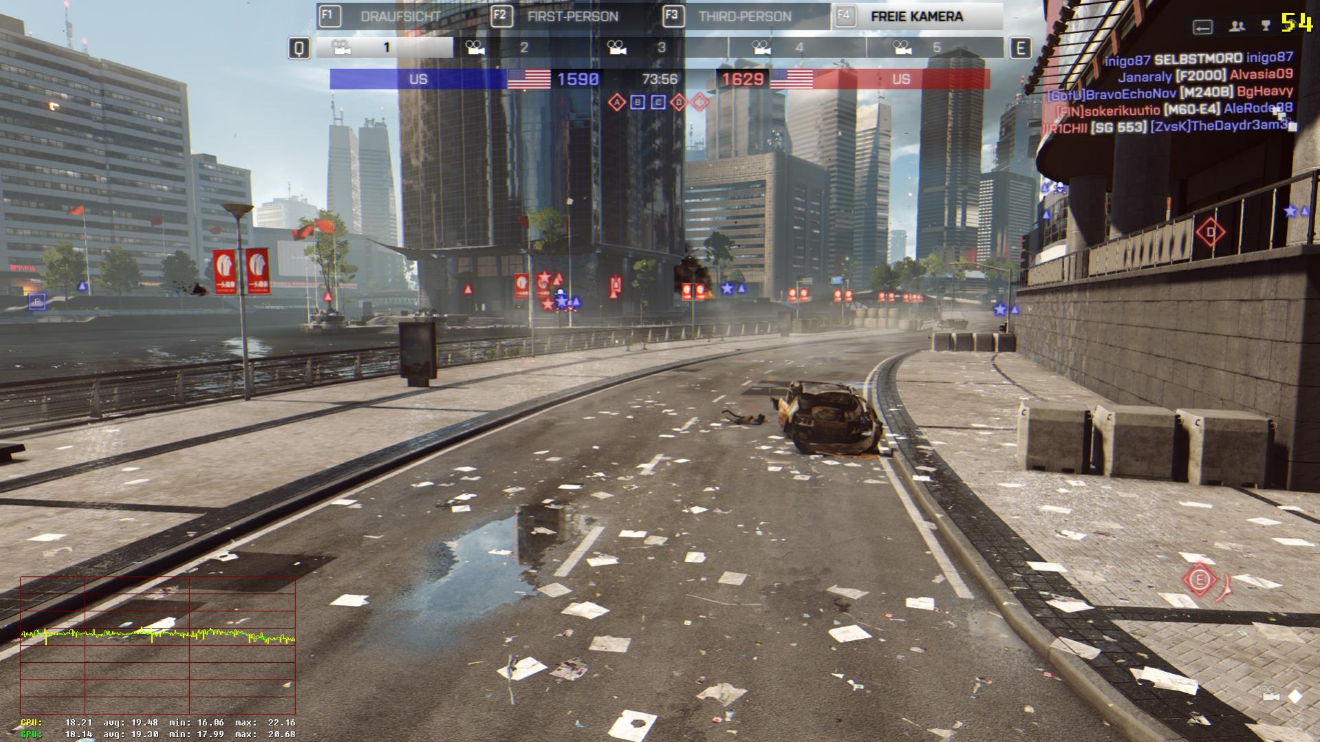

Doch, ist so. Hier: bf4 2014-03-19 17-53-34-91.jpg
Und was soll das heißen "mit DER Gpu"?? :p Soo madig ist die jetzt auch nicht. Bei dem Takt Immerhin exakt auf HD7970 GHz alias R9 280X niveau.
Der Screen ist zwar noch mit 1920x1080, Ultra, ohne MSAA, 125% Auflösungsskalierung, Schanghai 64 Spieler, entstanden, aber wie man am Graphen sieht - CPU Limit. Wenn ich alle Settings auf Hoch runterstelle gibts grade mal 1-2 FPS mehr. Der Screen wurde mit DX11.1 gemacht. Mit Mantle erreiche ich an der Stelle ca 5-10 FPS mehr und hab so auf der Map meist ca 55-60 FPS.
Das Game ist einfach extrem CPU abhängig.
