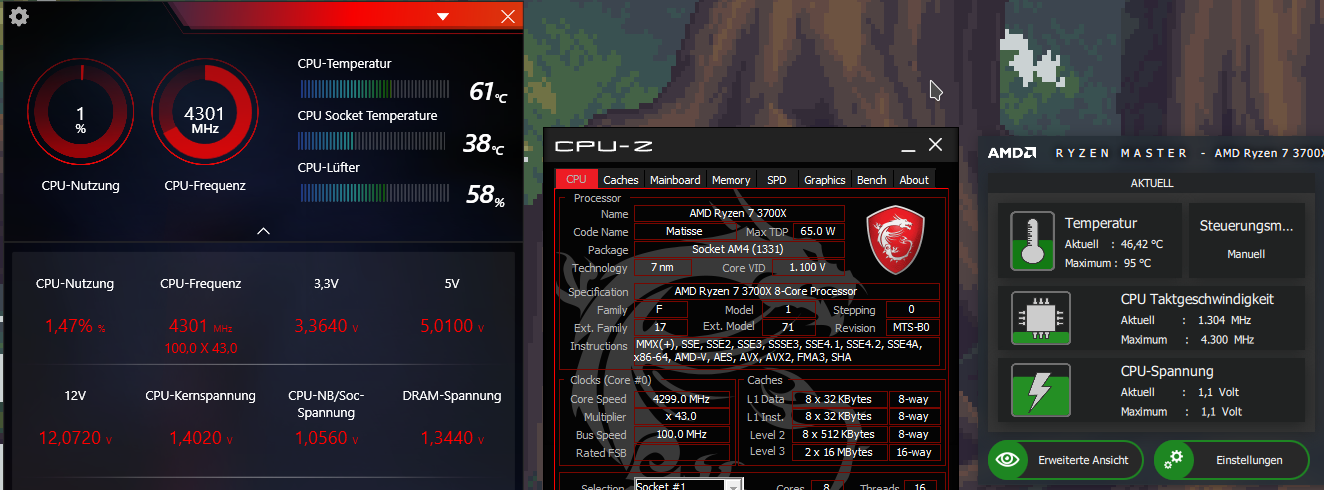

Okay, danke für die Antworten. Jedoch ist mein Problem das nur der DragonCenter in dem Fall die Volt-Spannung richtig anzeigt. Habe sie im Bios auf 1.3875 angepasst. Und sie wird überall als 1.1 angezeigt.
Es läuft zwar alles, aber es wundert mich

Dann verbrätst Du nun unnötig viel Strom und lässt dabei gleichzeitig SingleCore-(Gaming, Compiling)-Performance liegen.
Du hast nun also weniger Leistung, bei Mehrverbrauch.

Ernsthaft? Ist das dein Ernst? Jemals mit Overclocking beschäftigt? Ryzen niemals mehr als 1.235V fix und selbst das ist kritisch, wenn du deine CPU nicht schön beschädigen und degradieren willst. Warum können Leute die keine Ahnung haben nicht die Finger davon lassen, zumal OC sogut wie 0 bringt außer in synth. Tests. Setz das BIOS auf Standard und Lad DOCP/XMP wieder.

Achso, das mit dem Übertakten wusste ich nicht. Dann passt es natürlich.
Ich würde an deiner Stelle jedoch alternativ versuchen die Spannung auf Auto zu lassen, aber mit einem Offset zu versehen, und unter Precision Boost Overdrive das PPT Limit auf 150W anzuheben (Kühler vorrausgesetzt).
Dann solltest Du auf ähnliche Ergebnisse kommen, hast aber sämtliche Stromsparmodi aktiv.
Das Problem bei der Art wie Du es gemacht hast ist, dass der Ryzen nun konstant auf der GHz Zahl & Voltage läuft. Dadurch werden alle Stromsparmechanismen deaktiviert.
Das dürfte auch deutlich schneller zu Materialermüdung führen (=Lebensdauer der CPU) im normalen Idle verbraucht Ryzen zT deutlich unter 1V. Du betreibst ihn hingegen dauerhaft auf 1,3875 - was exorbitant mehr ist. (Nein nicht nur doppelt so viel, der Verbrauch erhöht bzw reduziert sich exponentiell zur Spannung.)
In der Regel schafft man die fast gleichen Werte, in dem man die Werte unter Precision Boost Overdrive im BIOS anpasst. Behält dabei aber alle Stromsparmechanismen aktiv. Die genauen Werte, was Du da eintragen sollst / kannst / musst für dein Board, kannst am besten per Google finden.
What? Ryzen taktet im Standardverhalten vereinzelt kurz auf bis zu 1,45V. 1,3875 sind überhaupt kein Problem. Betreibt man ihn jedoch konstant auf diesem Wert, verkürzt es die Lebensdauer aber wahrscheinlich deutlich.
Wenn man auf 1,2 geht, kappt man sich -vermute ich- einiges vom PBO und Single-Core Boost weg.

Takt auf Auto, Spannung auf Auto, Offset aktivieren, mal um zwei Stufen (zwei mal + drücken). Unter PBO Settings das PPT (Platform Power Limit) auf 150 setzen.
