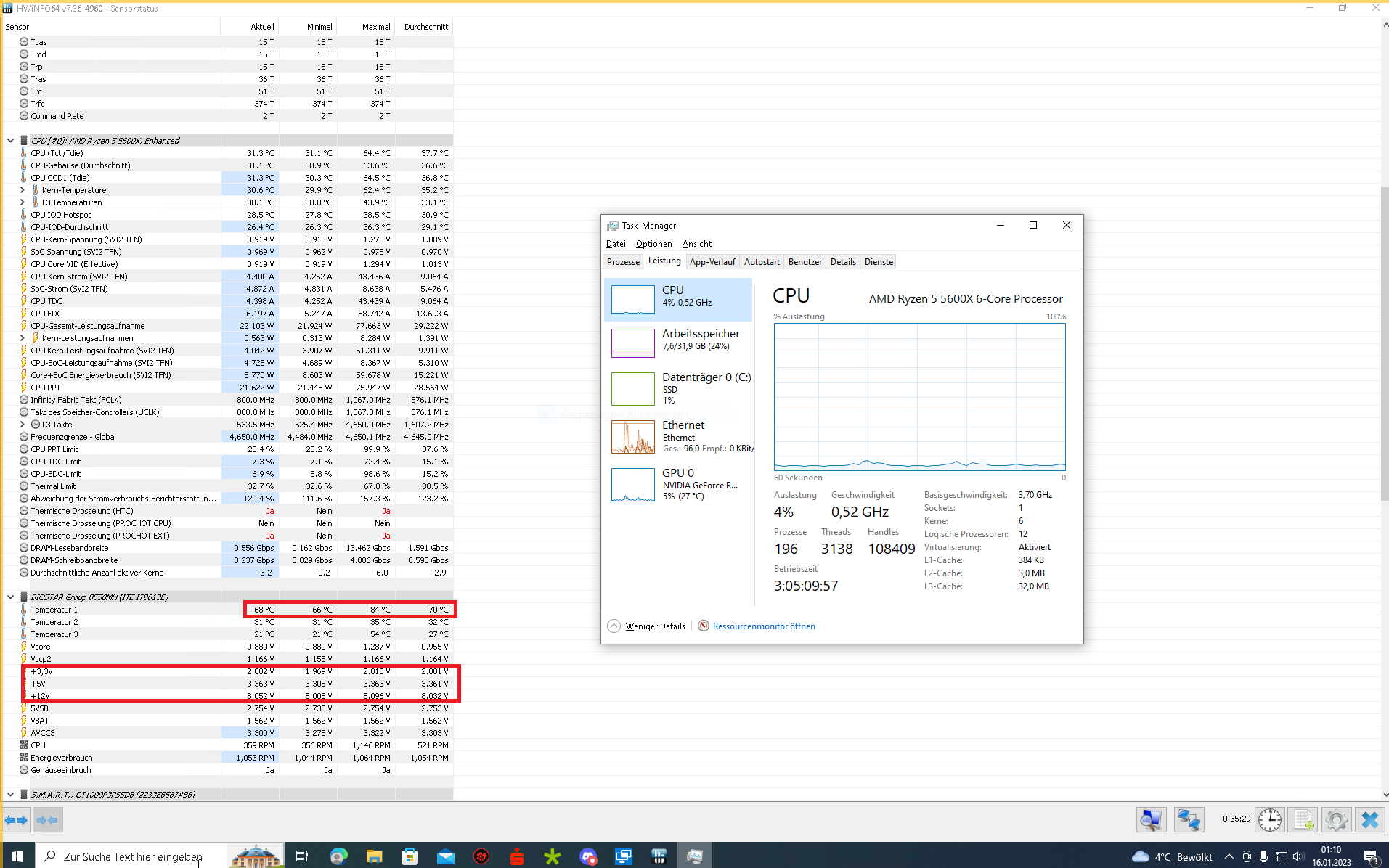

was aber auffällt sind die Spannungen, laut HWinfo ist die 3.3V bei 2V / die 5V bei knapp über 3V und die 12V bei gerade mal bei 8V
dazu kommt das die Temps im Peak auf 84°C waren, ein 5600 würde tatsächlich drosseln, für VRMs sind die Temps zu niedrig um eine Drosselung auszulösen
entweder ist das Board einfach Müll oder kaputt
