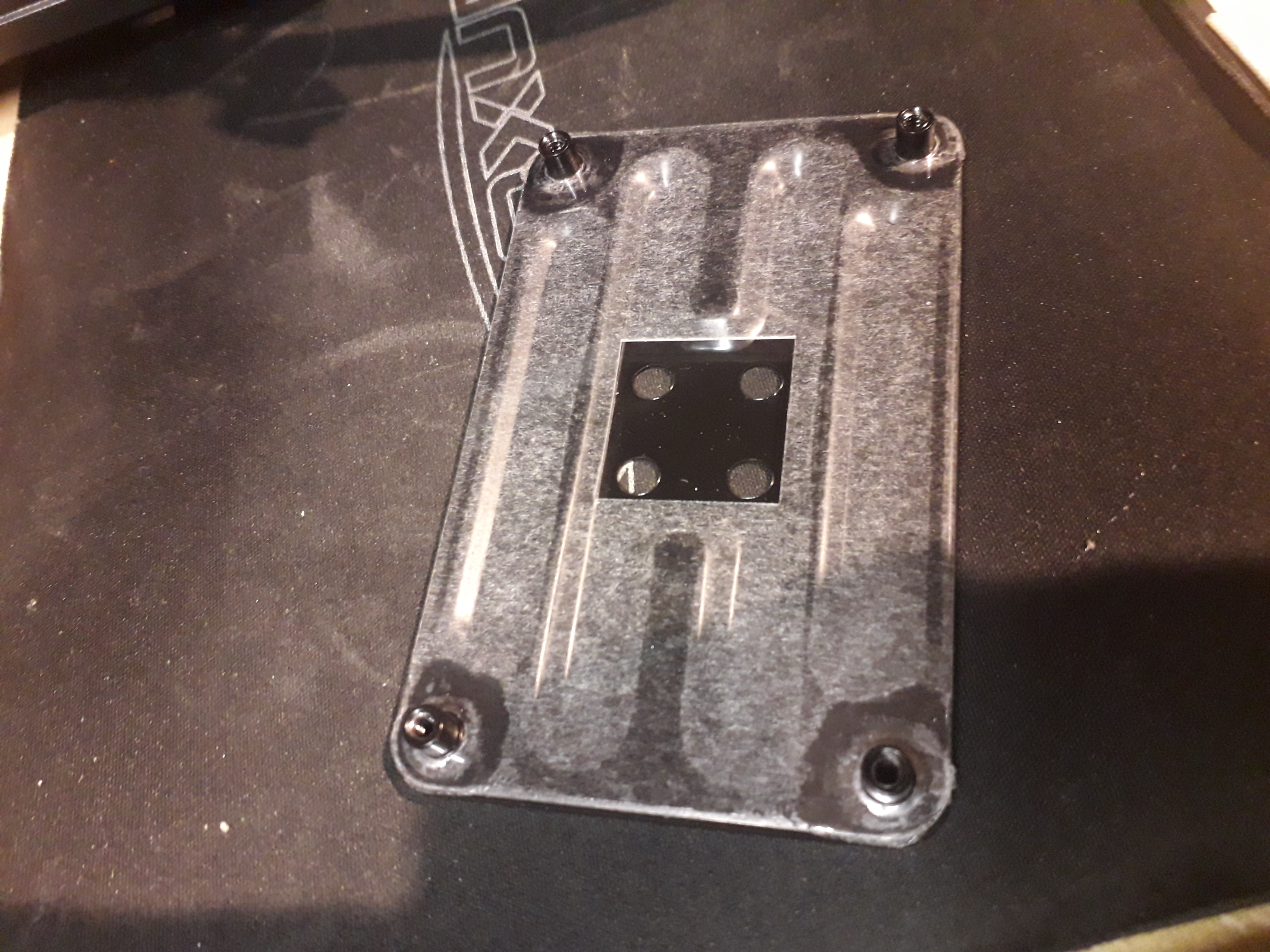

Ok ich denke mal ich habe eine grobe Ahnung worum es geht.
Der AMD Wraith Kühler wird mit Schrauben an der Standard Backplate hinter dem Mainboard verschraubt.
Wenn allerdings der Wraith Kühler abgeschraubt wird während das System, wie auf deinen Fotos zu sehen, auf der Seite liegt dann "fällt" die Backplate auch ein wenig nach unten und dann sind die Schrauben natürlich zu kurz.....
Also System entweder etwas anheben und die Backplate von hinten an das Mainboard drücken oder das System wieder aufrecht hinstellen und dann ebenfalls die Backplate von hinten am Mainboard festhalten und dann die Schrauben festziehen. Dann sind sie plötzlich wieder lang genug wie durch Magie. ;)

LEUTE ich glaube ich habes die halterung für die schrauben ist abgegangen und das hing irgendwo hienten im geheuse

:freak: Die backplate ist genau das was du suchst um deine Schrauben einen halt zu verpassen!

Da musst du etwas mehr Druck auf die Schrauben ausüben.
Die meisten Gehäuse haben hinten einen Ausschnitt.
Besorg Dir Hilfe... Jemand soll die Backplate festhalten, während Du versucht 2 Schrauben über Kreuz anzusetzen.
Ansetzen, nicht festdrehen.
Dann die anderen beiden und dann über Kreuz festdrehen.
Jo wie ich bereits im Beitrag direkt über deinem erwähnte.....
