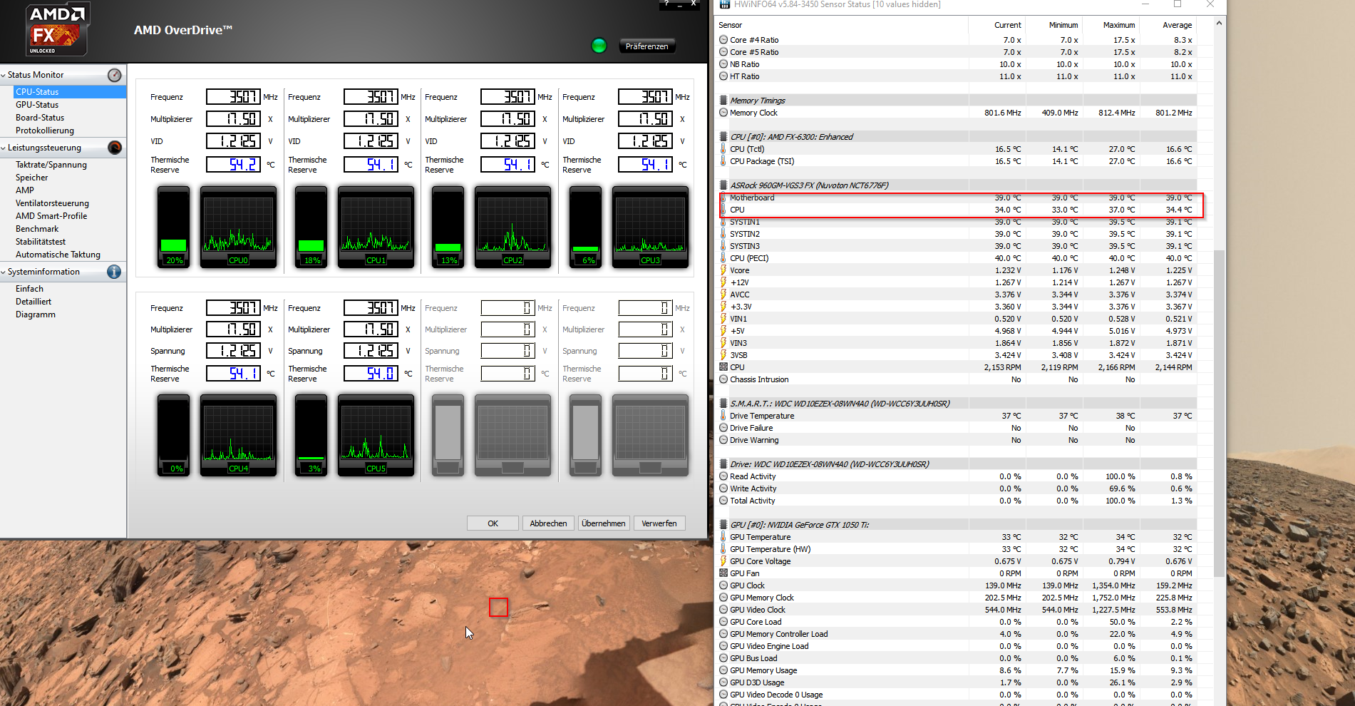

@rg88 Klar, das auslesen ist meist nur geschätzt, da gebe ich Dir recht. Aber ich spreche aus Erfahrung, wenn ein FX an die 60°C kommt fühlt er sich nicht wohl. Meiner fängt bei genau 62,8°C das throtteln an. Da ist nicht mehr viel mit thermischen Reserven. ^^
@Z3r0ut scroll mal bitte bei HWINFO etwas runter bis man da Temperaturen sieht
mfg
mfg
die temperaturen wollt ihr garnicht wissen. das einzige was ich dazu sage ist das es über 62,8 Grad liegt laut HWinfo.. aber des war auch schon die 2 jahre seitdem ich den pc habe denke ich. zumdindest ist diese gradzahl relativ normal bei meinem pc höher geht die aber auch nie

Diese Werte sind aber vom Programm und vom Mainboard abhängig und deshalb unzuverlässig. Die "thermische Reserve" dagegen ist ein echter Wert den man sehr einfach auslesen kannschiz0 schrieb:wenn ein FX an die 60°C kommt fühlt er sich nicht wohl. Meiner fängt bei genau 62,8°C das throtteln an. Da ist nicht mehr viel mit thermischen Reserven. ^^

Es geht ganz einfach darum, dass AMD selbst eine zuverlässige Angabe und ein Tool dazu anbietet. Die Temperaturmessungen kann man schlicht vergessen, weil sie unzuverlässig und nicht vergleichbar sind.
Wenn aber die thermische Reserve (die man wie gesagt mit Overdrive hervorragend anzeigen lassen kann) erreicht ist, dann drosselt die CPU. Und das ist der einzige Wert der entscheidend ist. Nicht was irgendwo als vermeintliche Temperatur herbei orakelt wird

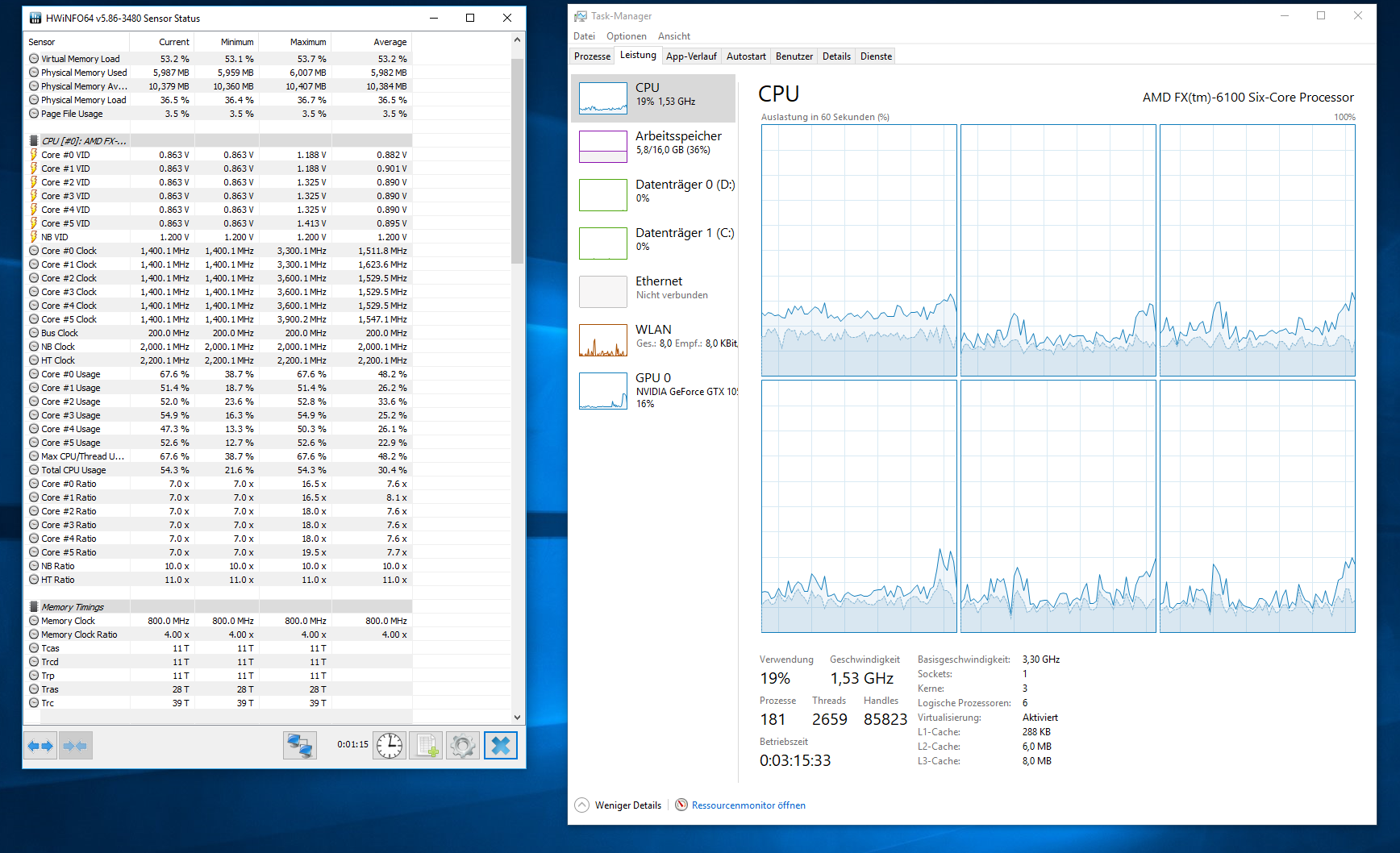

1,4 Ghz in Verbindung mit einer Fx Bulldozer CPU & Ultra Billig Board mit billigster SpaWa Ausstattung... Da muss man nicht viel Raten
Das Board lief ständig am Limit wodurch die billigen Bauteile noch schneller altern als ohnehin schon, das Board wird zu 90% der Fehler sein, alles andere würde mich unter diesen Umständen überraschen.

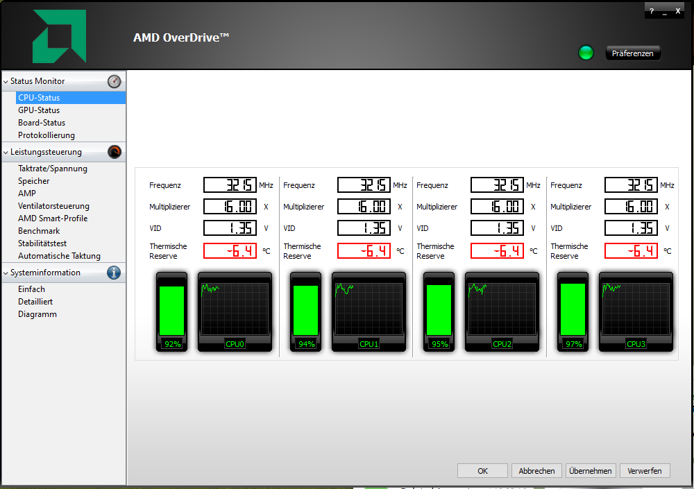

@rg88 Ok, verstehe, ich kann das ja mal testen. Allerdings konnte ich mich auf die Temps von HWINFO immer verlassen, was das throtteln angeht. Und von daher :
müßte mein FX ja ne max Temp von 88°C erreichen können? Kann ja aber eigentlich nicht sein, weil er vorher "schlafen" geht.
Edit: Ich gehe von den 70°C aus welche AMD angibt. Bei momentanen 20°C Raumtemp, sollten auch die 37°C (HWINFO) im idle passen.

Die thermische Reserve kannst du leider so nicht einfach mit der anderen Temperatur zusammenzählen. Sonst wärs ja allgemein kein Problem die korrekte Temperatur zu erfassen
Schaus dir einfach mal an, wenn du die Kiste belastest. Du wirst keine Probleme haben, solange die aktuell blauen Zahlen nicht in rot umschlagen

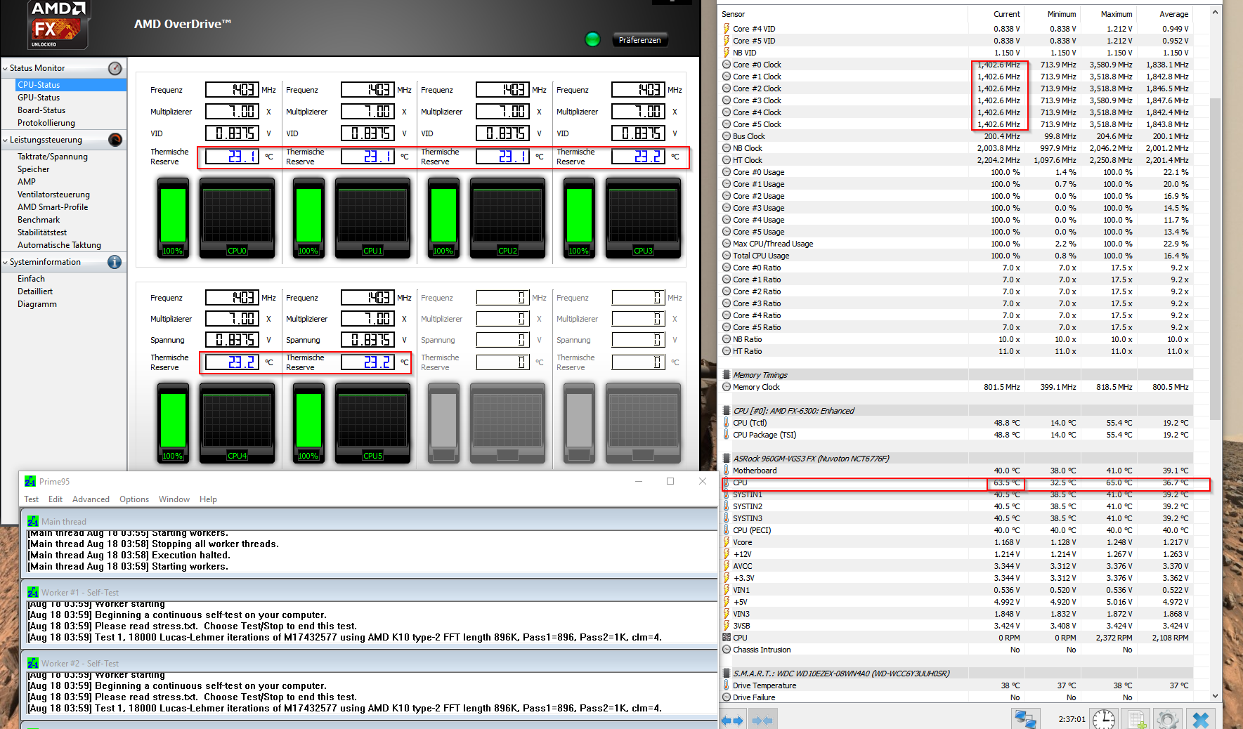

@rg88 auch wenn das jetzt hier offtopic ist und dem TE nicht hilft. habe gerade mal n prime angeworfen.
Hier nochmal n Prime-Test. Ich konnte jetzt die fixen 62,8°C nicht so schnell screenen^^ Aber man sollte sehen das mein FX throttelt. So wie es AMD bei diesen Temperaturen in den Specs stehen hat. Wenn da jetzt wie bei Overdrive noch 23°C thermische Reserve sind, verstehe ich nicht so ganz, warum er schon runtertakten sollte.
Ich weiß die Temperaturen kann man nicht vergleichen oder zusammen rechnen oder sonst was. Aber warum verhält sich dann meine CPU so wie sie soll ( meiner Meinung nach )? Irgendwie kommt mir Overdrive "komisch" rüber.
Aber Ok, das Thema ist vom Tisch.

@TE
Elektronik altert mit der Zeit.
Nur weil es zwei Jahre einwandfrei funktioniert hat, heisst ja nicht, dass der Zustand der Kondensatoren gleich geblieben ist.
Motherboards ohne Kühlkörper auf den Spawas sind nur für Office-PCs bei Einsatz eines boxed-Kühlers oder zugekauften Top-Blow-Kühlers zu gebrauchen.
Starte HWMonitor und danach mach mit Prime95 einen Stresstest.
Taktet die CPU auf 1,4GHz , sind die Spannungswandler überlastet.
Abhilfe kann das deaktivieren des Turbos im BIOS, einstellen der CPU-Spannung auf 1,3V oder Einbau eines Top-Blow-Kühlers bringen.
Am besten alles drei zusammen.
Man kann auch einen Lüfter im Gehäuse so fixieren, dass dieser direkt auf die Spannungswandler bläst.
Das haben einige hier im Forum erfolgreich umgesetzt.
