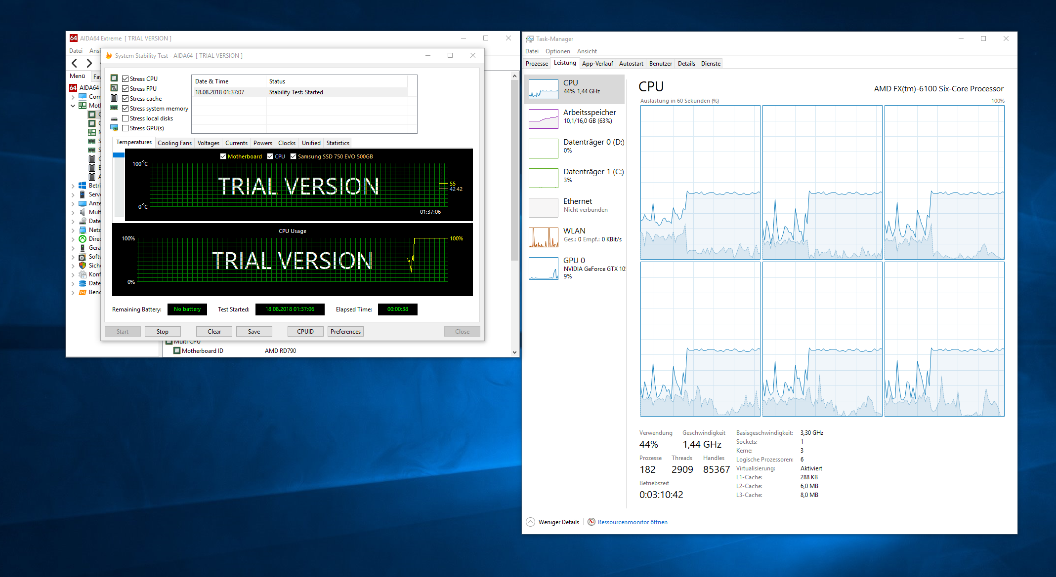

AidaStresstest + Taskmanager ich hoffe das ist so richtig
Nein, das ist wieder der gleiche Nonsense. Der Taskmanager ist nicht zuverlässig, deshalb sollte man sich darauf nicht verlassen. Aber das wurde jetzt schon einige Mal erwähnt. Er KANN richtig liegen, er kann aber auch Mist ausgeben.
Die fetsgetakerten 1,4GHz würden aber wieder für Spannungswandler sprechen.... Aber ich wiederhole mich. Es muss wohl sehr schwer sein, einfach die Wand abzunehmen und nen Venti davor zustellen. Einfacher ist es, wenn man das noch zig Mal im Forum durchkaut...
