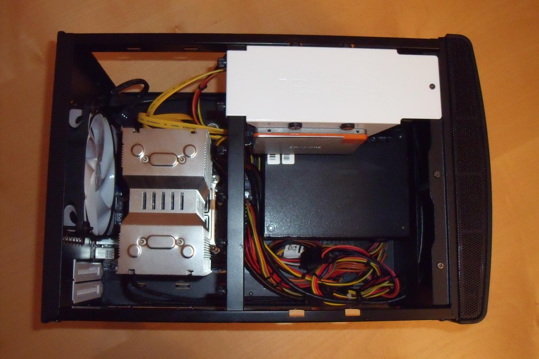

ich suche einen guten, leisen CPU Kühler der auf AMD FM2+ 90° drehbar ist.
Das ganze soll in das Node 304 mit dem ASRock FM2A88X-ITX+ passen. Dort ist der Sockel gedreht.
Hab aktuell einen Thermalright HR-02 Macho hier vor mir liegen, der würde perfekt passen wenn TR eine längere Befestigungsplatte mitliefern würde. Leider nicht drehbar auf AMD Sockel. Toll :(
Der Kühler muss nicht zwingen einen Lüfter dabei haben, wird eh knapp mit den HDD SATA Stromkabel die recht ausladend sind. Der Macho ist halt nach hinten versetzt, dadurch lässt er viel Platz nach vorne aber genug Kühlfläche.
AiO WaKü kommt eigentlich nicht in Frage. Ist zu teuer und für den Preis zu laut. Auserdem brauchen die Schläche auf dem engen Raum zu viel Platz, diese gehen über das Board hinaus und dafür ist kein Platz.
Bin ratlos aktuell. Man bekommt keine Infos irgendwie ob die Kühler bei AMD drehbar sind....
Hier mal ein Beispiel mit einem Mainboard das kein gedrehten Sockel hat:
Es werden ALLE Slots mit HDDs belegt, d.h. der Kühler sollte so weit wie möglich richtung Gehäuseende gehen und nicht über den Sockel hinaus Richtung HDD's

Also ausgehend vom Bild in Post 1: soll der Luftstrom jetzt horizontal oder vertikal verlaufen? Oder wäre ein flacherer Topblower (wie z.B. der Scythe Shuriken) auch eine Option für dich?
Das sieht alles 'ein wenig' eng aus...

Bei deinem Mainboard sind die Nasen aber rechts und links und nicht oben und unten. Das bedeutet, dass der Raijintek bei dir von rechts nach links pusten würde. Es würde so aussehen wie auf deinem Bild und so möchtest du es doch auch noch nicht?
Topblow wäre meine letzte Hoffnung, ich hätte aber gerne einen Luftstrom von vorne nach hinten durch.
