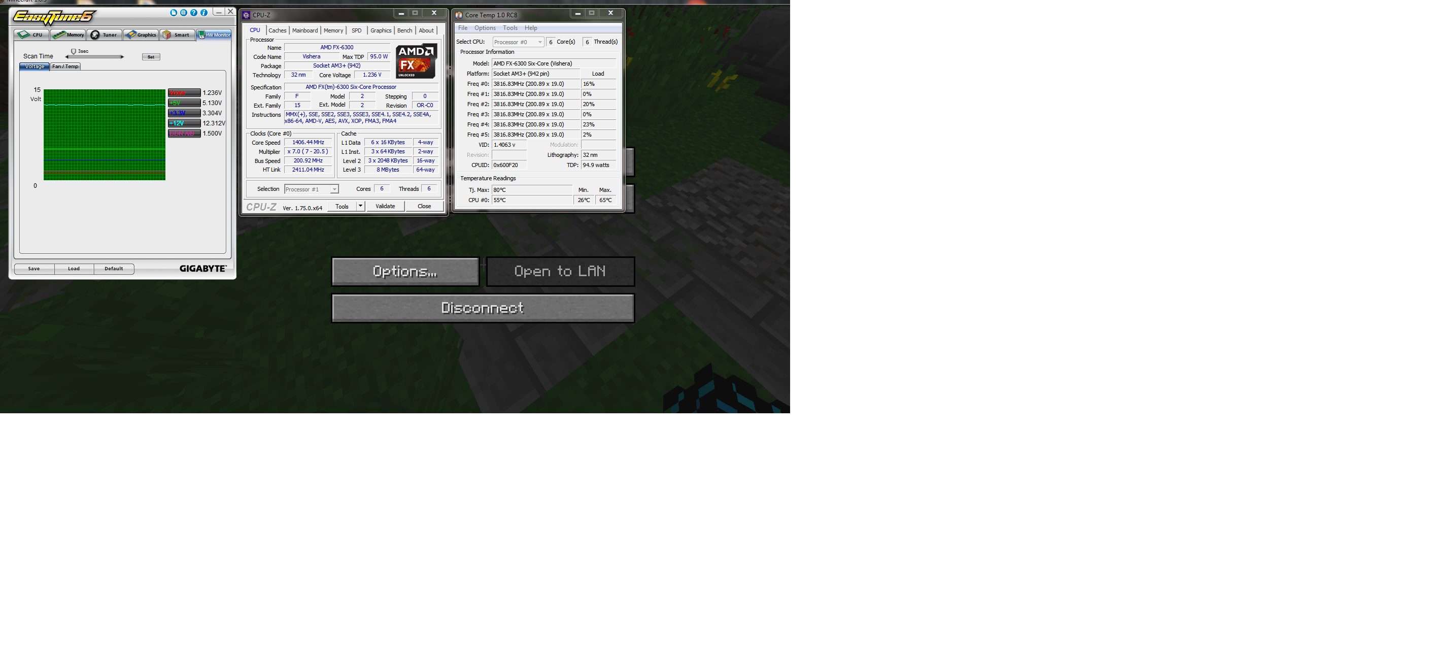

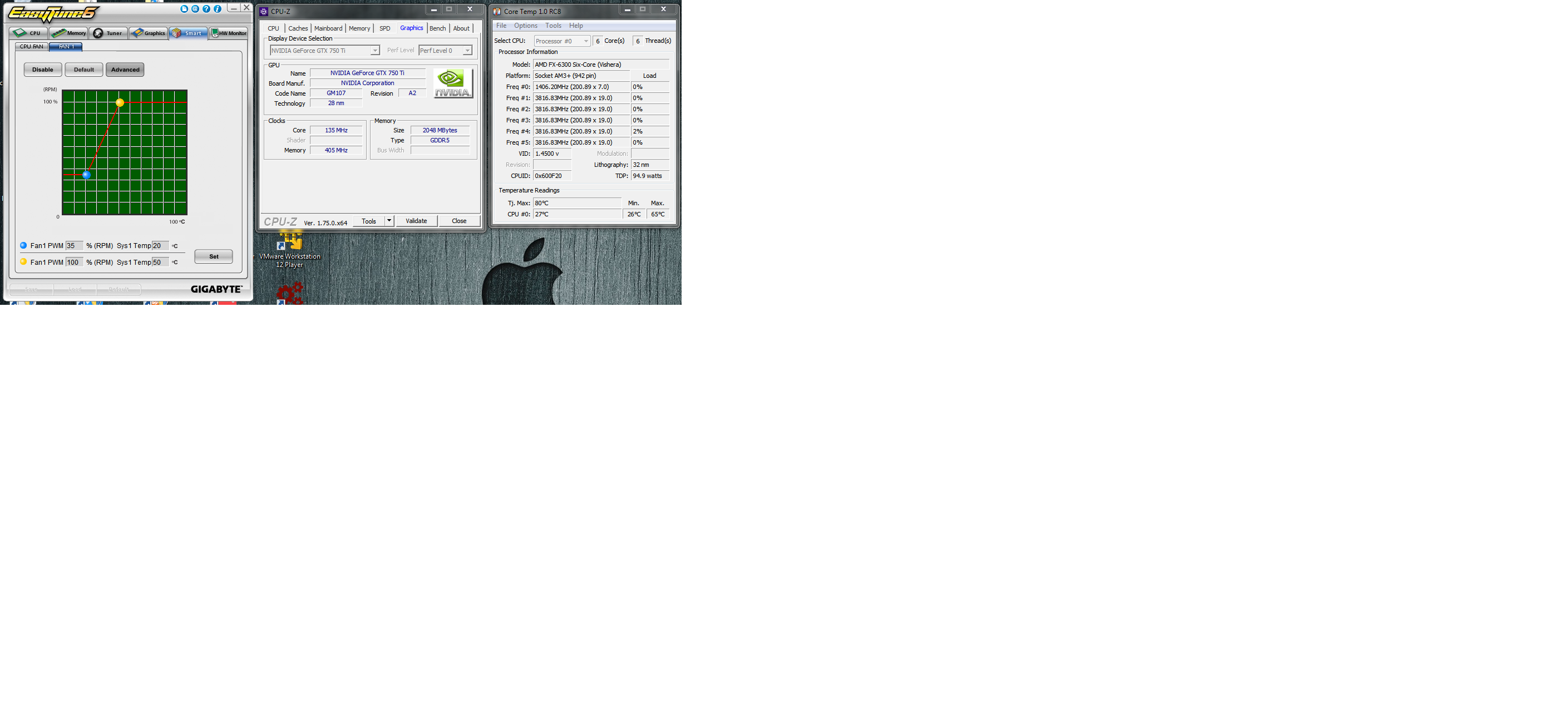

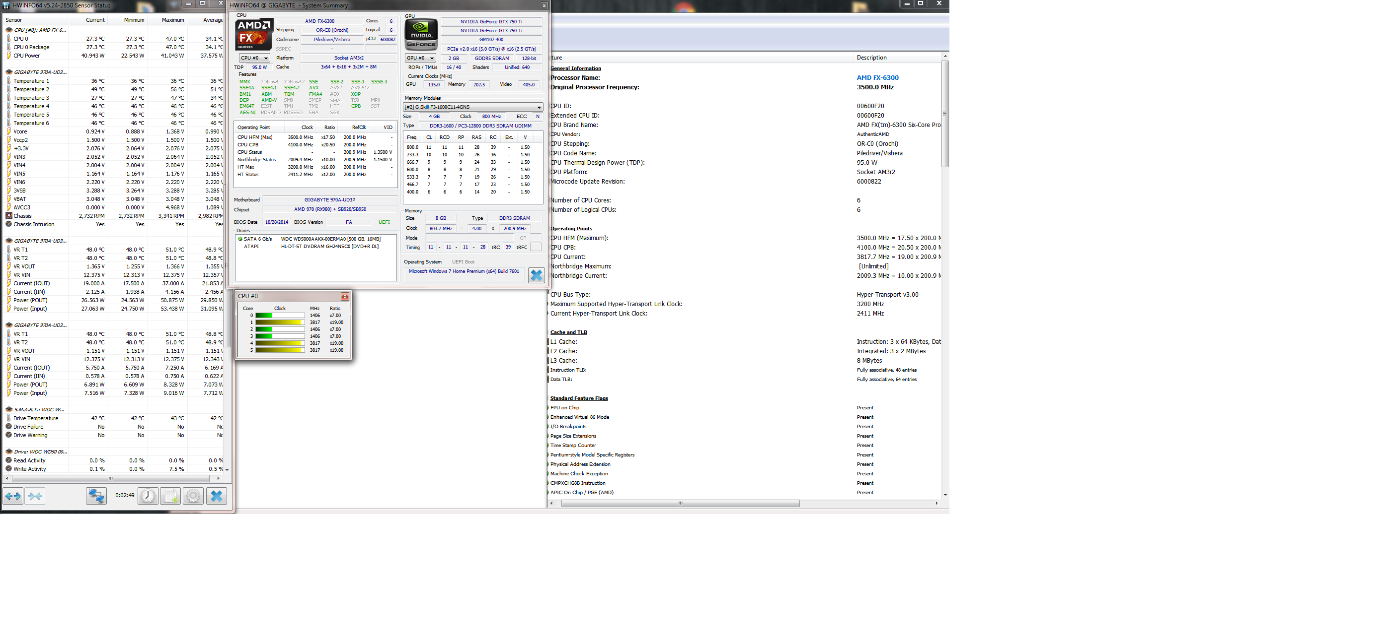

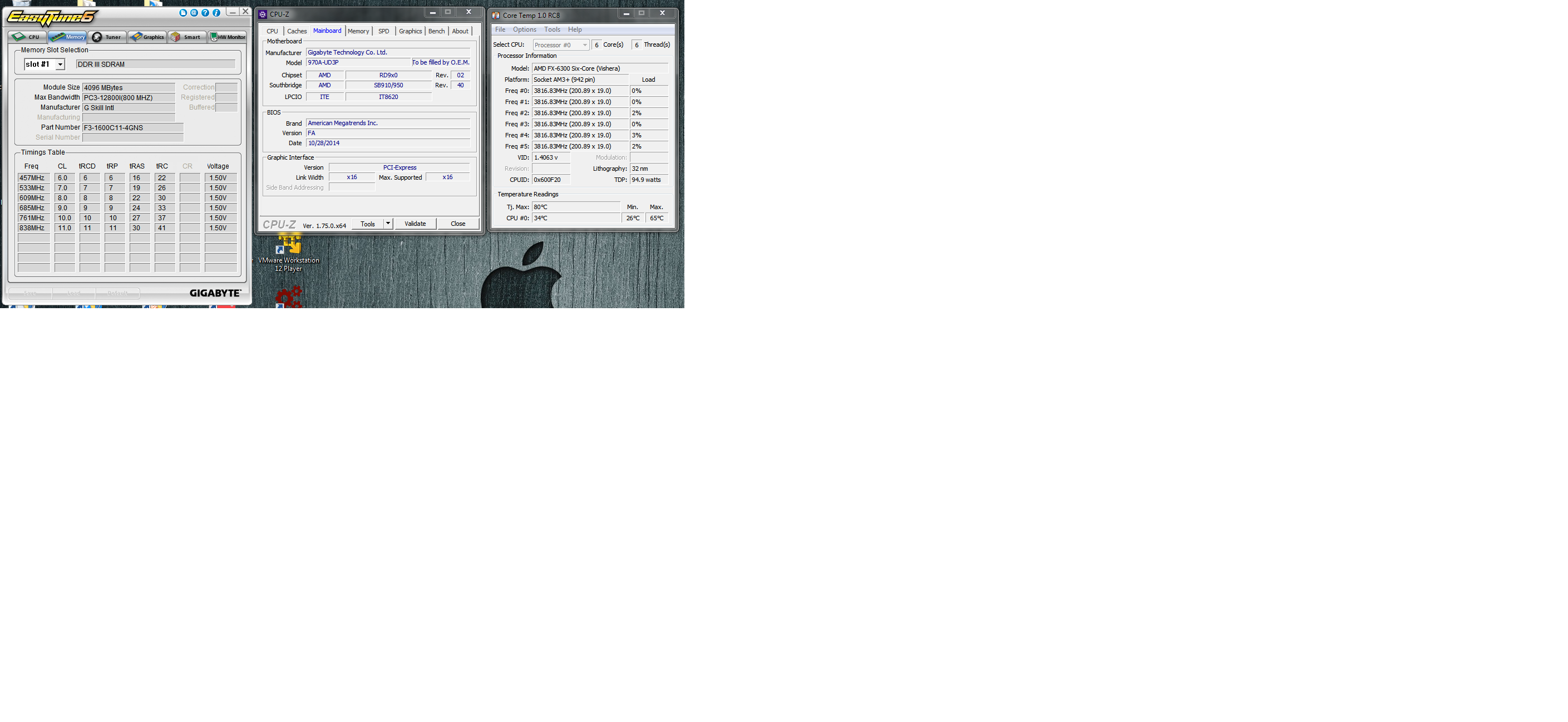

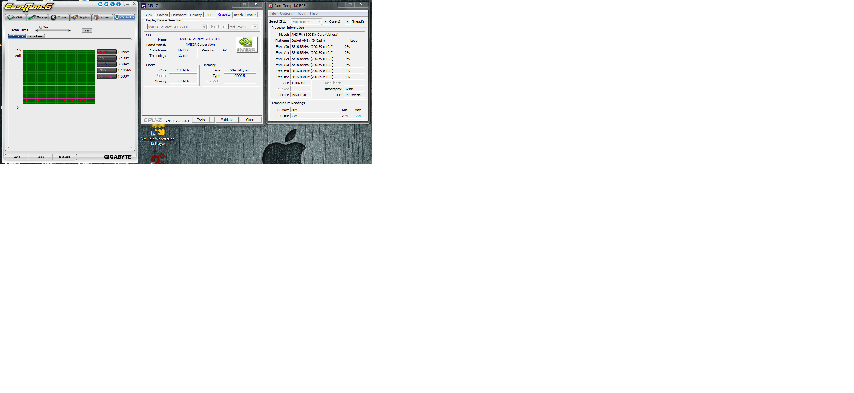

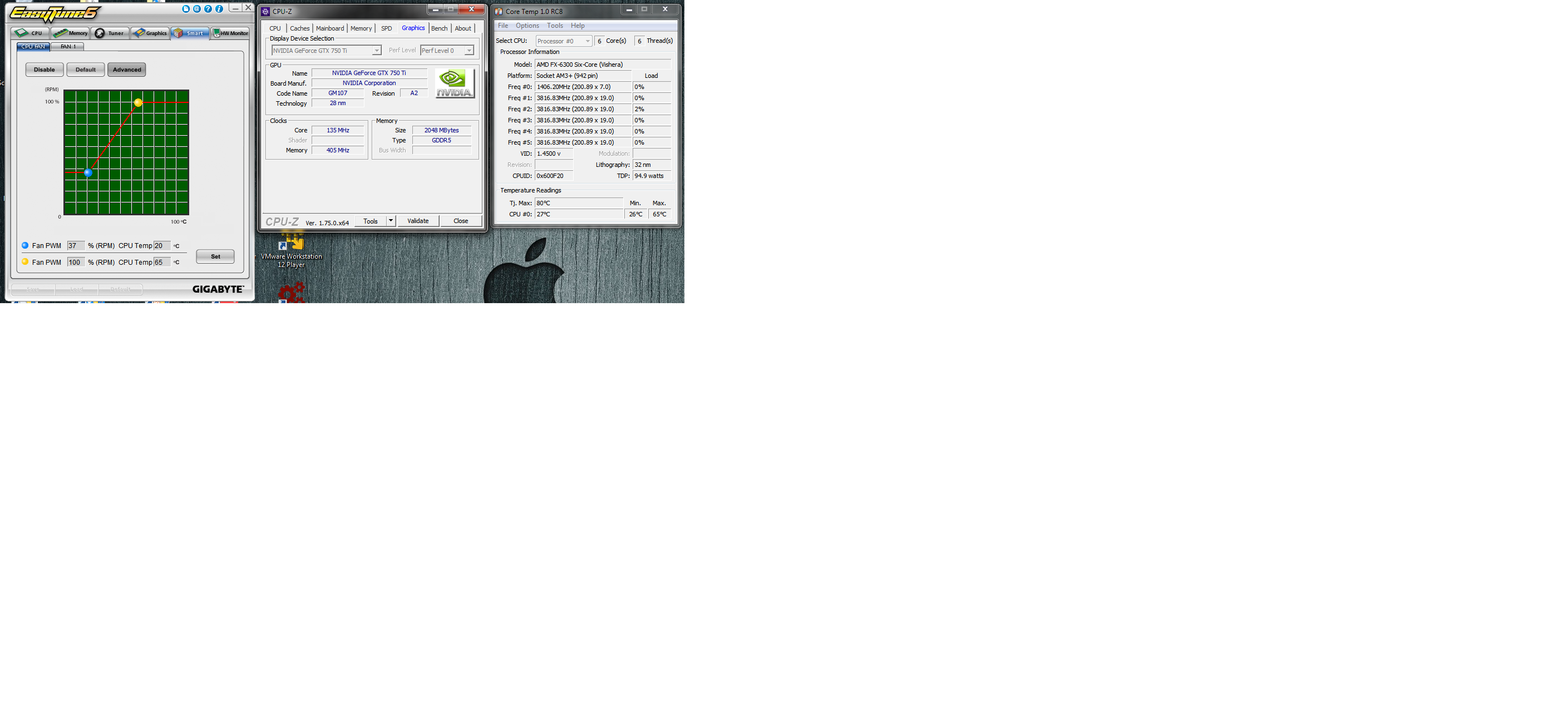

ich habe schon seit langem festgestellt, dass mein Rechner zu laut ist aber nach dem ich mehrere Programme benutze um die Temperatur des CPU Kühlers zu messen, habe ich langsam die Befürchtung dass die CPU bald schwarz sieht. :(
Ich begreife nicht wieso die Temperaturen so hoch sind und habe mehrere Programme am laufen die alles analysieren.
-ET6 (systemeingebaut)
-CoreTemp (heruntergeladen)
-CPU-Z (heruntergeladen)

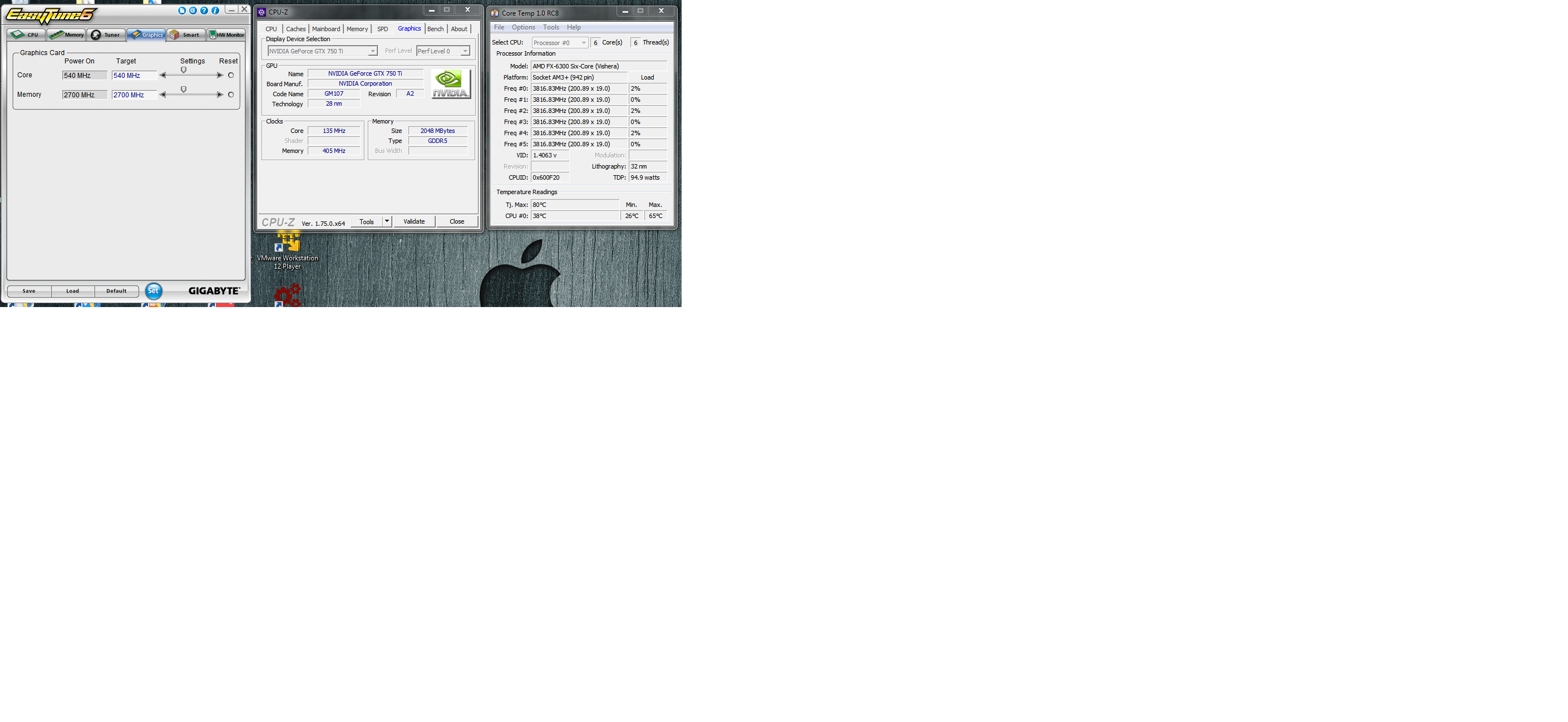

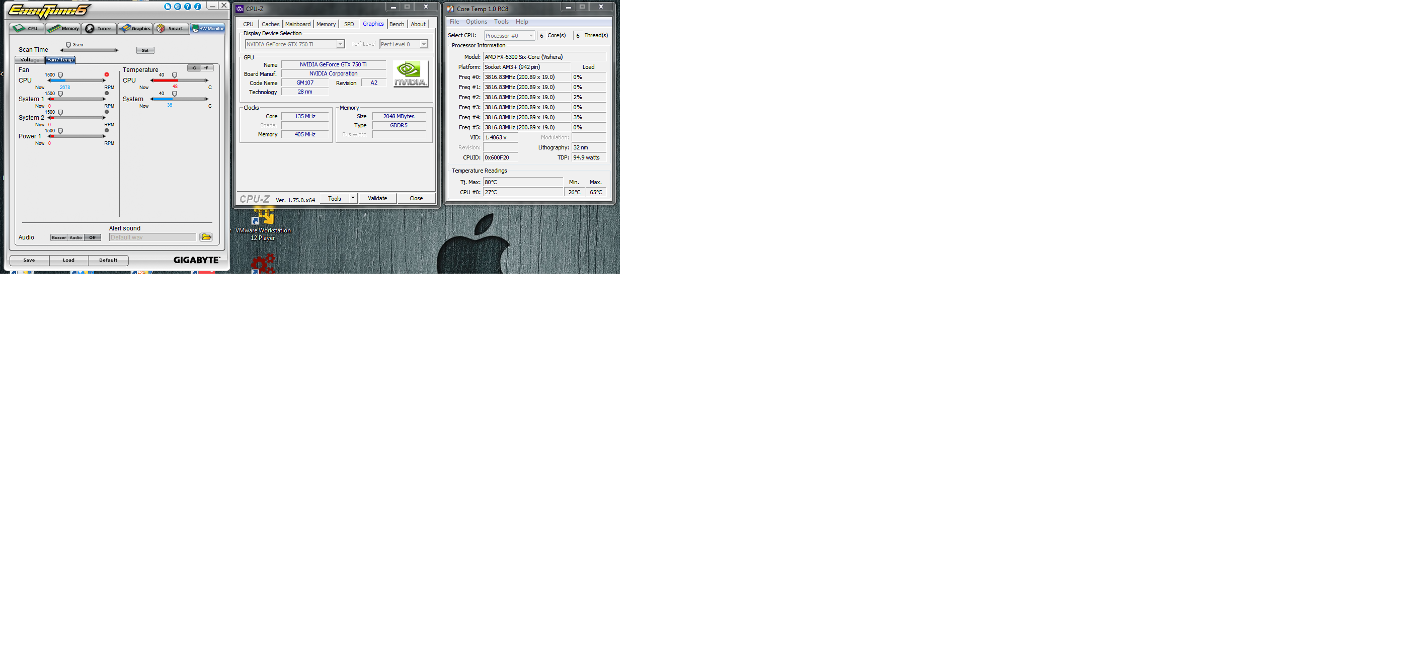

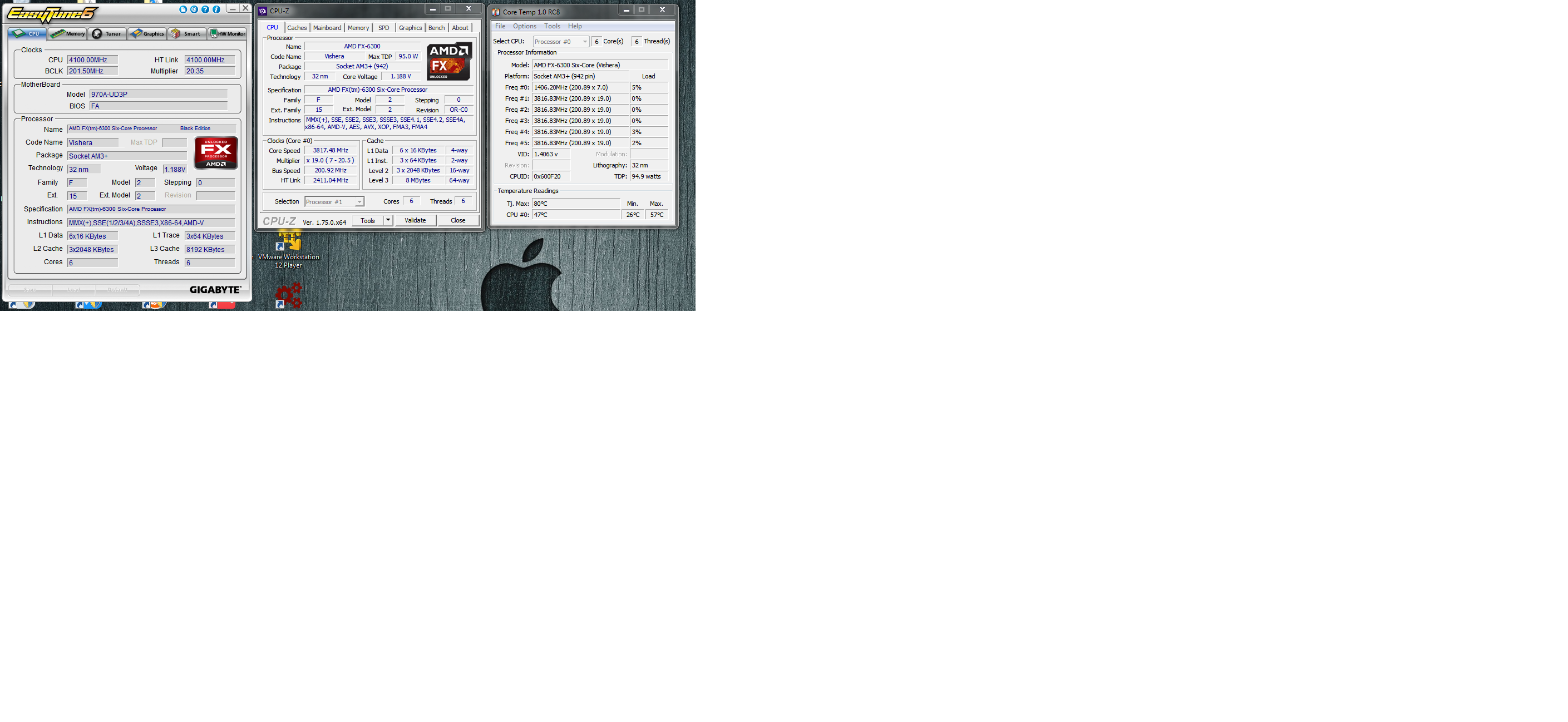

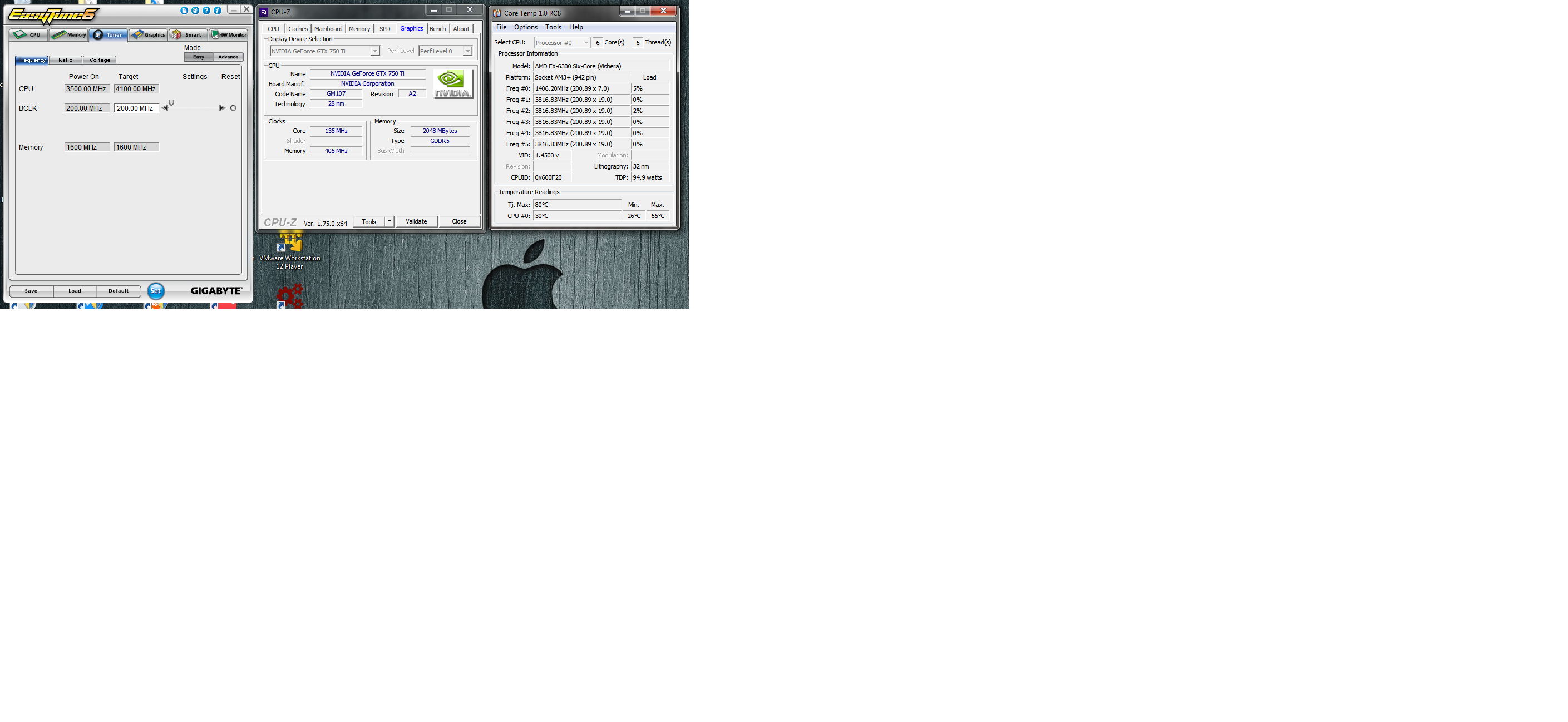

Bevor ich die Bilder anhänge - hier sind die Komponenten meines Rechners :
CPU: AMD FX 6300
Grafikkarte: NVIDIA GTX 750ti oc (factory overclocked)
RAM: 2x G.SKILL 4 GB (Dual Channel)
Mainbord: GIGABYTE 970A-UD3P
...sonstige Informationen sind auf den Bildern auch zu sehen ;).
Ich kenne mich nicht mit Overclocking oder Undervolting ... aus, somit nichts umgestellt ...vermute ich zumindest.
Bilder :
(Ich habe Testweise ein simples 3D namens Minecraft gestartet und die Werte zu testen und siehe da...)

ich sehe da als maximal angegebene temperatur 65°C, die wird aber in keiner der momentaufnahmen erreicht. die ausgelesenen temperaturen sind gerade bei AMD auch so ne sache.
throttlet irgendwas oder wie kommst du auf "zu hohe" temps?
welcher kühler ist überhaupt verbaut?
übrigens: die temperatur des kühlers kannst du mit keinem dieser programme auslesen;)

Mit HWInfo kannst du nahezu alles auslesen, das zeigt auch Thermal Throttling an.
Wie Deathangel schon schrieb, das errechnen der Temperaturen ist gerade bei AMD (und dort vor allem bei der FX Serie) ziemlich unpräzise, daher ist Thermal Throttling besser als Indikator geeignet, um zu hohe Temperaturen auszuschließen, das greift nämlich nur, wenn die CPU aus Selbstschutz vor Überhitzung den Takt herabsetzt.
Hier sind die Informationen in HWinfo
Jetzt trübt ja nichts, aber in Programmen und Spielen wie : Unreal-Engine 4, Dying Light, Photoshop CS6 und so weiter... liegen die Temeraturen nach wenigen Sekunden über 64°C
Lad dir AMD Overdrive runter, dann siehst wieviel Grad noch nach oben hin Luft sind (thermische Reserve). Sehe hier kein Temp-Problem bisher.
Eine Temperaturangabe als absoluten Wert in °C ist gelinde gesagt egal. Zumal die Temperaturwerte die die diversen Tools auch i.d.R. nicht korrekt sind.
Dass die Temperaturen der AMD CPUs seit der Phenom II Generation bis hin zur aktuellen Generation nicht wirklich korrekt ausgelesen/ angezeigt/ hochgerechnet werden, sollte mittlerweile allgemein bekannt sein.
Falls nicht, siehe z.B. http://ht4u.net/reviews/2011/amd_bulldozer_fx_prozessoren/index22.php ca. mittig der Seite.
Solange die CPU nicht das throtteln anfängt oder gar in die Notabschaltung geht, ist die ausgelesene/ angezeigte/ 'hochgerechnete' Temperatur völlig egal. Warum? Weil keines der Tools kann die Temperaturen "richtig" messen, weil sie eine Temperatur für TJMAX annehmen, die für alle Prozessoren eines Typs gleich sind, obwohl dieser Wert für jeden Prozessor individuell bestimmt wird.
Und praktisch alle Tools - egal ob nun AIDA64, HWiNFO, Hwmonitor, SpeedFan, etc. pp. - versuchen die Temperatur der CPU aus irgendwelchen Werten mehr oder minder genau auszurechnen und dann anzuzeigen, was ihnen auch mehr oder minder gut gelingt. Grund s.o..
An und für sich kann und sollte man diese 'hochgerechneten', angezeigten Werte voll und ganz ignorieren. Warum? Solange die CPU nicht das throtteln anfängt oder gar in die Notabschaltung geht, sind die Temperaturen auch in Ordnung. Sollte die CPU throtteln und/ oder in die Notabschaltung gehen dann ist sowieso Handlungsbedarf gegeben.

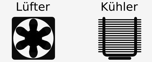

einen CPU-Lüfter für 22Euro? Ist der mit Blattgold verziert? :D Oder verwechselst du Kühler und Lüfter
Mal ein Bild um dir den Unterschied von Kühler und Lüfter zu verdeutlichen.
