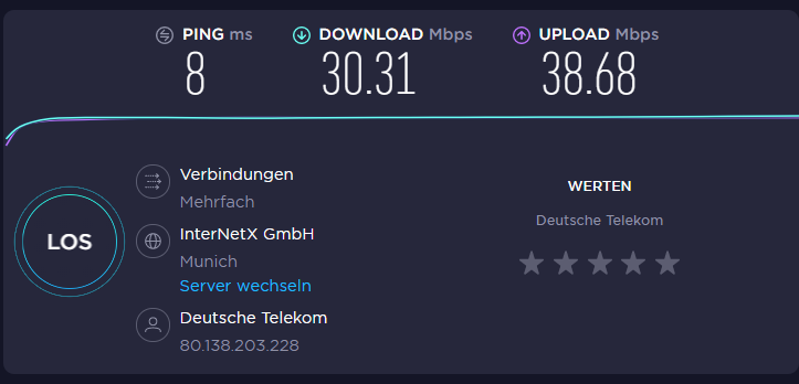

  • Internet: Ping 8ms, Download ~35MB/s, Upload~39,8MB/s

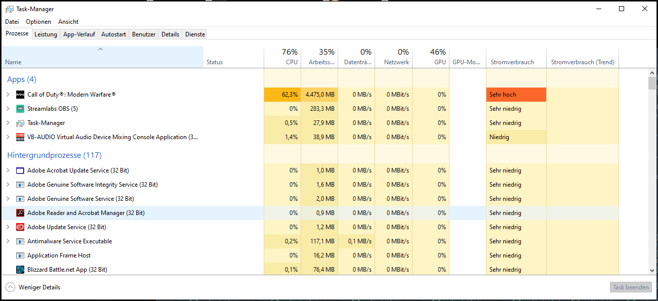

Wenn ich Call of Duty Modern Warfare spiele und gleichzeitig einen Livestream starte, läuft auf meinem PC alles flüssig wie gewohnt, auf maximalen Grafiksettings konstant auf ca. 100 FPS.
Im Livestream fällt mir jedoch auf, dass das Bild nicht flüssig läuft (sieht aus als hätte man 20 FPS oder so).
Beim Betrachten des Task Managers ist mir aufgefallen, dass bei maximalen Grafiksettings und Livestream die CPU Auslastung bei 80+% liegt.
Wenn ich die Ingame Qualität auf "Bambus" runterstell, läuft auch im Livestream alles flüssig.

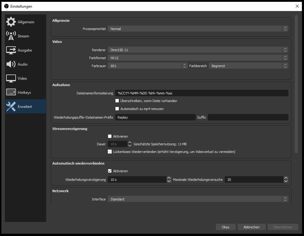

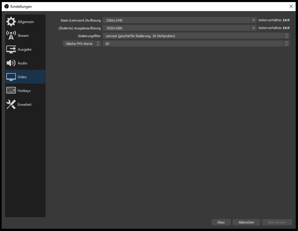

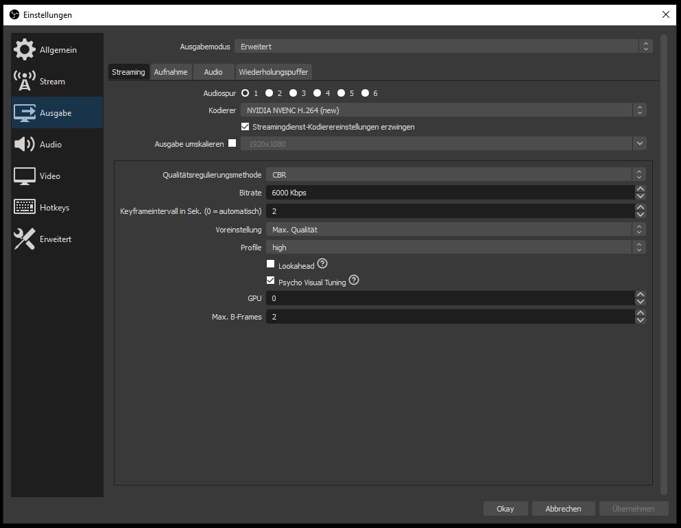

New NVENC!

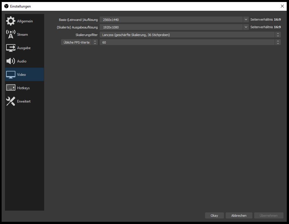

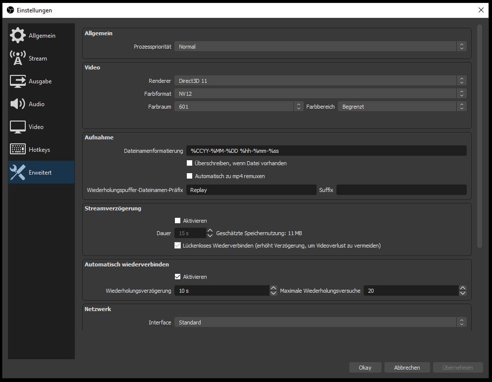

Anbei auch nochmal meine OBS Settings für New NVENC!
Mit dieses Settings komme ich in jedem Spiel super klar.
Bei schnellen Spielen würde ich empfehlen die Auflösung auf 1600x900 zu reduzieren.
Bei 1920x1080 pixelt das Bild zu doll auf...liegt an fehlender Bandbreite.

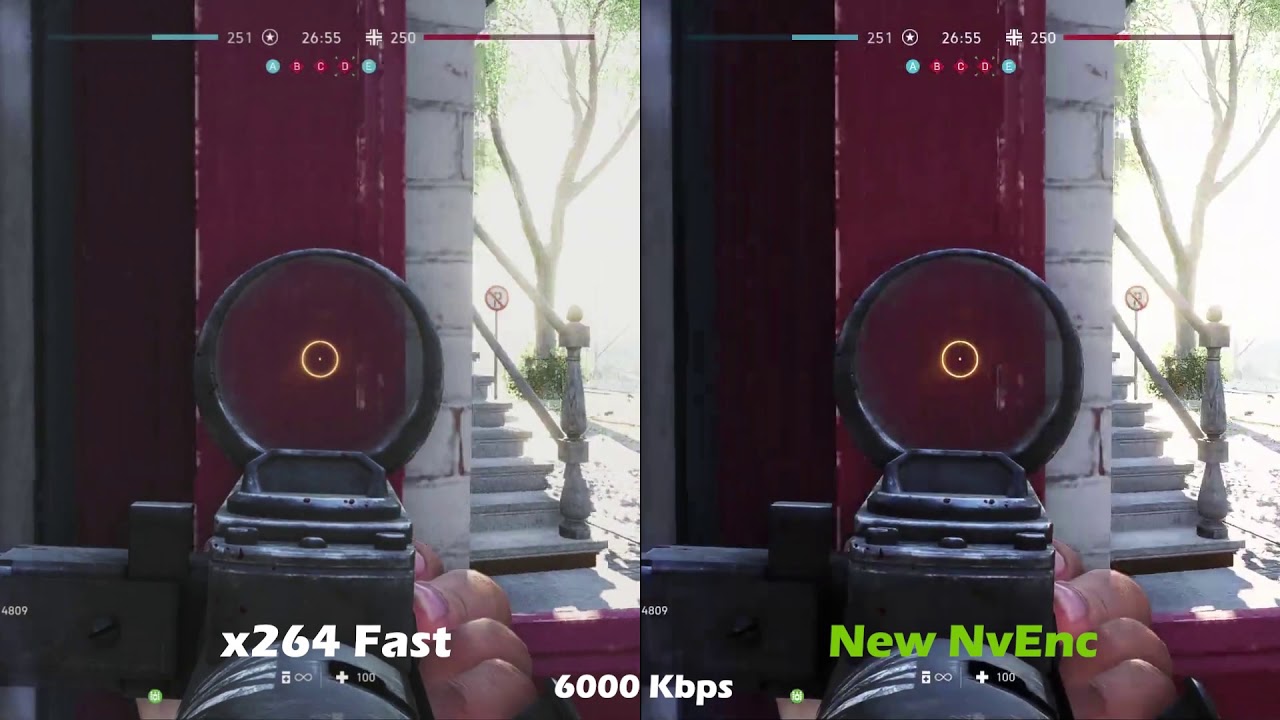

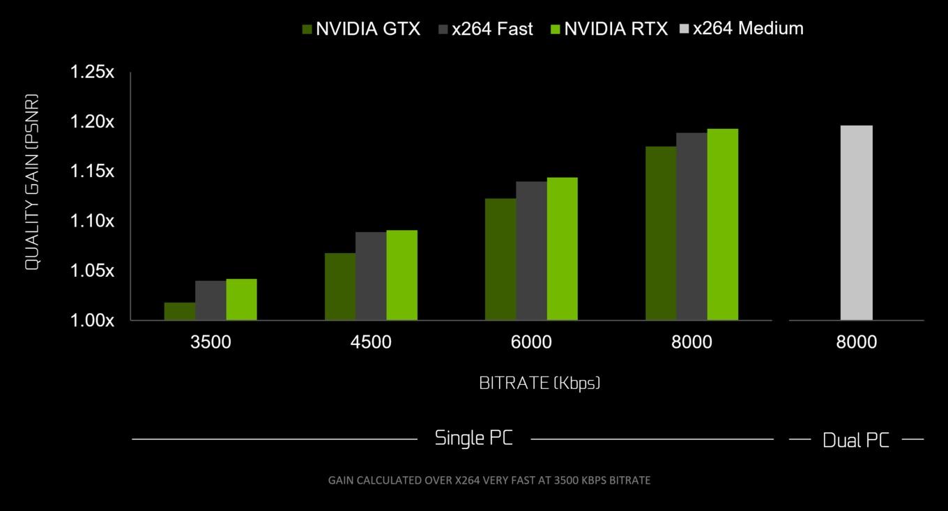

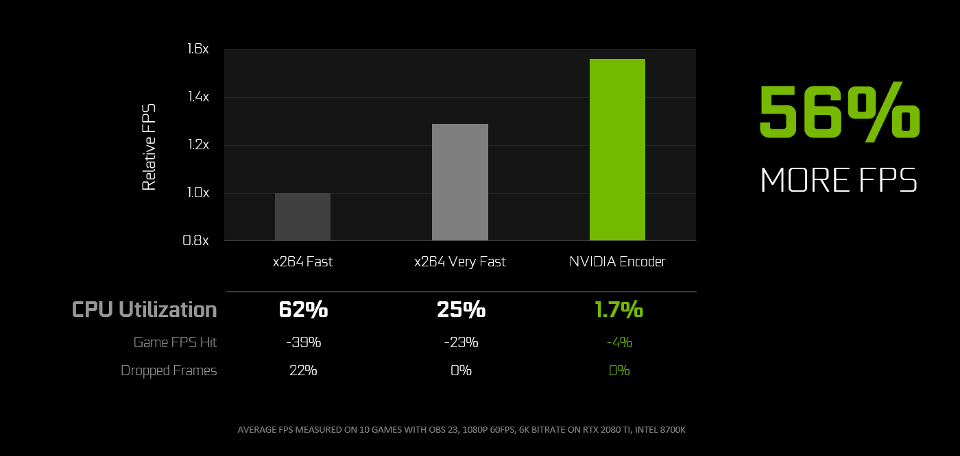

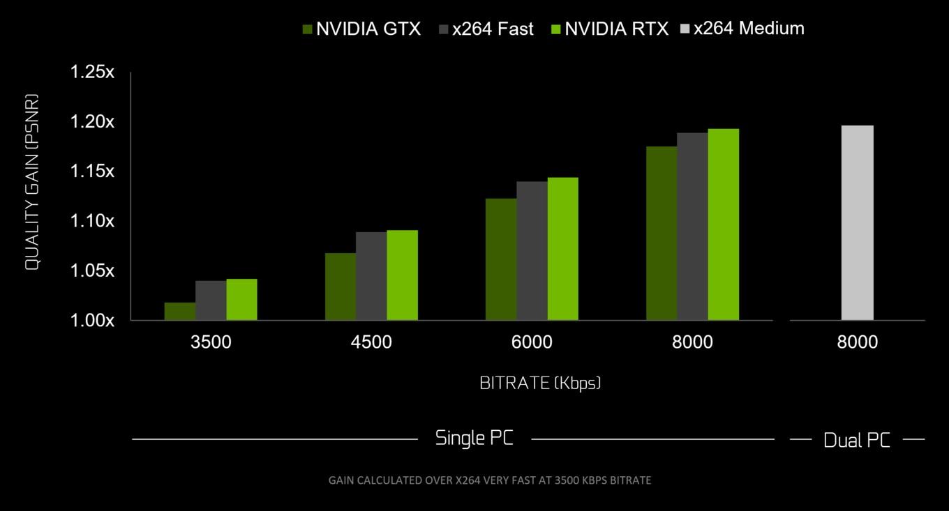

QwayZee schrieb:
Womit wird überhaupt gestreamt?
Ich habe jetzt einfach mal auf OBS/OBS Studio spekuliert :D

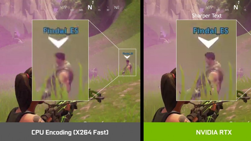

Auch ist interessant, wie Nvidia sich selber mir ihren RTX Karten einschätzt.
Deine RTX ist laut Nvidia ein echtes Goldstück fürs Streaming über New NVENC.

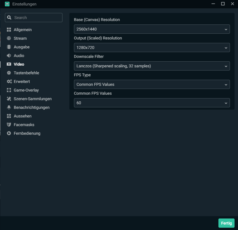

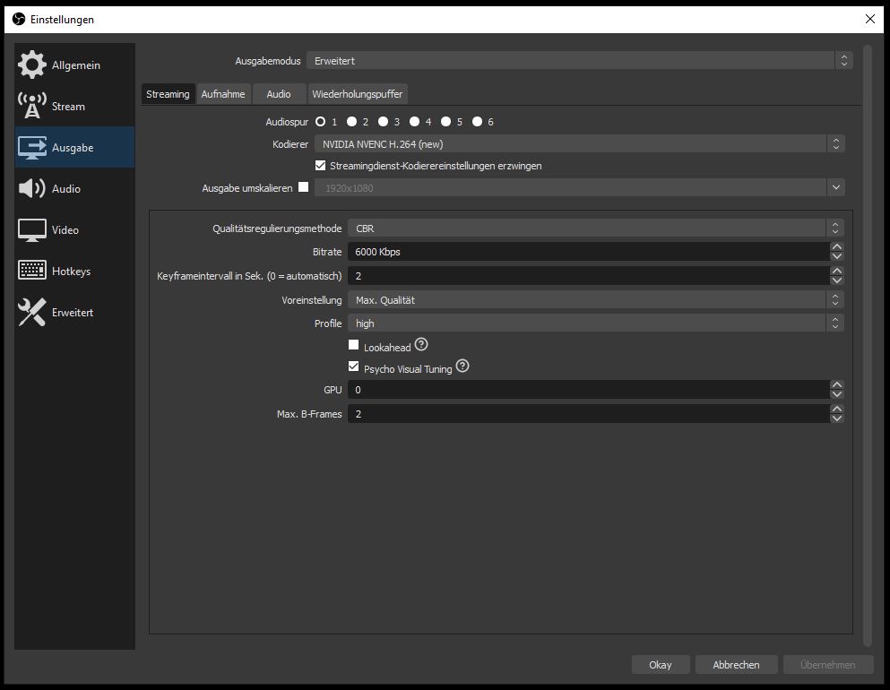

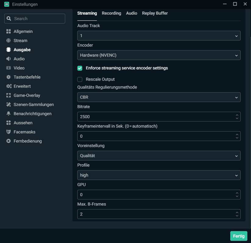

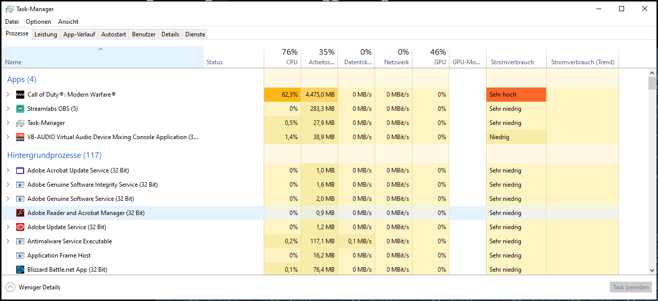

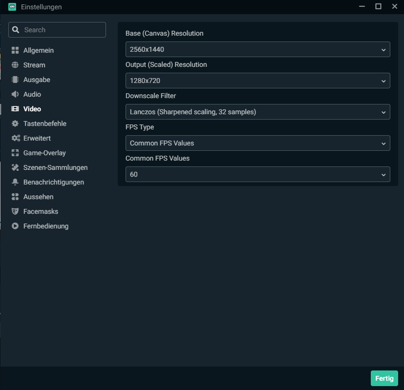

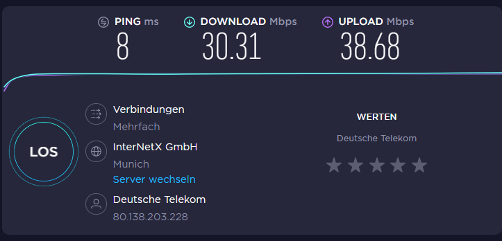

Vielen dank für eure ganzen Antworten!!

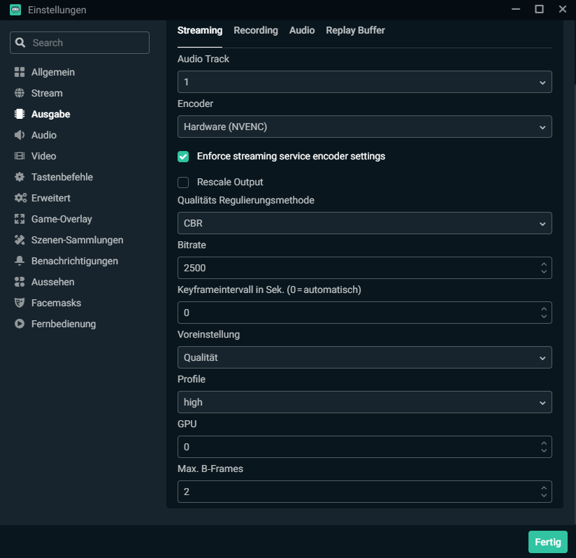

Leider war bis jetzt noch keine Lösung dabei... ich hab jetzt mal im Anhang meine Streamingsettings, die sind jedoch nahezu identisch mit euren (ich hab vorhin jedoch auf 720p runtergestellt)
-> zuvor war es so wie bei dir waschbärchen
mir ist jetzt folgendes aufgefallen:
wenn ich meine ingame Bildschirmauflösung von 2560 x 1440 auf 1920 x 1080 umstellen, macht es den Eindruck, als würde es DEUTLICH flüssiger laufen ...
ich hab einen kurzen Clip für euch auf Twitch: https://www.twitch.tv/videos/575816561
alle anderen einstellungen von stream-übertragungsqualität, bis hin zu anderen ingame Grafikeinstellungen hatte keinerlei sichtbare Auswirkungen....
hat jmd von euch eine idee an was das liegen könnte?

Keyframe muss auf 2 wenn du zu Twitch streamen willst. Denn 0 wäre Youtube Gaming und 1 für Mixer
den haken unter nvenc würde ich rausmachen. Zum anderen würde ich dir raten zu OBS Studio zu wechseln, sofern Streamlabs OBS nicht über nvenc (new) verfügt.

Du bist gerade dabei mein Brain maximal zu f****** :D
  • Ich hab jetzt nvenc (new) eingestellt (hatte ich zuvor auch, habs zwischendurch testweise nur mal rausgetan).
  • Ich hab Ingame wieder 1440p gestellt und alles auf 60 FPS begrenzt
-> alles läuft extrem flüssig?!
Was hat denn die FPS Begrenzung mit der Streamgeschwindigkeit zu tun .,....
Gibt es einen Möglichkeit mit mehr FPS zu spielen ?? die Lösung kann doch nicht sein die FPS zu begrenzen
Würde mich interessieren warum ?
Hier das Ergebnis in Bildform: https://www.twitch.tv/videos/575843894
TROTZDEM SCHONMAL VIELEN DANK!!
