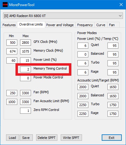

3252 schrieb:
Was Igor empfiehlt, ist das setzen des Memory Timing Controls auf 2.
Das solle eine Verbesserung in Games bringen. Die Einstellung 1 wäre fürs Mining.
Kann dazu jemand was sagen?
Das mit den Timings ist eine komplizierte Sache....
Du hast Timinglevel und wenn du die Taktbasis auf dem P-State im MPT niedriger setzt, setzt er sein Timinglevel auch niedriger = schärfere Timings.
Da gibt es auch den großen Big Navi UV-Guide in IgorsLab, da wird es bestmöglich erklärt. Du schaltest mit Memory Timing Controls auf 2 erst einmal nur das Fast Timing Level 2 frei. Dieses setzt das Timing Level statt eine Stufe(normales Fast Timing) eben zwei Stufen zurück.
Kurzum für deine RX 6800XT: Lieber die Taktbasis im MPT niedriger setzen, die 2150 Mhz im AMD Treiber einstellen und Fast Timing einstellen und schauen ob das stabil läuft, bzw. die Fehlerkorrektur nicht dazwischengrätscht.
