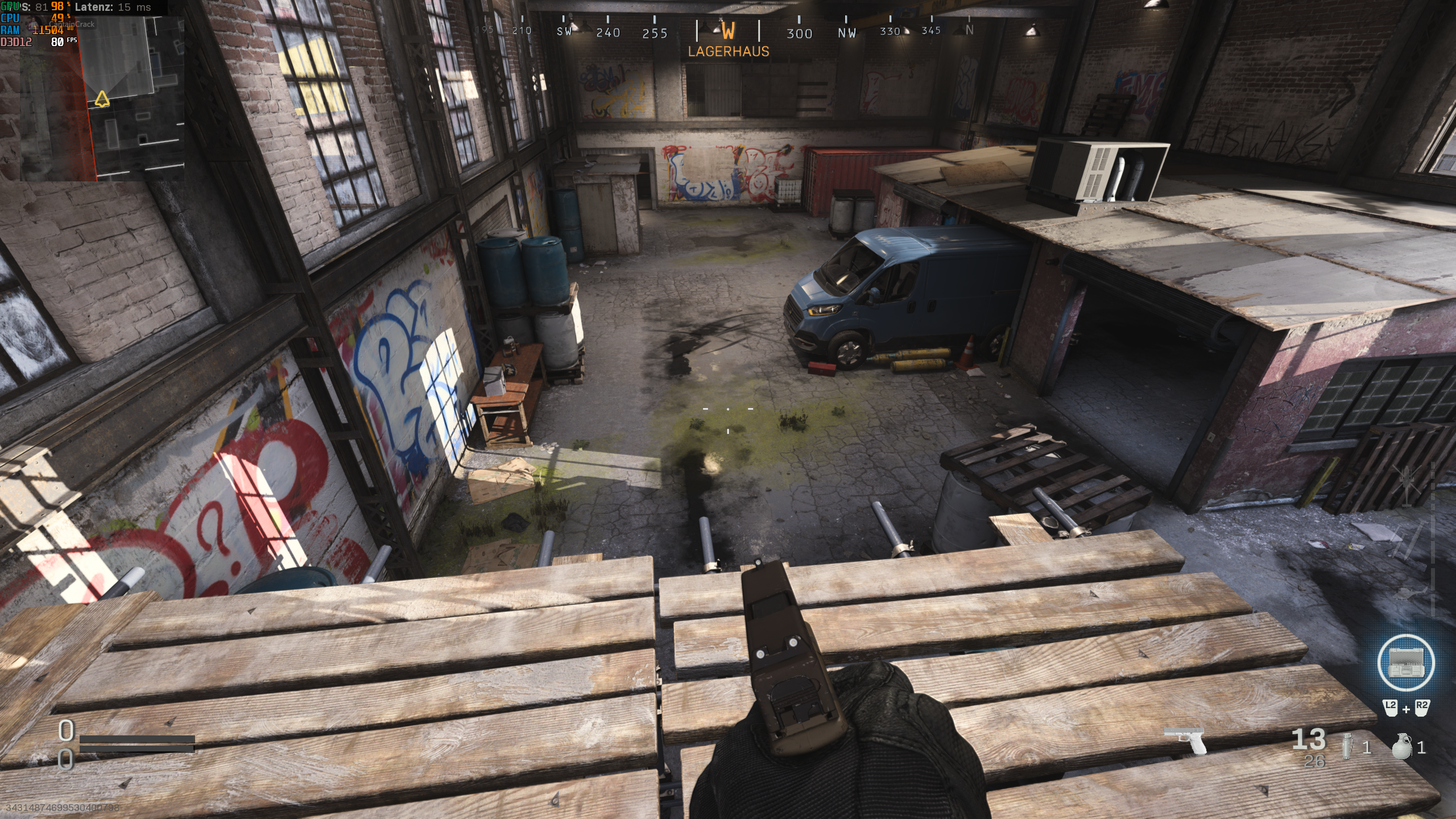

Nach längerem Testen und MSI Afterburn konnte ich jetzt herausfinden, dass mir der Taskmanager das aus irgendwelchen Grünen falsch angezeigt hat. Wenn das Bild aktiv offen ist habe ich eine GPU Auslastung (ohne Stream - offline) von knapp 98%.
Jetzt glaube ich, dass meine Grafikkarte zu schlecht für Streaming + High End Gaming ist ... :D
Und mein Prozessor ebenfalls zu schlecht ist, um solo zu streamen.
Ich hab eine RTX 2080 Super - ergibt die Vermutung von mir Sinn?
Wenn ich auf 60 FPS begrenze, geht die GPU Auslastung auf ca 70% runter und der Stream läuft flüssig.
Was würdet ihr denn jetzt in meiner Situation machen?
Im Anhang ein Bild mit maximalen Grafikeinstellungen, unbegrenzt FPS.

Ich hab meine FPS bei 144 fps (~110 - 165 ingame) gecappt, damit läuft das spiel easy peasy durch. Auslastung durch Game + Stream und 3 Monitore 75 - 85% also genug luft nach oben inkl. stream.
Ingame-Grafik ist angepasst auf nen BR-Game, also lowe grafik. Schönheit brauch ich bei Warzone nicht wirklich, bin ja in dem game fürs gegner killen und nicht fürs landschaft/gebäude anschauen.
der 9700k war nie fürs streamen gemacht, die CPU produziert bessere FPS als der 9900k da er keine Threads hat. Fürs streamen kauft man sich mittlerweile keine Intel mehr.
98% Graka-Auslastung ist doch der feuchte Traum aller Gamer.
Is man nicht im CPU-Limit.
Ich weiß nicht wo Du ankommen möchtest. Irgendwas wird immer limitieren. Also ist irgendwas immer "zu schlecht". Schön aufgezogen von der Argumentationskette her.
Wenn Du nicht genug FPS hast, während die Graka 98% Auslastung anzeigt, dann ist es die Graka, oder Deine überzogenen Settings. Such es Dir aus :-)
Aber irgendwo muss halt auch mal Schluss sein. Unendlich FPS gibts nicht^^
