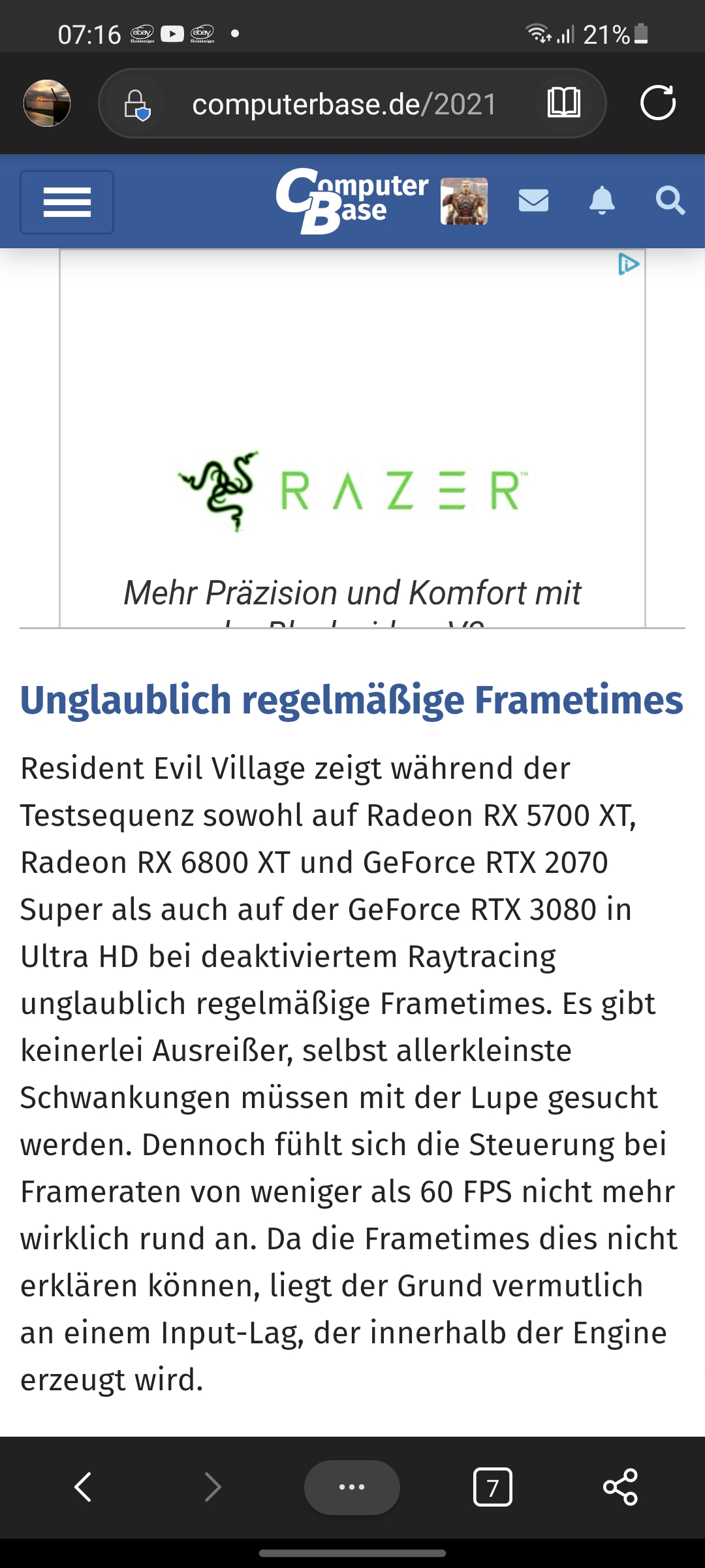

Wenn hier von wahrlich perfekt gesprochen wird bei der resident evil demo dann frag ich mich was für unfassbar unspielbare probleme ihr vorher hattet?
Ich bin bin meinen jungs der pingeligste was das thema ruckeln angeht, aber resident evil würde ich gerade so als akzebtabel anshen was den frametime verlauf angeht. Fast schon unspielbar für mich. Ein Speil muss für mich mindestens zu 98 % perfekt laufen bis ich von super optimiert reden kann.
Ehm, mehr braucht man glaube ich nicht zu sagen auf deinen Kommentar oder?
Im Testrun von Computer Base läuft auch alles flüssig. Die frametime Dips tauchen wo anders auf.
Hier ab 1:20 min zu sehen:
Ich merke diese Spikes als ruckler. Da sieht man wie unterschiedlich die Wahrnehmung sein kann.
Für mich ist das schon das maximum an rucklern die ich ertragen kann.
Dann scheinst du nicht viel spielen zu können da resident evil als einer der besten Titel gilt gerade was das thema betrifft. Was spielst du bitte sonst. Tetris? 🤣
Gerade die frametimes. Werden in egal. Welchem test bisher in höchsten tönen gelobt. Wie auch hier von cb
