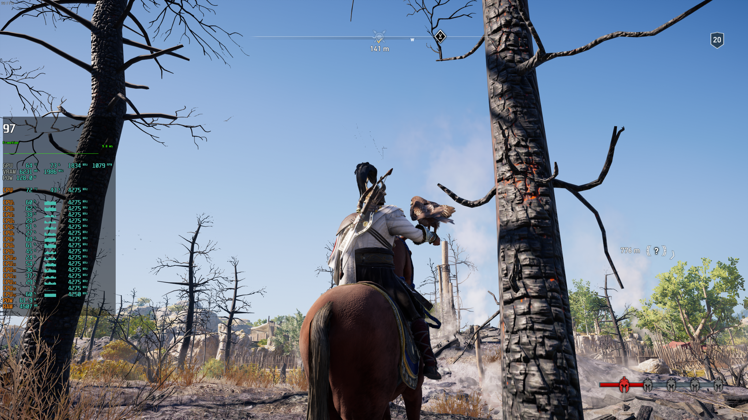

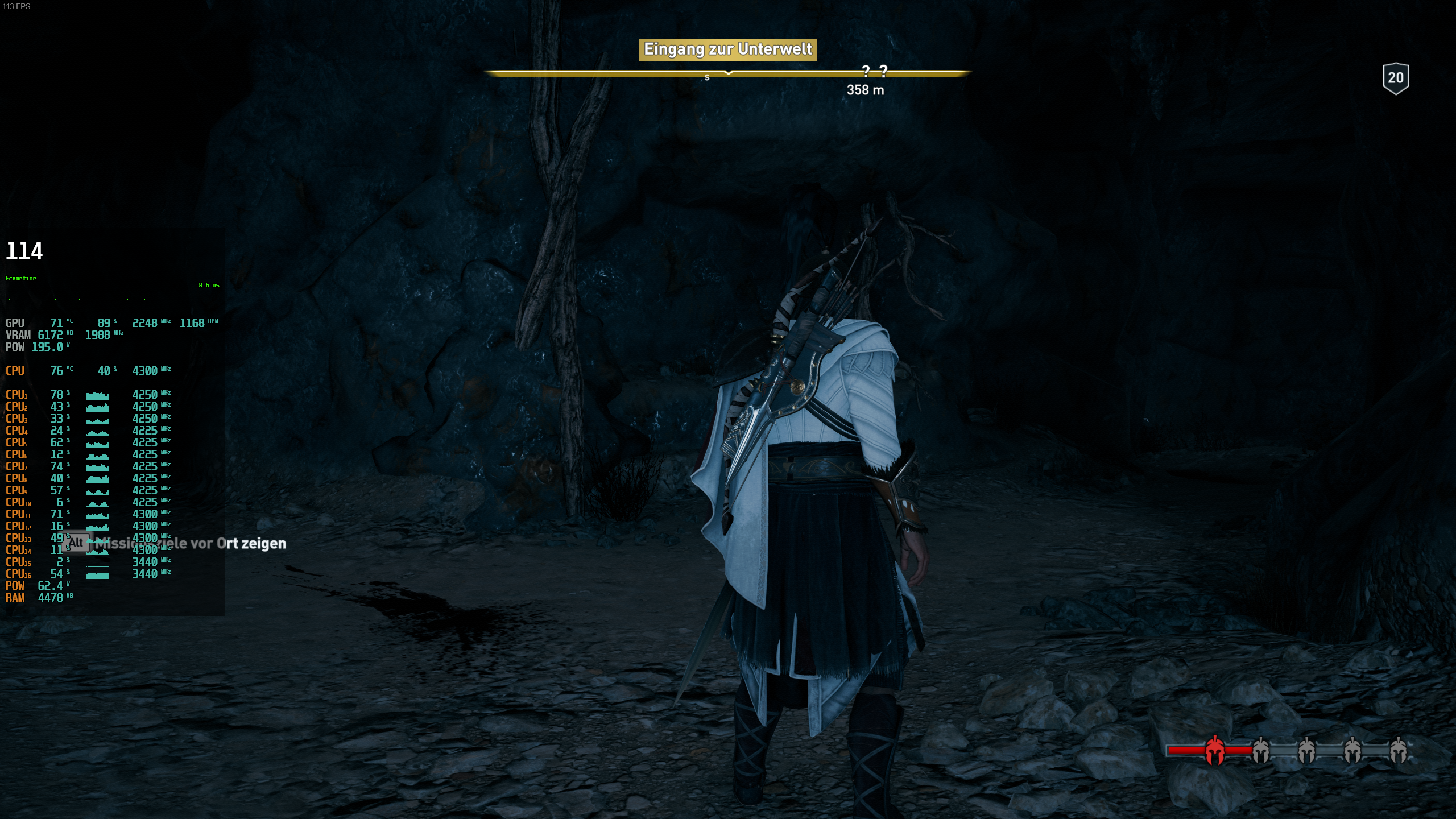

Eckdaten: 5800X3D und 6800XT stock, 550W Netzteil erscheint gering dimensioniert. Laut Messgerät bisher max. 420W. Ingame Monitoring der Leistungsaufnahme von CPU/GPU spricht dafür.
CPU Limit ? Bei dieser Hardware-Kombination denkbar ? Mir kommt das komisch vor.
Noch nichts, da ich diese Platform seit 3 Tagen nutze und Mainboard BIOS, CPU OC/UV noch nicht eingearbeitet.

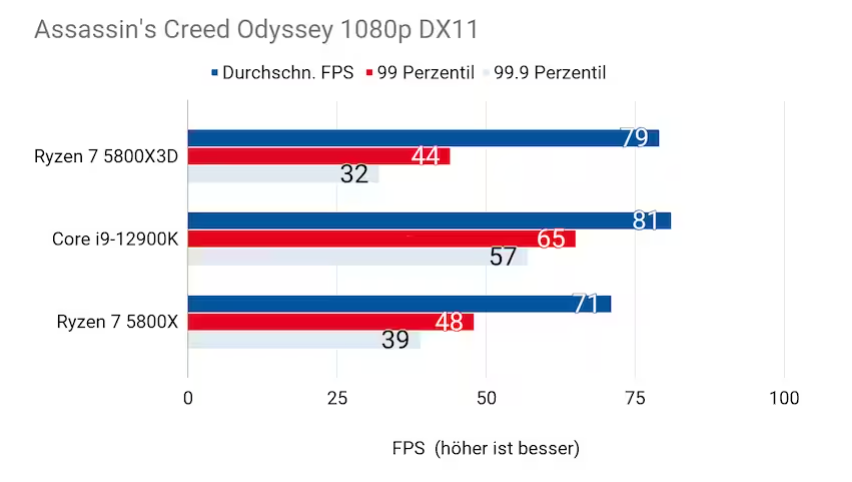

Und AC profitiert kaum vom 3D Cache, scheint sogar eher Probleme damit zu haben.

Vor allem was gefällt dir daran nicht? Laut Bildern sieht es optisch gut aus, die CPU und GPU werden belastet, die Taktraten stimmen und die FPS sind hoch. Ist doch super.

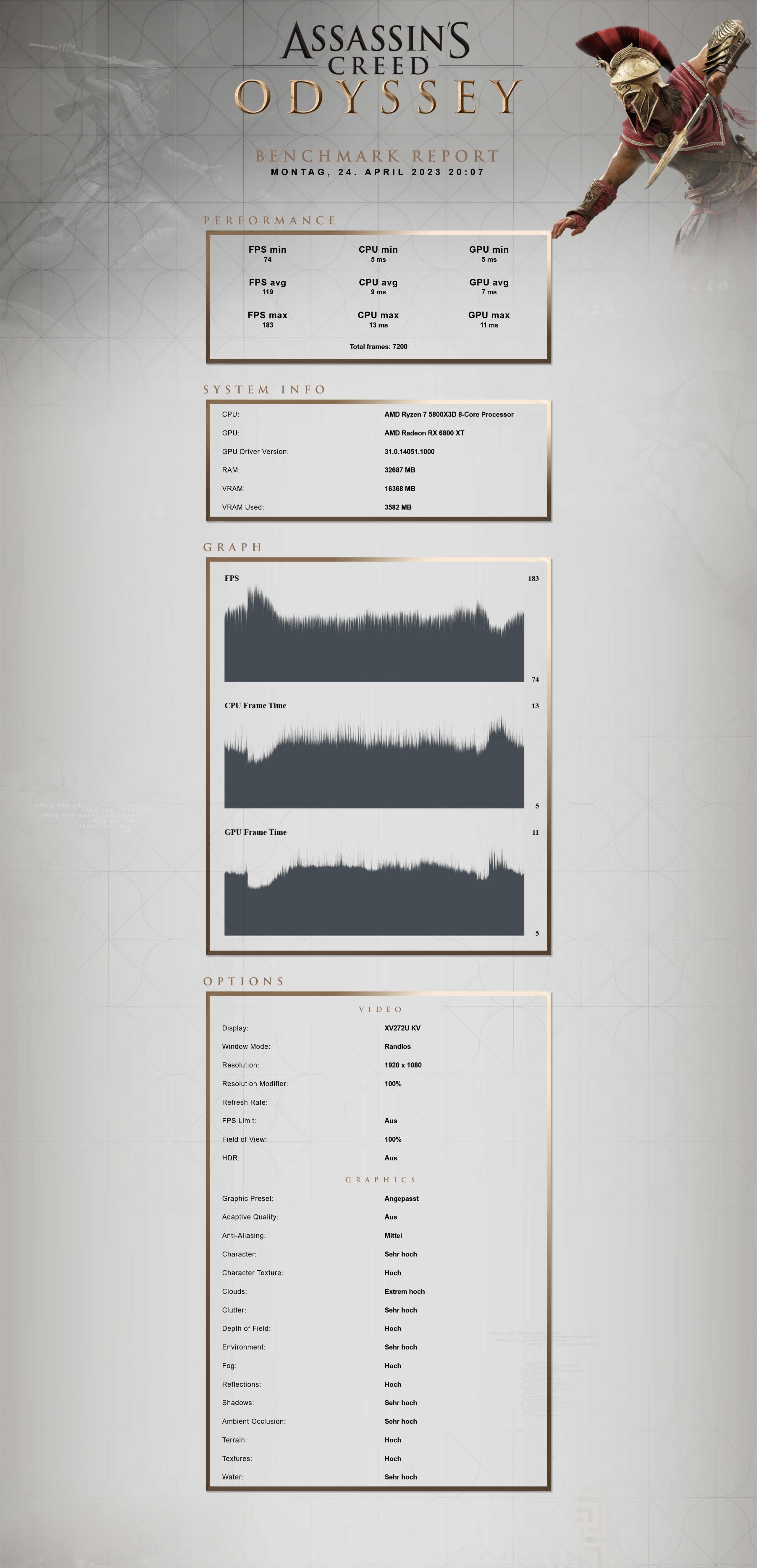

FireShot Capture 002 - ASSASSIN'S CREED ODYSSEY - BENCHMARK REPORT Montag, 24. April 2023 20_0...png

Ich verstehe diese Kritik.
Bin nur etwas platt, dass ich in 2560x1440p mit dieser Kombi ins CPU Limit komme.
Dachte das wäre Anno und Co. vorbehalten.
Bin gerade am Grübeln, wie ich aus dem CPU Limit komme.
Die Engine gerät scheinbar bei einzelnen Threads bei 70% Last ins Limit. Der 5800X3D ist nicht sonderlich Takt-stabil und schwankt 200MHz.
