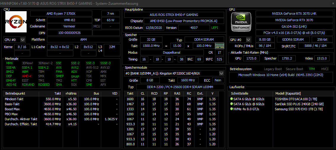

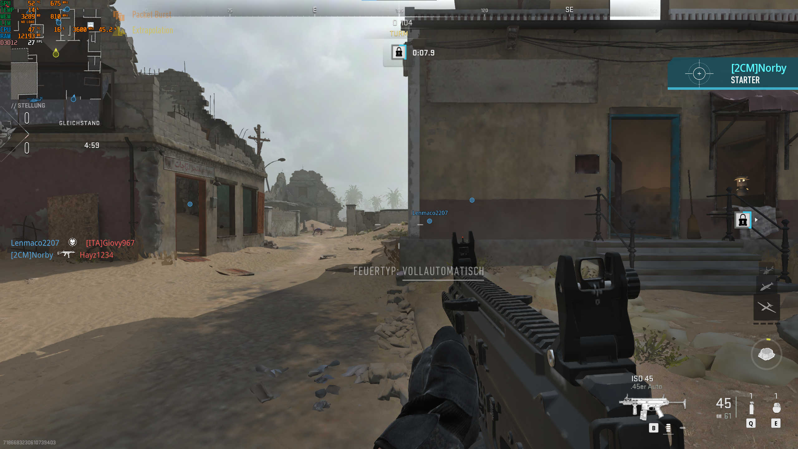

In Warzone 2 bzw. Modern Warfare 2 liegt die Auslastung der CPU + GPU sehr niedrig, dennoch ruckelt das Spiel. Schon im Menü kann ich den Mauszeiger kaum bewegen. Die Festplatte (HDD) hat noch 30 Prozent freien Speicher. Daran sollte es auch nicht liegen.
Andere Spiele laufen problemlos, wie Black Ops Cold War, Assassins Creed Valhalle usw. Gestern habe ich Einstellungen übernommen, dann lief COD auch recht stabil. Heute erneut gestartet - gleiche Einstellungen, jedoch wieder am ruckeln (Screenshot anbei).
Da ich mich nicht gut genug mit CPU Limits auskenne, bin ich mir nicht sicher ob eins vorliegt und wie ich es beheben kann. Zur Info: bislang ist keine meiner Komponenten übertaktet.

Was sagt denn der integrierte Benchmark? Der führt ja sogar CPU und GPU frametimes separat auf.
CoD war bei mit in der Vergangenheit sehr sensitiv auf VRAM. Eventuell versuche hier mal das VRAM scaling vom Standardwert aus schrittweise herab zu setzen. Eine HDD ist bei den heutigen großen Assets teilweise auch nicht mehr ideal.
Deine Graka steckt nicht im 1. Slot neben der CPU? Oder Du hast eine zusätzliche NVMe-SSD gesteckt? Sie scheint nicht voll angebunden.
Wenn Du nur Probleme in einem Spiel hast, dann liegen die Probleme bei dem Spiel.
Und ja, wenn die Graka sich langweilt, und weder das VRAM noch das RAM voll sind und Du keinen Limiter gesetzt hast, dann ist das ein CPU-Limit. Wobei ich mich frage was das für ein Takt bei der Graka ist. Die läuft im Game nicht bei 600mhz. Was wäre ja völlig zugestopft. Als würde Dein PC im Stromsparmodus laufen.

Ob das wohl was mit dem vollkommen veralteten Bios von 2020 ! zu tun haben könnte ?
Und der Speicher läuft mit 1500 Mhz wenn das Docp korrekt geladen ist sollten es eigentlich 1600 Mhz sein.
Mal abgesehen davon Takten weder Cpu noch Gpu korrekt hoch.

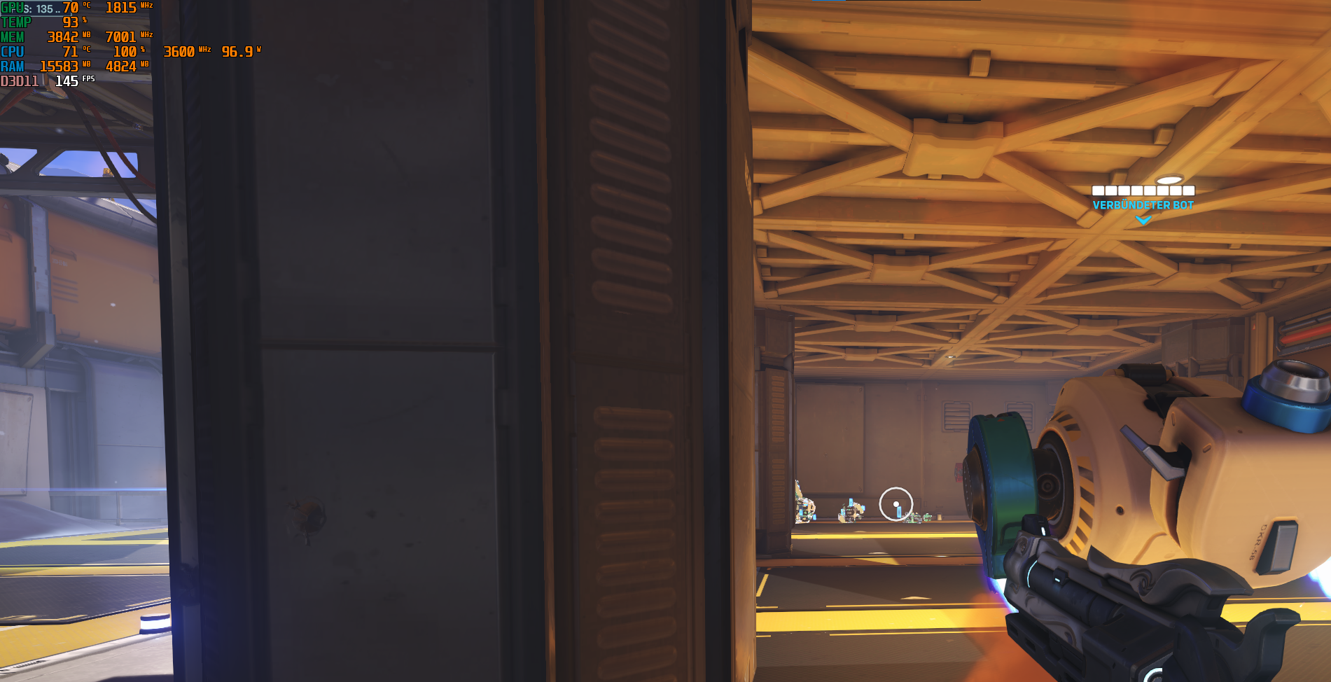

Hier mal noch ein Beispiel in Overwatch- hier sehen die Werte in meinen Augen "normal" aus.

Nein auch da sind die Werte keineswegs normal die Cpu hängt im Basistakt fest in Overwatch solltest du vermutlich eher 500 Fps haben oder so.
Was uns wieder auf das vollkommen veraltete Bios bringt

warum? M.2_2 schaltet den ersten x16-slot auf x8 runter. M.2_1 tut das nicht, deaktiviert allerdings zwei SATA-ports.
laut ASUS wird der 5700X erst ab BIOS 4801 unterstützt. interessant dass es trotzdem läuft. hau da mal was aktuell(er)es drauf.

Wie schon gesagt - Bios zu alt. Wenn die CPU nicht vollständig unterstützt wird gibt es bestenfalls nur den basistakt.
RAM ist 4x8, sind das identische Module oder zwei unterschiedliche Kits ?
Danke. Das BIOS Update hat's gebracht. Da hatte ich beim Kauf der CPU nicht dran gedacht.
