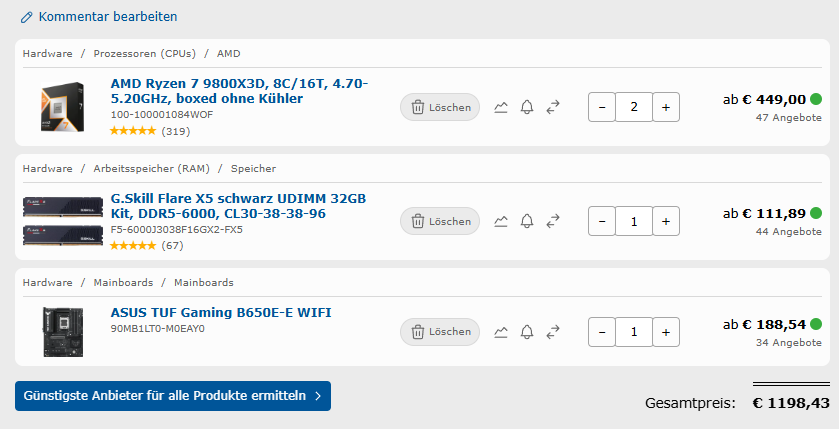

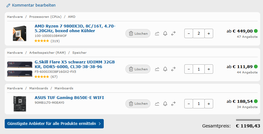

Geh etwas höher mit Budget und hol dir das. Rest übernimmst vom alten Pc und das andere verkaufst in der Bucht.
Für Fortnite wird es nur geringfügig was bringen. Aber, in anderen Games wirst garantiert ein Plus spüren.
