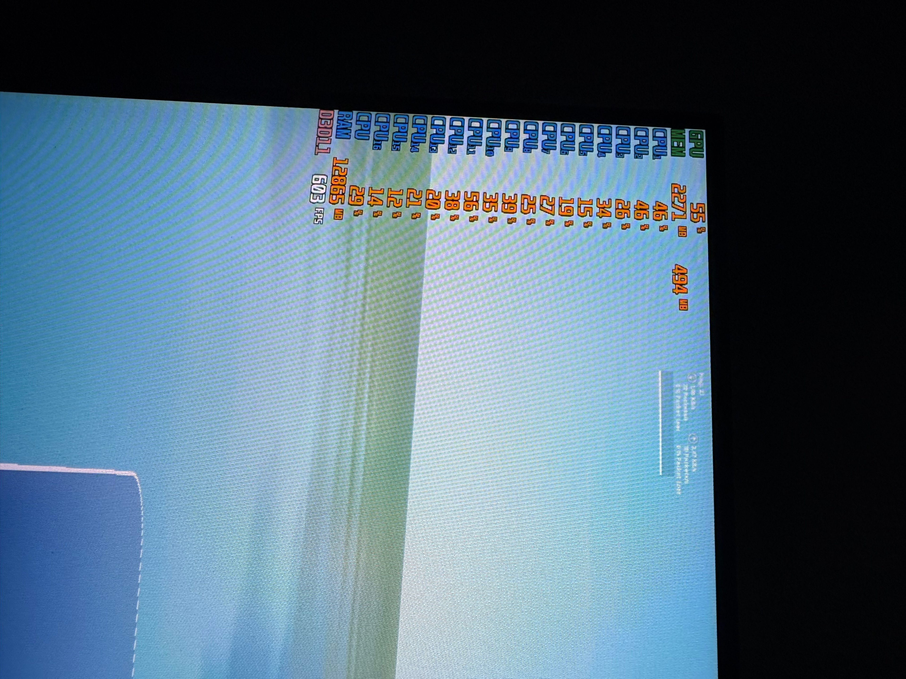

Moin, ich habe ein Problem mit amd, ich spiele fornite competitive bzw. Habe wieder angefangen vor gut 1 Jahr hat meine CPU und die Rx 6600 für konstante 360 fps gereicht nun reicht es nicht mehr, da die Grafikkarte ans Limit läuft, habe ca 200-360 aber schwankt sehr man merkt es schon.
Also habe ich mir die Rx 9070xt geholt und was passierte… die fps blieben gleich schwankten hin und her. Dachte erst an ein CPU Limit und wollte euch fragen, weil ich kein Profi bin ob ich jetzt im CPU Limit bin oder nicht .
In Battle Royale hat die CPU eine Auslastung von 40%, der stärkste Kern liegt dann bei 65- maximal 70%
Die Grafikkarte liegt im gleichen Bereich.
Ich kann euch mal ein Bild im kreativ Modus einblenden, aber ich weiß nicht ob das Aussage kräftig ist.
Ich bedanke mich bei jedem, der mir versucht weiter zu helfen.
Verschiedene Treiber, Treiber cleaninstall, bios zurückgesetzt, vertikale Halterung ab gemacht

Sieht tatsächlich nach CPU-Limit aus.

Natürlich bist du im CPU-Limit wenn die Grafikkarte nicht zu >95% ausgelastet ist. Nur zeigt dein Screenshot was von 603 FPS, daher stehe ich das Problem nicht so ganz.
ja da jetzt, würde ich mich bewegen fällt das ganze auf 400 und dann auch mal ganz schnell auf 200 :/

Die CPU-Auslastung ist wumpe, entscheidend ist die Auslastung der Grafikkarte. Du warst vorher schon im CPU-Limit und bist es immer noch. Du hast aber einen 5800X3D, große Quantensprünge kannst du also eh nicht hinlegen.
Mach mal bitte einen Screenshot von "Nur Zusammenfassung" aus HWiNFO.

OK, dann wirst Du, sobald Du dich bewegst (und erst recht wenn dann viel los ist auf der Map), an CPU-Last ins Limit laufen, was aus deinem "Stillstand-Screenshot" nicht hervorgeht. Das könntest/müsstest Du parallel beim spielen laufen lassen und mitverfolgen.
Wenn wie Drewkev sagte, allerdings die GPU eh nie am Limit läuft, ist es soweit sowieso klar.
