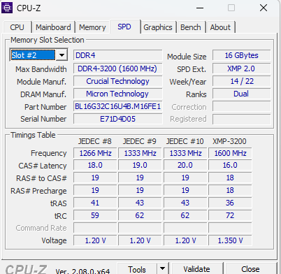

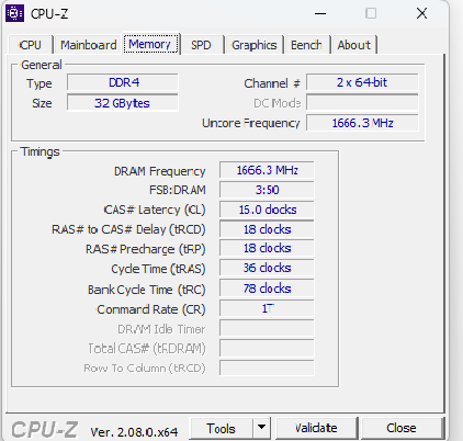

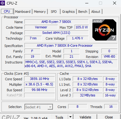

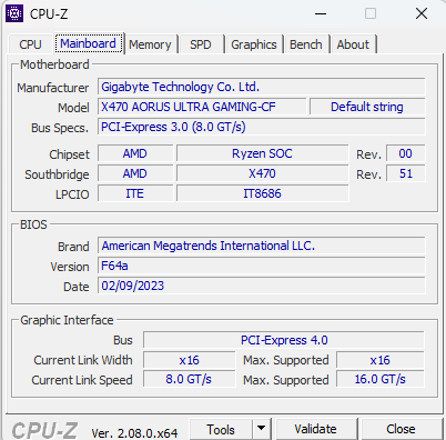

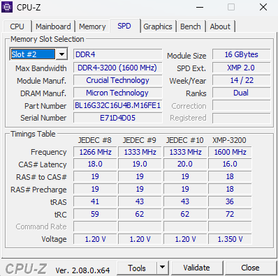

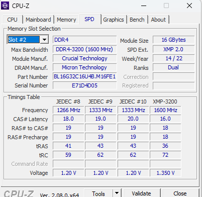

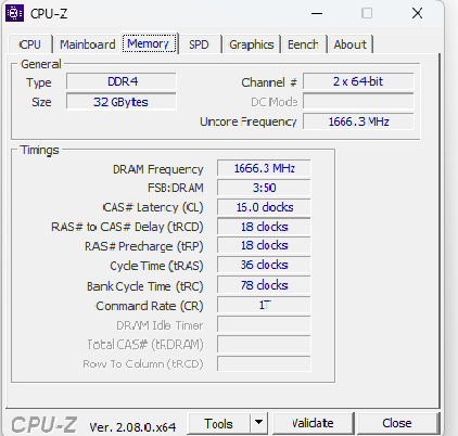

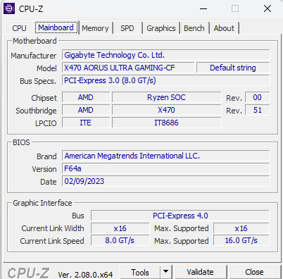

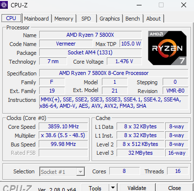

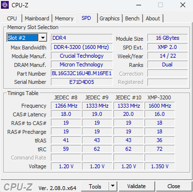

0ssi schrieb:
3 Screenshots von CPU-Z Reiter Mainboard, Memory und SPD hochladen.

Wäre es nicht besser erstmal zu probieren ob die 3600Mhz und FCLK 1800Mhz funktioniert !?
Vielleicht sogar 3800Mhz und FCLK 1900Mhz. Wenn nicht dann bleiben ja eh nur die Timings.
Mit dem RAM sollten 16-19-19 bei 3600MHz laufen (1,35-1,4V). Läuft bei mir so mit optimierten Subtimings. der 1800er FCLK sollte auch einiges bringen.
Der Herr muss es nur probieren und die Werte richtig deuten (Vorher/Nachher)

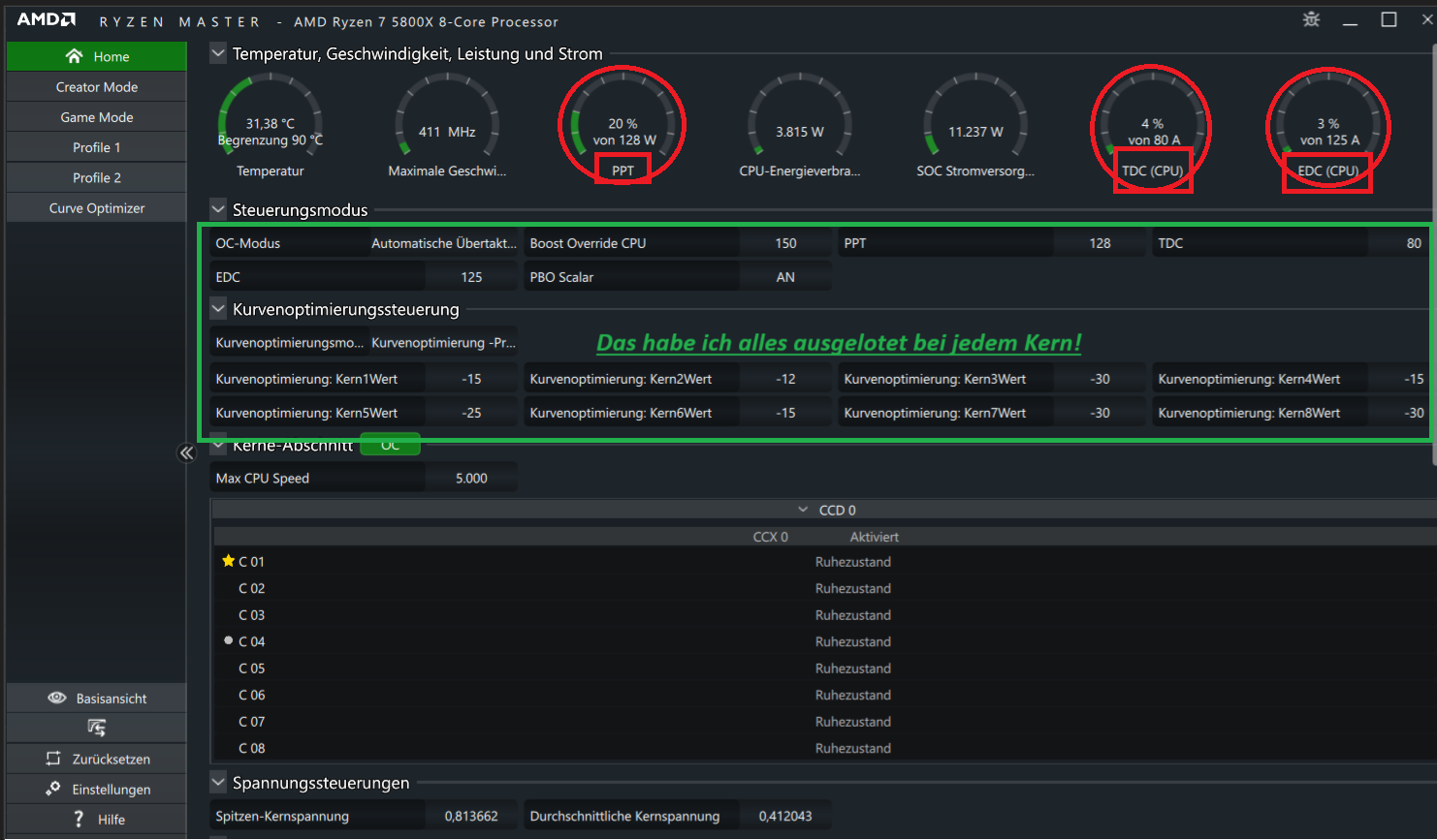

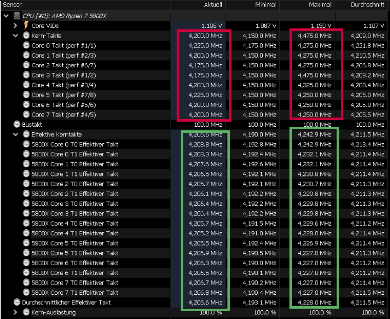

Du kann erstmal überprüfen wie dein 5800X läuft, also welche TDC, EDC und PPT vom Board angelegt werden.
Dazu den Ryzen Master installieren, falls nicht schon gemacht.
ACHTUNG: Den RM NUR zum auslesen verwenden, NICHT zum einstellen!
Meine CPU läuft mit dem 95W ECO Mode:
PPT = 128W
TDC = 80A
EDC = 125A
Original sind das:
PPT = 145W
TDC = 95A
EDC = 140A

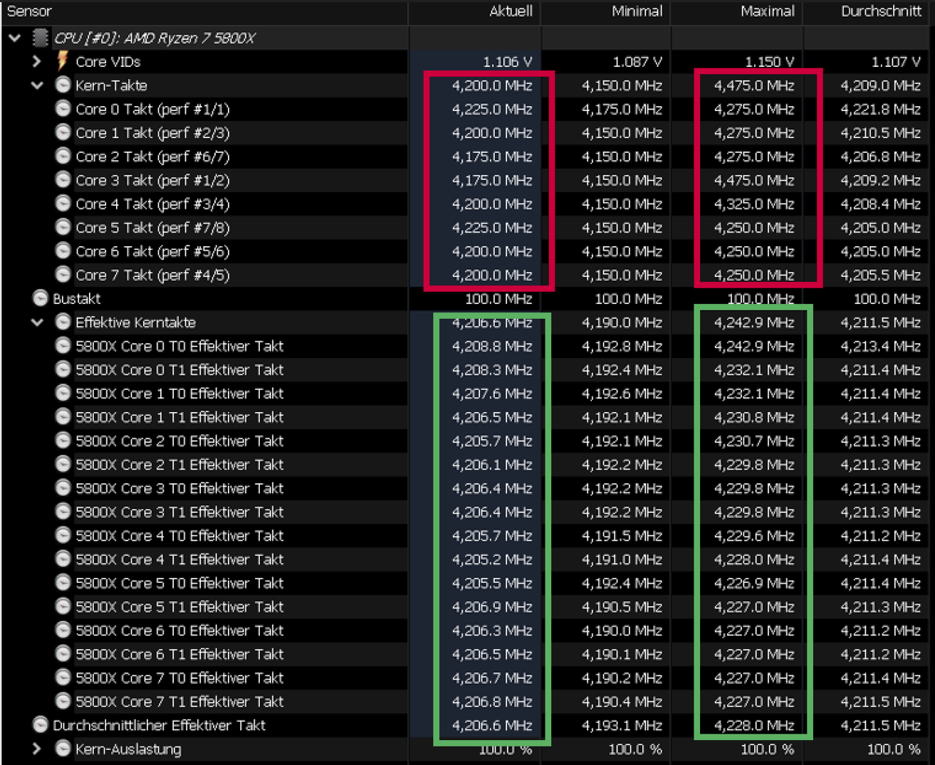

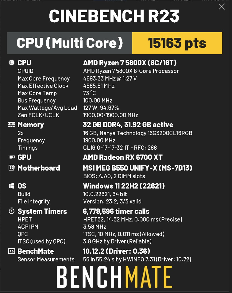

Jetzt mal den CB 23 Benchmark laufen lassen und gleichzeitig HWINFO.
Wichtig ist hier die effektiven Kerntakte einblenden.
Nachdem CB 23 gestartet ist also die ersten Käschen auftauchen dann unten bei HWINFO auf das Zahnrad klicken um die Sensoren auf null zu setzen.
Beide Werte also die rot und grün umrandeten müssen fast gleich sein. Abweichungen von 25 MHz sind noch im Rahmen aber alles was darüber hinausgeht deutet dann auf Clock Stretching hin und das kostet Leistung.

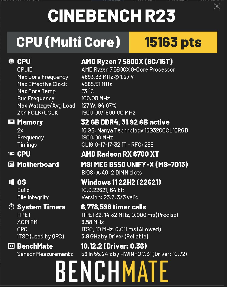

P.S. Hier mein CS 23 Ergebnis mit 95W ECO Mode:
