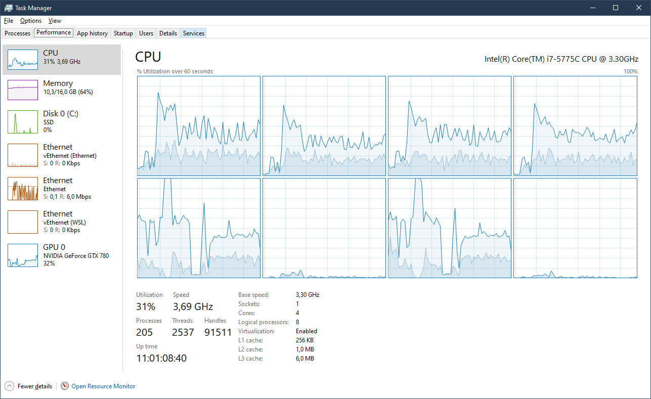

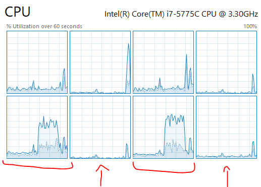

Und hier nochmal n Screenshot wo man die die ganzen entlasteten Kerne sieht :) Man merkt, dass es etwas bringt.
