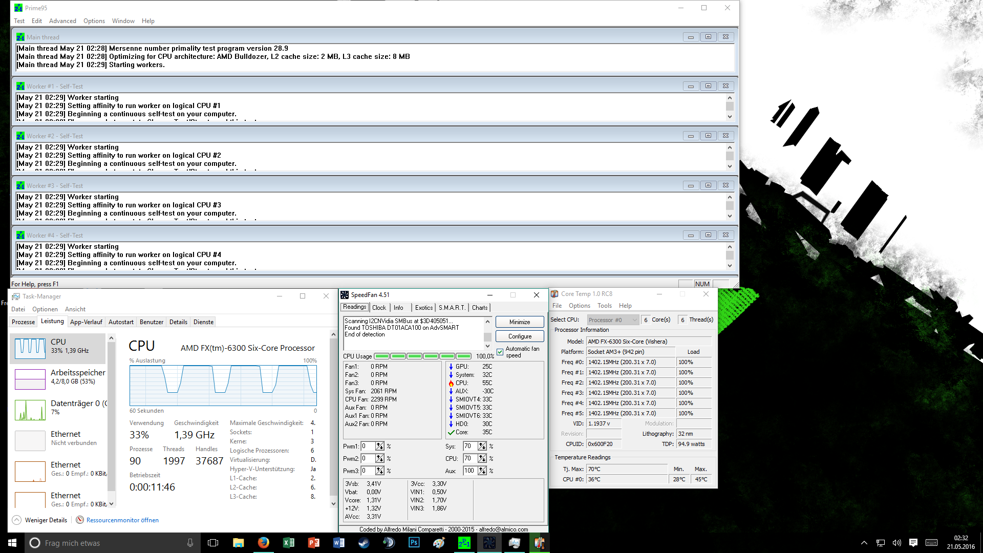

ich habe heute meinen AMD FX-6300 auf 4,2 Ghz übertaktet nun habe ich aber das Problem das sich die CPU immer von selbst auf 1,3 Ghz runtertaktet wenn er unter last steht wobei ich das nicht verstehe weil er meist noch gute Temperaturen zustande bringt habe mich in Google auch schon schlau gemacht und da haben sie gesagt das ich im BIOS den Speed Step bzw. Turbo Core deaktivieren soll habe aber im BIOS nichts gefunden das so heist. (habe ein Screenshot gemacht und Hochgeladen wie der PC unter last seht)

Ohne genauer nachzusehen: Spannungswandler
mit dem speed step stimmt schon das muss aus in diesen fall allerdings hat mein vorredner recht - es werden sie spawas sein.... teste es einfach in dem du einen gehäuselüfter so an bringst das er auf die spawas pustet... stept er dann nicht mehr runter hast du das problem gefunden
Jap VRM.
3 Phasen & OC und das ohne Kühlkörper... Das geht nicht gut. Dieses Board dürfte schon ohne OC beim FX6300 am Limit sein.
In diesem Fall bin ich sogar skeptisch ob ein besseres Kühlen ausreicht. Für AMD FX OC suche ich immer Boards mit 8 Phasen und Kühlkörper aus. Das klappt dann meist recht gut.
Das hier verwendete Board ist jedoch eher eine Budget Version die fürs OC eher ungeeignet ist.
das Board braucht einen top blower cpu kühler ohne den wird das ganze nichts
Das Board hat ebenso wie auch andere Boards mit AMD-Chipsätzen on ASRock unzureichend ausgeführte Spannungswandler bzw. dessen Kühlung.

Gehäuse öffnen, einen Gehäuselüfter so im Gehäuse oder auf dem Motherboard befestigen, so dass er auf die Spannungswandler bläst und diese kühlt. Danach das Szenario noch einmal ablaufen lassen.
Gibt es dann keine Taktabsenkungen in mehr oder minder gleichmäßigem Rhythmus, weißt du was die Ursache ist.

@leon, kauf dir kleine kühlkörper wenn du unbedingt übertakten willst und klebe sie auf deine Spawas und im anschluss noch einen lüfter drüber, ob das was wird kann ich dir nicht sagen, aber dieses Board ist definitiv nicht zum OC gedacht.
ps rot makiert dir deine Spawas- kühler drauf und lüfter
blau kannst aber gerne auch kühlen :)
