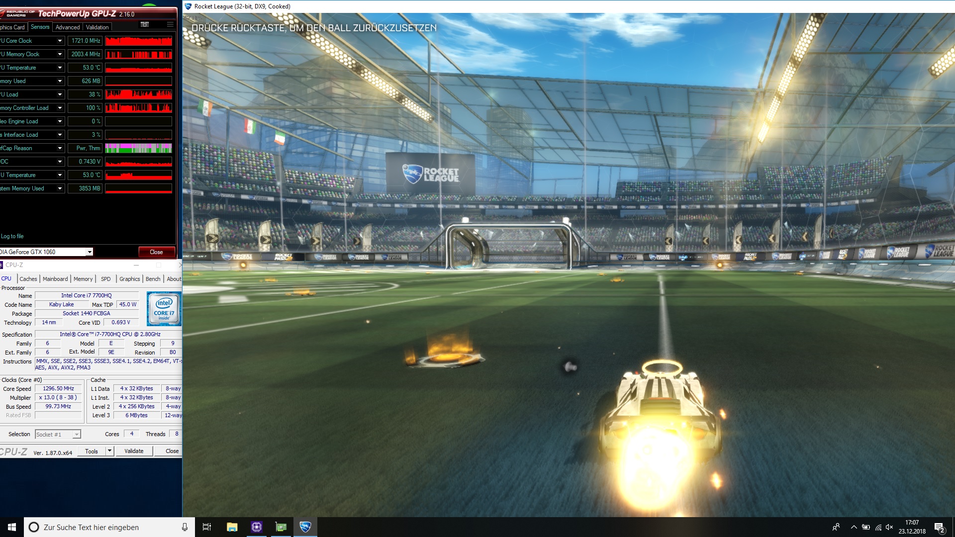

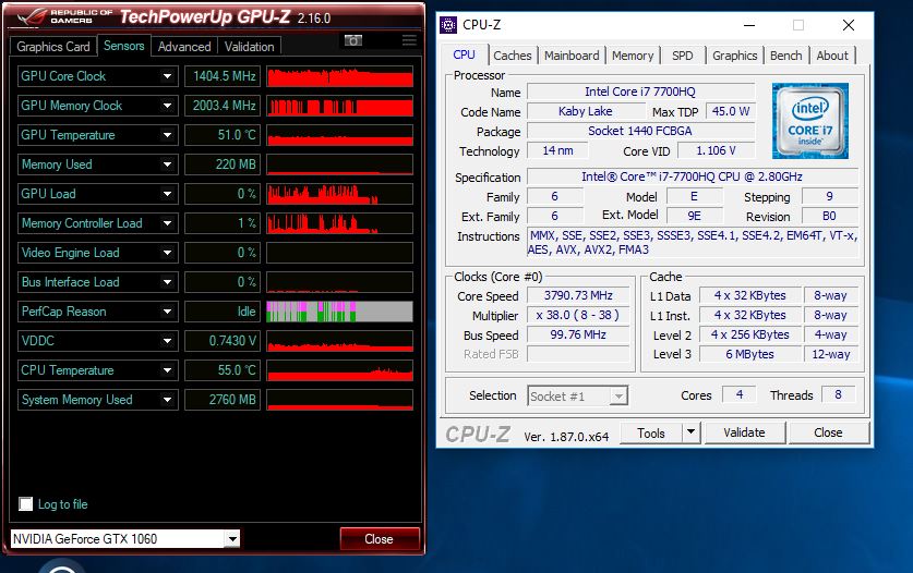

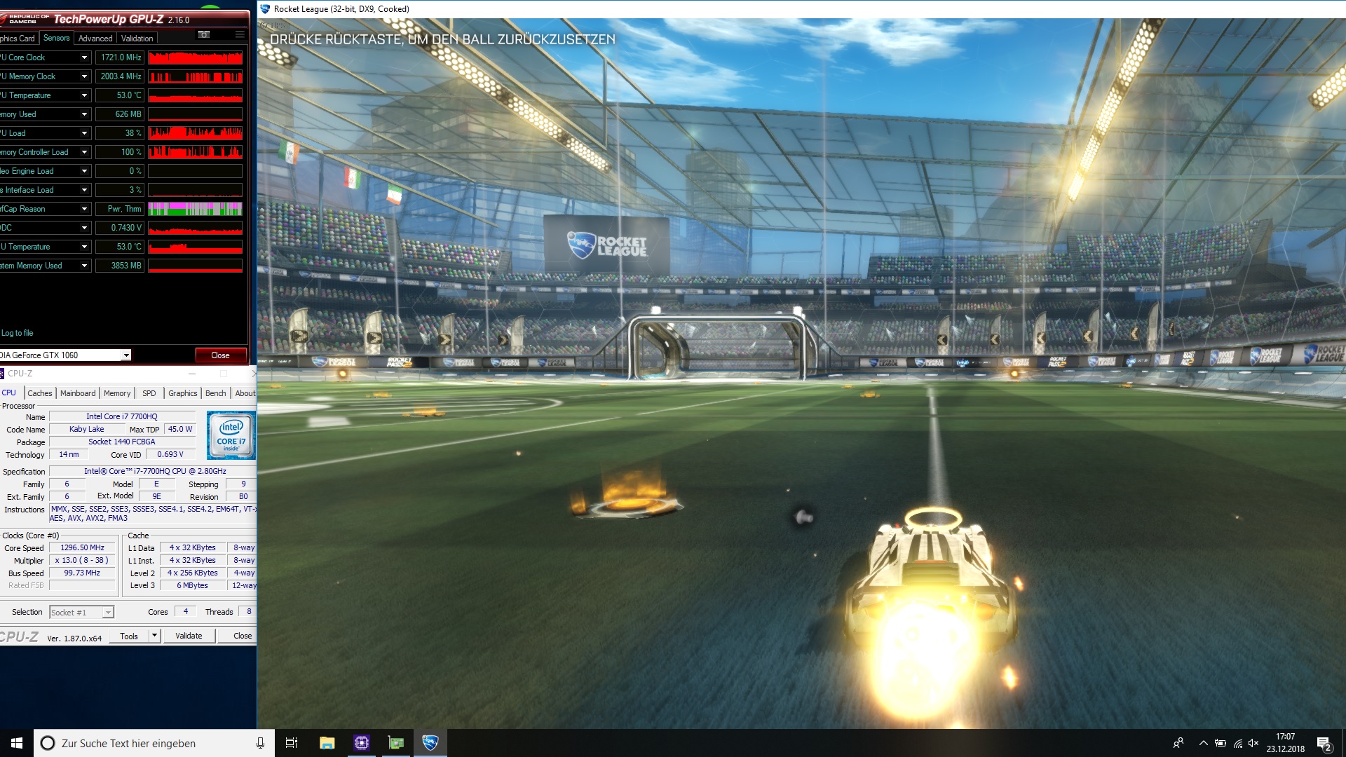

seid kurzen habe ich in Spielen FPS einbrüche und allgemein schlechtere Leistung. Habe dann herausgefunden, dass meine CPU immer runtertaktet sobald das Spiel gestartet ist. Aber nicht im Menü sondern erst wenn man spielt. Dann aber sofort und nicht nur ein bisschen. Vorher lagen die Temperaturen der CPU immer bei 70-78Grad und jetzt gehen sie max auf 60 hoch. Wenn ich jedoch einen Stresstest starte, taktet der Prozessor ganz normal hoch steigt auf Temperaturen von bis zu 85Grad ohne Einbrüche.
Im Anhang habe ich mal einen Screenshot von CPU-Z und GPU-Z während Rocket League läuft gestellt. Bei Spielen die mehr Leistung anfordern ist dieses Problem noch nerviger. Im Bios gibt es leider keine Einstellungen die ich vornehmen kann. Einen Biosreset habe ich bereits durchgeführt und das System neu aufgesetzt.

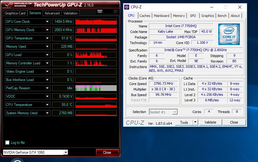

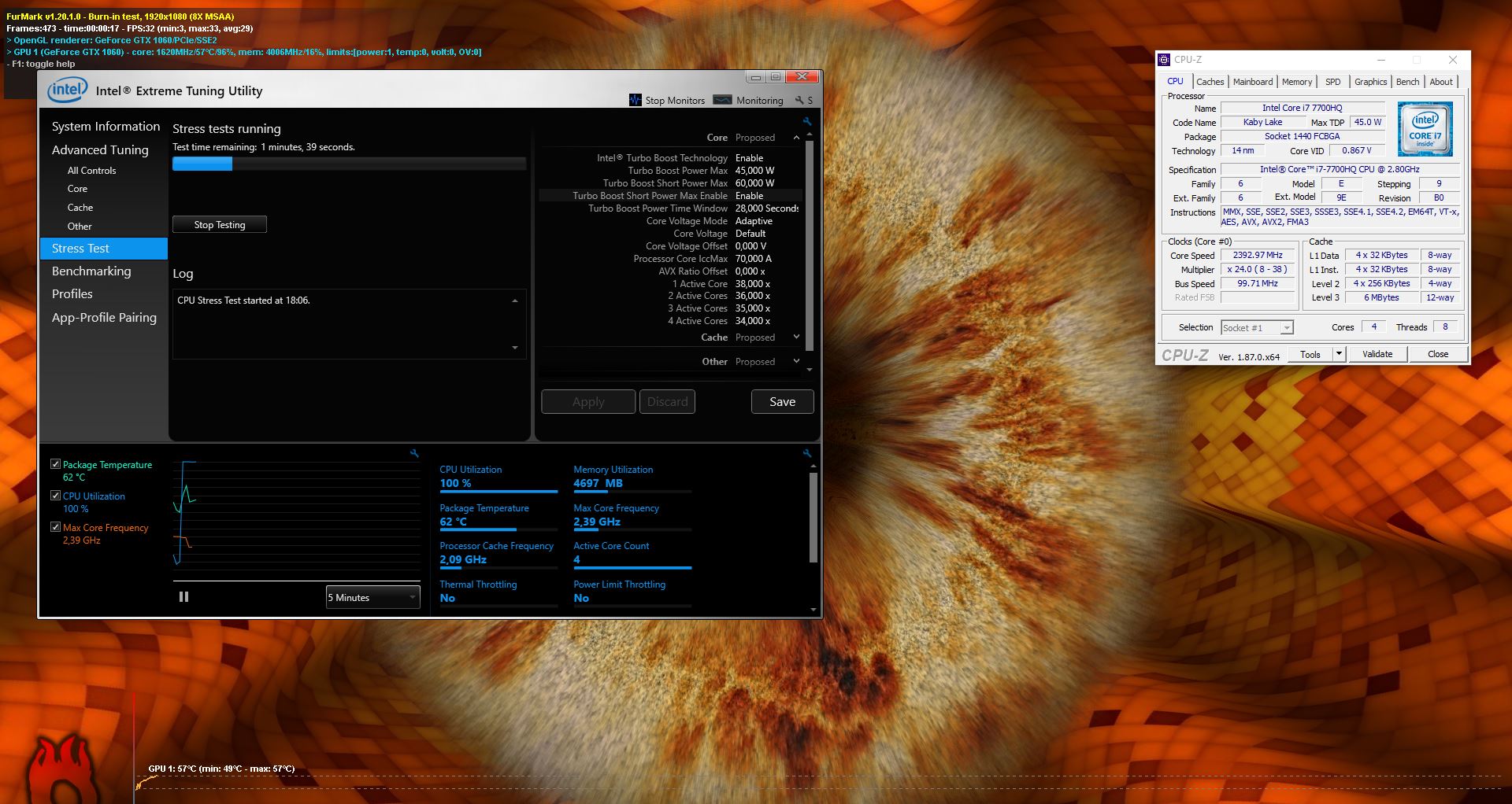

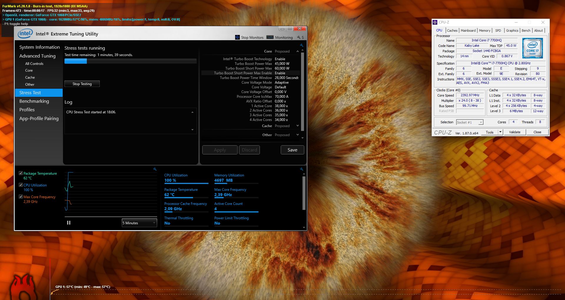

@Bonanca. Habe jetzt mal einen Stresstest der CPU + Furmark getestet.
Screenshot im Angang
Nutze übrigens auch einen Notebookkühler. Vergessen zu erwähnen.

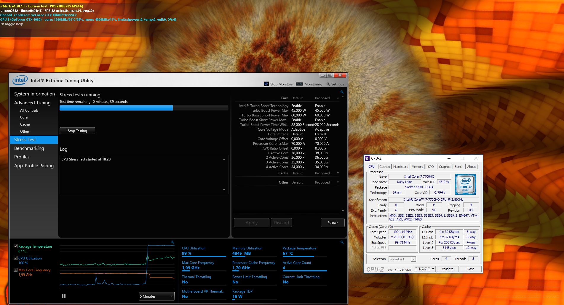

Teste mit CPU-Z und jetzt hab ich mit Intel TU getestet weil bei CPU-Z sonst die Daten einfrieren während des Tests.
Passiert das in den Spielen so schnell/immer sofort?
Nach 17 Sekunden ist der Laptop doch noch nicht auf Betriebstemperatur ;)
Jap gleiche problem wenn der Stresstest ein bisschen länger läuft.
Scheinst ein ungeduldiger Zeitgenosse zu sein :D
Ich würde sowas Minimum 5, eher 10, min ausprobieren einfach um 100% sicher zu sein xD
Aber hieran lässt sich gut sehen, dass kein Temperatur Limit vorliegt. (Außer XTU belastet nur 1 Kern, weiß das jemand)
Es muss also ein Software Problem sein. Hast du die Möglichkeit ein Backup zu machen und mit einem frischen Windows gegen zu testen?
Die CPU bringt es in 17 Sekunden Quäling locker hin auf Temperatur zu kommen, so pralle ist die Lüftung in einem Laptop ja auch wieder nicht. Ist dann auch noch der Kühler schmutzig schafft es die CPU noch schneller

Habe das System schon zurück gesetzt. Habe jetzt aber auch nur die Festplatte mit dem System gelöscht und auch nur über "Windows Zurücksetzen". Hatte gerade keinen Stick zum Booten. Dadurch wurde das Problem leider nicht gelöst. Ja wenn ich den Stresstest ohne GPU Stresstest mache dann ist die Temperatur in nu auf 80 Grad und taktet auch nicht runter. Sobald beides beansprucht wird läuft die CPU nur noch mit 0,7 - 0,8V und 1300Mhz. Die Temperatur der CPU geht erst garnicht über 70Grad und wenn nur mal ne Sekunde.

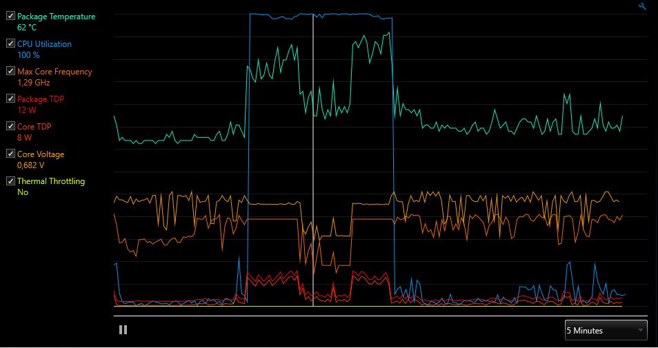

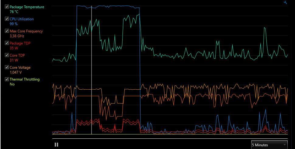

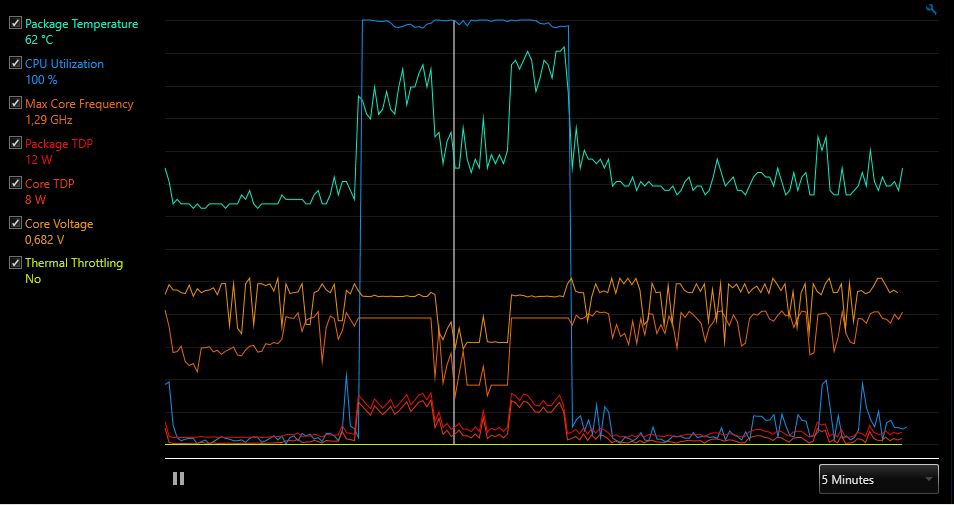

Habe nochmal 2 Screenshots gemacht von einem Diagramm, welches ganz gut zeigt was genau passiert. Rechts stehen jeweils die Werte für die Stelle auf die der weiße Strich zeigt.
Also es ist tatsächlich so, dass der Prozessor solange richtig läuft bist die Grafikkarte auch Leistung beansprucht.
Core Voltage, Core TDP und Package TDP sinken stark und dadurch dann auch die Mhz.
Sobald ich den Stresstest der GPU wieder beende hat die CPU wieder volle Leistung.
Hoffe irgendwer hat eine Lösung für dieses Problem, sodass ich ihn nicht einschicken muss :D
