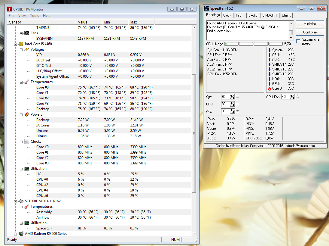

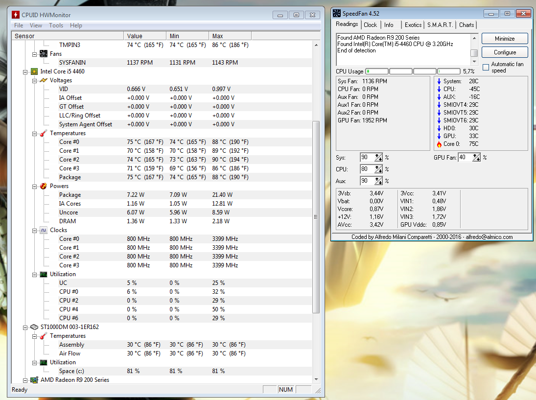

Ich bin vor ein paar Tagen umgezogen (auf sanften Rechnertransport wurde geachtet), habe meinen Rechner angeschlossen und wollte einfach mal sehen wie schlecht es sich mit einer Leitung von leider nur möglichen 2k (0,98 kommen wirklich an) zocken lässt.
Bei Spielen wie Overwatch habe ich mich zu Beginn nicht weiter über Ruckler gewundert, bis mir auffiel, dass es sich nicht nur um welche im Bild, sondern auch im Ton handelt.
Lange Rede, kurzer Sinn...was einen Freund von mir schockt war folgendes (die Temperatur bringt der Rechner gerade im Moment. Geöffnet ist nichts, außer Firefox, bei dem ich gerade diesen Beitrag verfasse):

800MHz bei 0% Auslastung aber trotzdem 75°C Temperatur: die CPU ist massiv im Temperatur induzierten throttling weil du die CPU ohne Kühler betreibst.

Man muss eigentlich gar keine Temperatur wissen.
Man muss nur den Takt der CPU beobachten.
Die CPU taktet aus. Temperatur in Ordnung
Die CPU taktet nicht aus, oder Throttelt bei Benutzung, oder geht sogar in die Notabschaltung: Temperatur nicht in Ordnung
So einfach isses.
Denn alles was die CPU nicht Throtteln/Abschalten lässt, ist auch im grünen Bereich (und wird nur vom User subjektiv bewertet).
Die CPU ist ein Intel i5-4460, siehe Screenshot(s).
Laut Screenshot SpeedFan ist auch kein Lüfter vom CPU-Kühler angeschlossen oder aber dieser auf den Header SYSFan gesteckt worden. Da kann dann natürlich keinerlei temperaturgeführte oder drehzahlregulierte Regelung des Lüfters vom CPU-Kühler erfolgen. Also überprüfen wo der Lüfter des CPU-Kühlers gesteckt wurde, der gehört auf CPU-Fan gesteckt.
