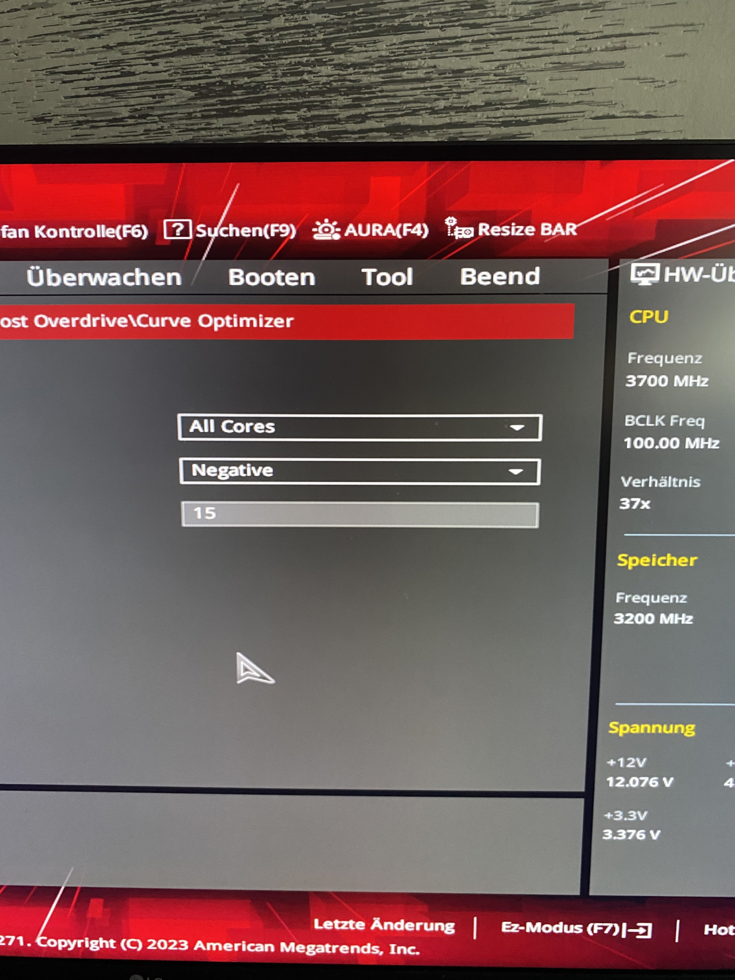

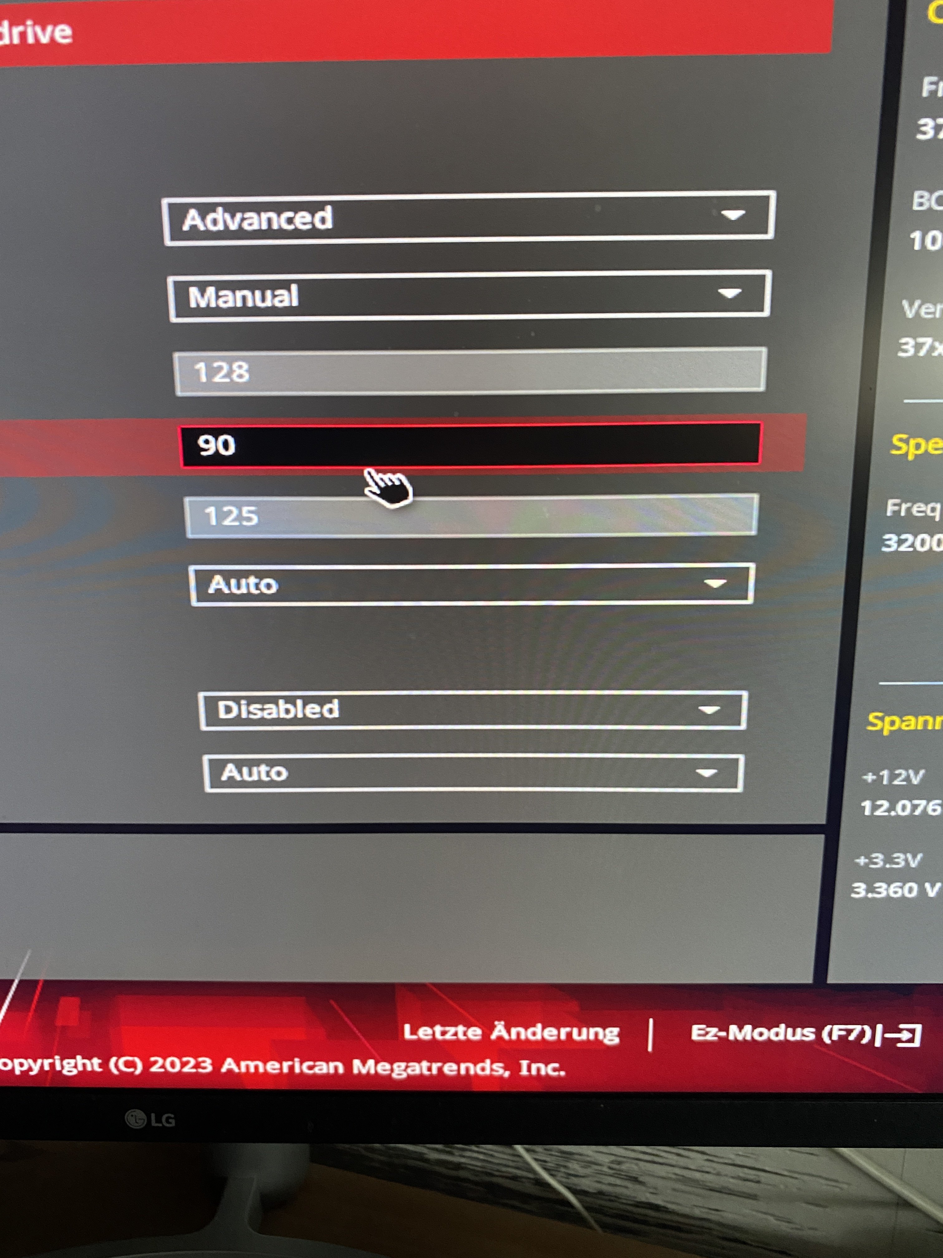

Kernspannung runter, CPU-Takt rauf - du wirst staunen wie weit die Temperatur sinkt. Kleine WaKü 240iger AIO reicht völlig aus um die Temperatur im Zaun zu halten. Abgesehen davon hat man im Gehäuse wieder mehr Luftvolumen um die Wärme der anderen Komponenten besser aufzunehmen und auszuleiten.
