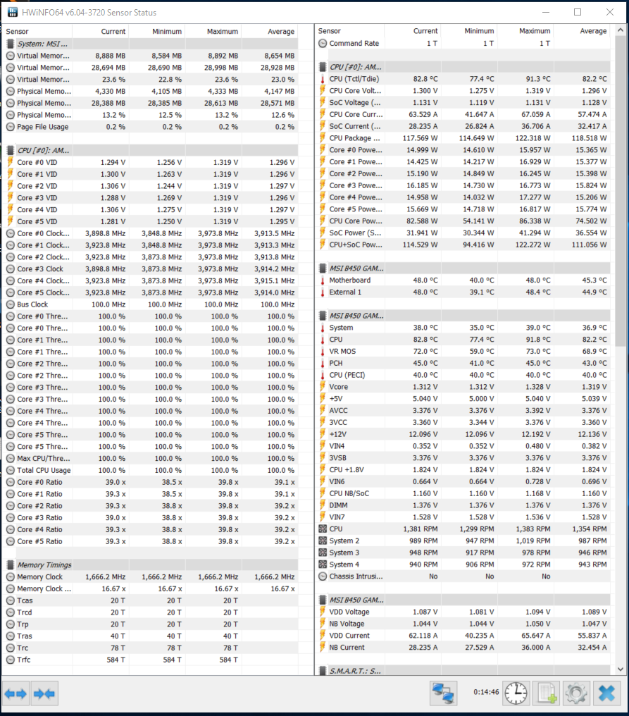

von 72 auf 80 auf 73 wieder auf 81 … ist das beim Ryzen so oder könnte das auf einen fehler hindeuten?
Sollte er eigentlich nicht machen, aber gut ich hab ein 1950X der unter Wasser ist, hab also bei AM4 nicht so viel Erfahrung. Allgemein kann man aber sagen, dass Ryzen 2xxx etwas wärmer läuft als 1xxx.
So hab jetzt mal die GPU mit reingenommen spaßhalber.. diese bleibt auf etwa 70 Crad..
ich schau jetzt mal ob auf der CPU irgendwelceh stellen sind die nicht vom kühler bedeckt werden.
48° fürs Motherboard ist auch recht hoch, mein Asus Prime B350-Plus kommt maximal auf 43° mit Gehäuselüftern@800U/min.
Entweder liest HWInfo nicht brauchbare Daten aus, dein Motherboard hat einen weg oder dein Luftdurchfluss im Gehäuse ist miserabel.
Mal de doofe Frage ist der Offset eigentlich schon raus gerechnet bei der Temp? Das waren doch 23°C oder so bei Ryzen. Bei Threadripper sind es 27°C.
Das eine CPU bei Prime 90°C erreichen kann, ist finde ich "Normal" aber bei normalen Anwendungen und Games nicht. <60° in Games wäre wünschenswert.

Somit 62+20 (20°C Offset Bei X Modellen) = 82°C Prime = Nicht weit entfernt von 90°C
Der 2600X hat kein Offset, oder sehe das falsch
Alles klar, wieder was gelernt :)
