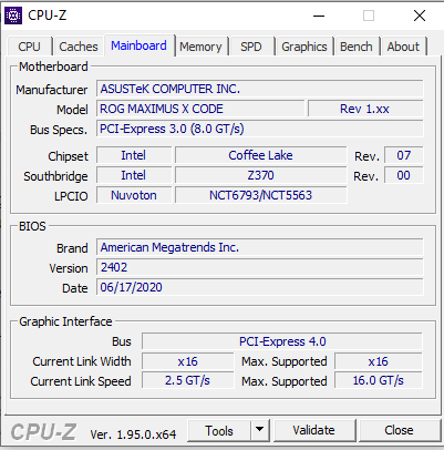

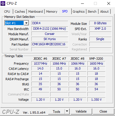

Wie ist der RAM getankte? CPU-Z Screen z.B. wäre gut.

Ich denke bei dir liegt am Corsair RAM, da wird irgendwas an Chips verbaut, du hast 2 unterschiedliche Sets, vielleicht mit unterschiedlichen Chips und Bestückungen, das eignet sich immer schlecht zum Overclocken.

Probieren unbedingt, vielleicht hilft hier auch ein BIOS Update oder manuelle Spannung Settings beim RAM. Du hast die Timings verringert, das funktioniert meißt schlecht wenn man dann auch noch den Takt hochprügelt ;-)
