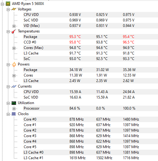

Letzte Woche ist mein PC vom Stand auf die Seite gefallen. Seitdem habe ich im Standyby über 80% auf dem CPU und alle Cores Takten auf 1000 mhz runter. Sobald ich "NEW WORLD" oder ähnliche Spiele starte habe ich 95-98 Grad auf dem CPU und 12 FPS im Spiel.
Nach dem Sturz habe ich schon die Wärmeleitpaste erneuert und den CPU auch gelöst + wieder eingebaut mit neuer Wärmeleitpaste. Ein Schlauch der Wasserkühlung ( geschlossenes System ist kalt, der andere warm) . Aus den 2 Radiatoren kommt kalte Luft.
Woran koennte es liegen das mein CPU dennoch überhitzt? Kann sonst noch irgendetwas kaputt sein? Die Pumpe vlt?

Pumpe kontrollieren. Wenn ein Schlauch kalt ist und der andere warm, stimmt etwas mit der Wasserzirkulation nicht. Normalerweise würde sich die Temperatur über die Zeit im System angleichen. Evtl. hat sich der Molex beim Sturz gelockert und die Pumpe läuft nicht.

von der erklärung klingt es danach, das kein wasser fließt
entweder ist die pumpe hinüber oder durchfluss blockiert

Aktuell sieht es so aus, als würde die Pumpe entweder stillstehen oder das Wasser nicht ausreichend fördern können. Hörst du ein Geräusch von der Pumpe ausgehend?
Tuwy schrieb:
Wie kontrolliere ich die Pumpe den? ist die im Block ,welcher auf dem CPU sitzt?
Tuwy schrieb:
Ich weiss leider nur nicht wie ich die Pumpe den prüfen soll. Danke für die schnellen Antworten !
Auf welchem Header des Mainboards ist die Pumpe denn angeschlossen? Die wird ja höchst wahrscheinlich mit nem kleinen Lüfterstecker (4-Pin) am Mainboard aufgesteckt sein. Da wir dein Mainboard nicht kennen, können wir nur rätselraten, aber: so etwas wie "CPU_FAN" oder "W_PUMP" gibt es da sicherlich und dort sollte dieser kleine 4-Pin-Stecker deiner WaKü aufgesteckt sein.
Im BIOS (oder auch mit HWiNFO) kannst du dann exakt an diesem Header mal die Drehzahl kontrollieren. Eine WaKü-Pumpe läuft meist im Bereich um 2000-3000 u/min.
II n II d II schrieb:
Dass aus den Radiatoren kalte Luft kommt, ist auch eher ein schlechtes Zeichen.
Tuwy schrieb:
Ist kalte Luft die rauskommt nicht gut? Ich dachte die Radiatoren sollen genau das tun die warme Luft quasi aus dem Gehäuse ziehen als kalte?
Was @II n II d II damit meint, ist: aus einem Radiator sollte eigentlich erwärmte Luft herauskommen - nämlich die Wärme, die von deiner CPU über das Wasser hinweg abgeführt wurde. Bei einem 5600X würde ich zwar generell keine "warme" Luft am Radiator erwarten, aber die Tatsache, dass deine CPU am Temp-Limit hängt und runterregelt und der Radiator sich scheinbar dennoch nicht erwärmt, ist ein weiteres Zeichen dafür, dass die Pumpe nicht so arbeitet, wie sie soll.
So, wenn du uns nun mitteilst, a) auf welchem Mainboard-Header deine Pumpe angeschlossen ist (Detailfoto?!) und b) im HWiNFO den Sensor ausliest (gerne auch Foto), dann können wir dir sagen, ob du "handwerklich" aktiv werden musst.
