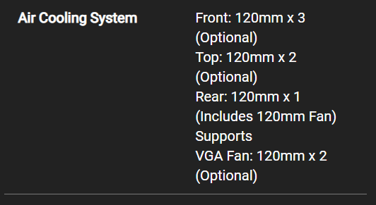

Bei dem Case kannst du vorne 3x120mm verbauen, dann solltest du das auch tun.
